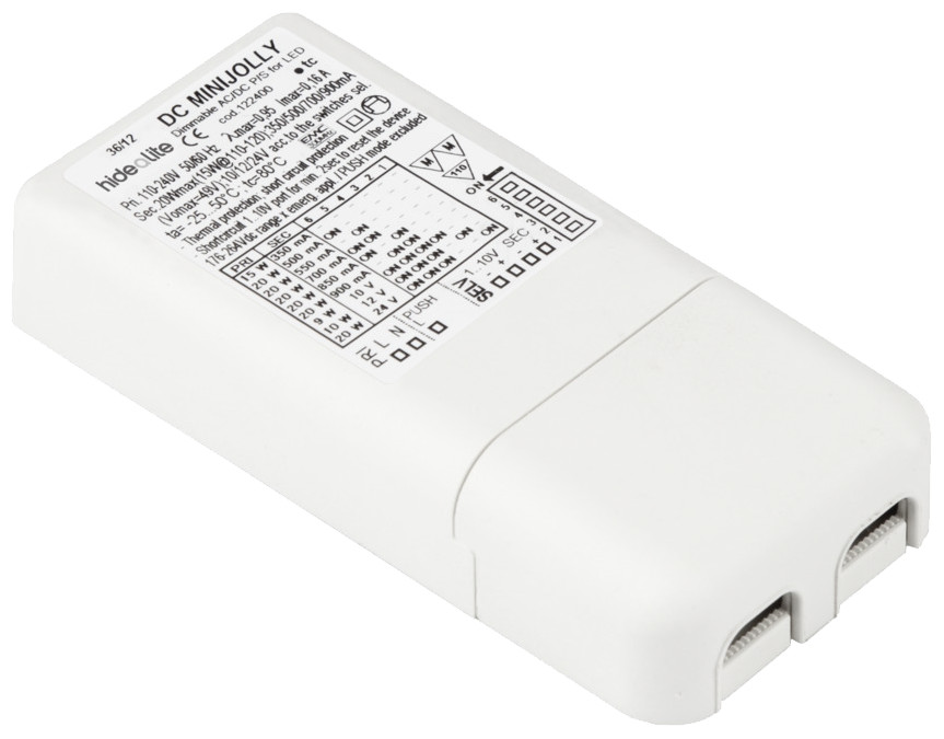

Tänkte förse en av hyllorna i min bokhylla (ca 80 cm bred) med en LED-strip. Såg på Elbutik.se att de har en Hide-a-lite med hög färgåtergivning som man kan köpa metervis. Till denna enmetersstrip rekommenderades jag en mindre LED-driver och en strömställare.
Är det svårt att installera det här själv? Eller behöver man en elektriker för detta?
  • En vit Hide-a-lite DC Minijolly LED-driver för installation av LED-belysning.
Svårt, nej: Det är ju tydligt att det är en ojordad trafo och N och L för primären är tydligt utmärkta.
Likaså sekundären, det ser ut som att det finns två utgångar.
Men däremot är det nog inte lagligt rent principiellt då det blir en fast installation.

Hur har du tänkt omkring inkopplingen? Du länkar till en väggfast brytare, hur ska du använda den?
Prylar som kopplas in med en stickkontakt är inte en "fast installation".
Om du kopplar in drivdonet med en stickkontakt så kan du göra installationen själv och sannolikt spara några tusen kronor.
Köp ett sladdställ med en strömbrytare. Säkerställ att kabeln blir bra dragavlastad vid ingången till drivdonets primärsida.

Bra poäng. Utgick ifrån att TS ville ha det fast, dvs inkopplat i elsystemet med brytare på väggen, men med en stickkontakt monterad så blir det ju inte "fast" :)
