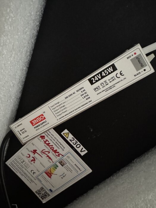

Tänkte koppla den med en strömbrytare med en lampsladd till ett jordat vägguttag. De har dock ingen jordad kabel med tryckknapp. Spegeln har jord och är eg tänkt att kopplas direkt nätet.
Huset har ny el med jordade uttag och jordfelsbrytare och allt sånt.
Så, kan jag ta en vanlig sladd med brytare och sedan koppla den till ett vägguttag?
  • Strömförsörjningsenhet för LED-belysning med 24V 45W kapacitet och flera certifieringsmärken.
  • Etiketter och märkningar på elektrisk komponent för spegel, inklusive 24V 45W och energiklassning.

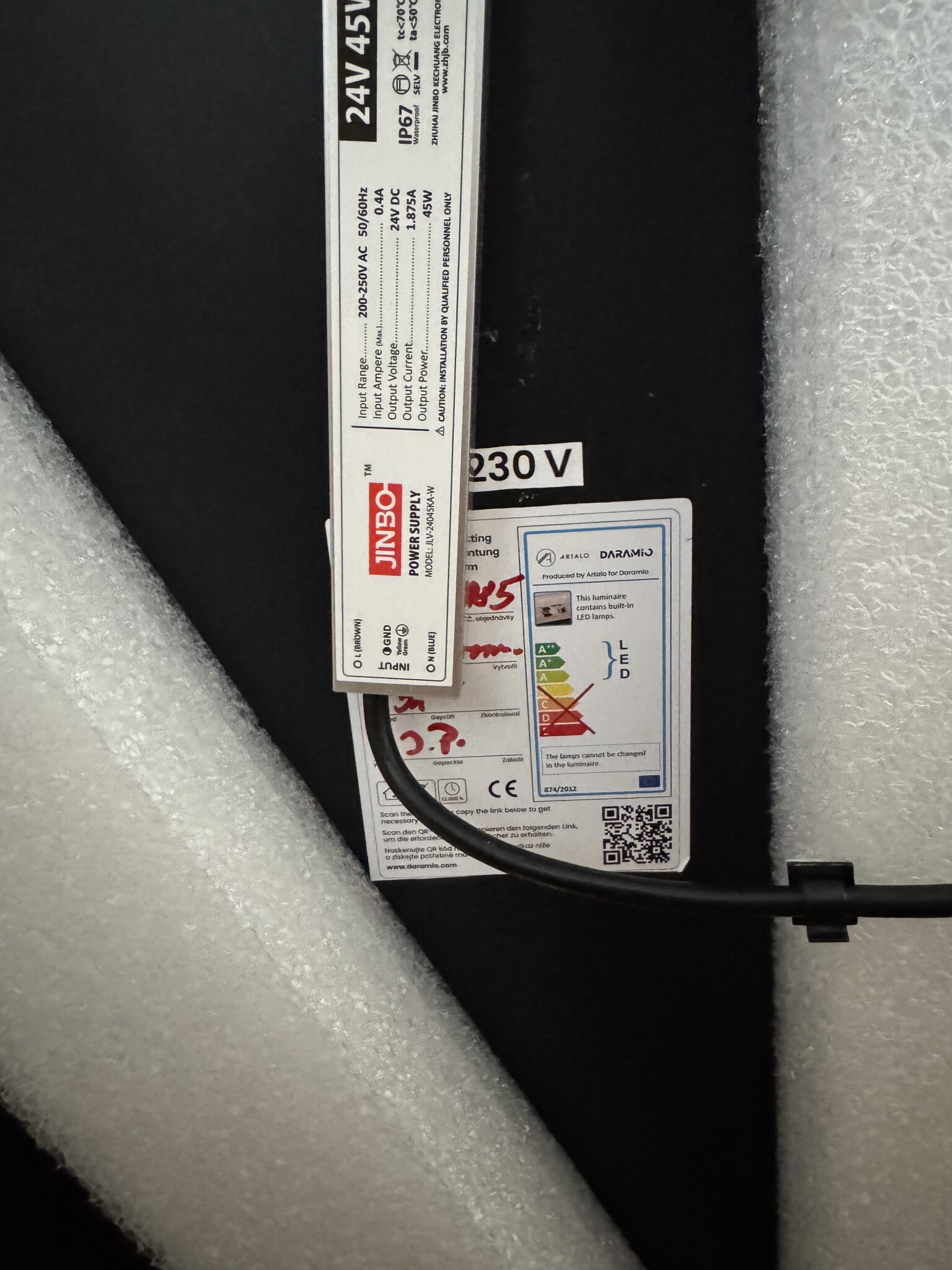

Det är omvandlaren från 230V till 24V som kräver jord, antagligen har den ett metallhölje?
Nix, inget metallhöje på spegeln. Vibbar en i badrummet som är kopplad direkt på elen. Denna tänkte vi sätta i ett sovrum bara. Spegel enbart med glas.
Så jag tänkte att jorden var onödig.
Har tillverkaren monterat en jordtråd så kanske du ska lita på att dom anser att armaturen ska jordas.

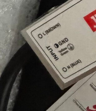

Det är en tydlig jordsymbol och text på drivdonet där man kan se att det ska jordas.
Det finns alltså inga tvivel, tycker du att du är bättre lämpad att avgöra om den ska jordas än tillverkaren så står det dig naturligtvis fritt att göra som du vill och ta allt ansvar.
tommib och 4 till
Etikett med jordningssymbol och anslutningsinformation på elektronisk enhet; markering för brun, blå och jordledare.
Som sagt, tydligt och klart att det ska jordas.
Jorda!
