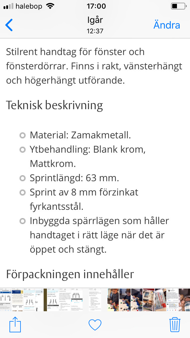

Vi ska bygga hus där Elite fönster ingår. Själva handtagen är dock inte alls i vår smak, i aluminium, och vi vill därför köpa andra beslag (handtag) i annat material. Elite har inte själva något annat att erbjuda och vi får inget tydligt svar på om vi kan köpa egna beslag att montera på deras fönster. Det går nog inte, svarar vår säljare. Vad tror ni?
Se bild för exempel på beslag från Assa som vi är intresserade av

Vad är det för typ av beslag du tänker på? Är det espagnoletthandtag eller andra låsbeslag? Det finns ganska många på ett fönster.

Det ser ut som gamla Fix beslag. Fabriken ligger i Göteborg. Om det rör sig om träfönster kan jag inte se att det inte skulle kunna fungera med dessa beslag. Fyrkanthålet som handtagets pinne skall vrida runt, brukar vara av standardmått.
Tack för svar! Det låter bra! Jo det är träfönster.. Här är mer beskriving av handtagen:J justusandersson skrev:

Handtaget heter Fix 42 och har en 8mm fyrkantspinne (sprint) enligt svensk standard om era nya fönster istället har beslag från Europa som är vanligt i PVC-fönster Dreh-kipp så är det troligt att det fyrkantspinnen ska vara 7mm istället och heter då Fix4207.A andem038 skrev:
