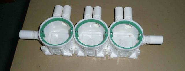

Hade hoppats kunna montera 3 dosor för tre olika belysningar i detta lilla fack.
Men som ni ser så ser det ju lite trångt ut för att kunna plugga i flex-slangarna.
Bild 1
Bild 2
Är det tillåtet att kapa ena sidans ingångar för att göra dosorna lite smalare?
Om man får det är det då även okej att då även mata dessa 3 dosor med 2 flex-slangar dvs man gör någon liten flex-slang-bygling mellan de två nedersta?
Om detta inte är tillåtet får jag sätta dem i facket intill, men det blir ju inte lika fint.
Tacksam för tips.

Med Eljo VP-2 dosor så sitter studsarna på ovansidan så då är det lätt att få dit tre stycken i det utrymmet. Det finns även skivfästen som man klickar fast på dosorna som man skruvar fast i baksidan av skivan. Kan vara värt att köpa tre stycken´för just det stället om det inte löser sig.

Annars får du kapa stutsarna om du vill. Det ser ut som att det går att få dit slangarna då utan alltför snäv vinkel.
Hur många slangar du behöver beror ju på om du har en kopplingsdosa uppe i taket eller inte som fördelar ut slangarna dit dom ska.

Du behöver rent funktionellt inte ha mer en slang/rör till alla 3, du kan borra hål mellan dosorna där de sitter ihop. Däremot så kanske du då får för många trådar i en slang (helst inte mer än 5 FK 1,5 kvmm). Detta stämmer under förutsättning att allt matas från en och samma grupp i centralen. Det finns flera olika dostyper som möjligjör anslutning från kortsidan. Jula och Clasolsson säljer en röd dosa (glömt fabrikat) som kan kompletteras med studsar i olika riktningar. Finns till dem även en studs som sätts på sidan men är riktad uppåt/nedåt.

Tänk på att slang är mindre rymligt än rör.

Jag skulle sågat bort studsarna och borrat in slangen i övre dosan.

Njae, VP-2 ser annorlunda ut. Har en dosring som man kan skruva ut till att passa enkel-dubbel eller t.o.m. trippelgips (fast då krävs en annan dosring), har även en massa olika tillbehör. Helt underbara dosor i alla fall.prototypen skrev:

Här har du en VP2 koppligsdosa men den har samma diameter som en apparatdosa
Ta tre sådana och koppla ihop med dessa 71mm SÅ har du hur många stossar som helst. Älskar VP2. De är så modulära. Elektrikern klagade inte heller!

Väcker denna tråd till liv, VP-2 kopplingsstyckena, är det för att fästa dosorna i varandra med rätt cc mått? vad är "normalt" cc-mått då man vill montera flerfacksram?

Använder du vp2 så är det bara att koppla ihop dom så blir det rätt
..med kopplingsstycket?
