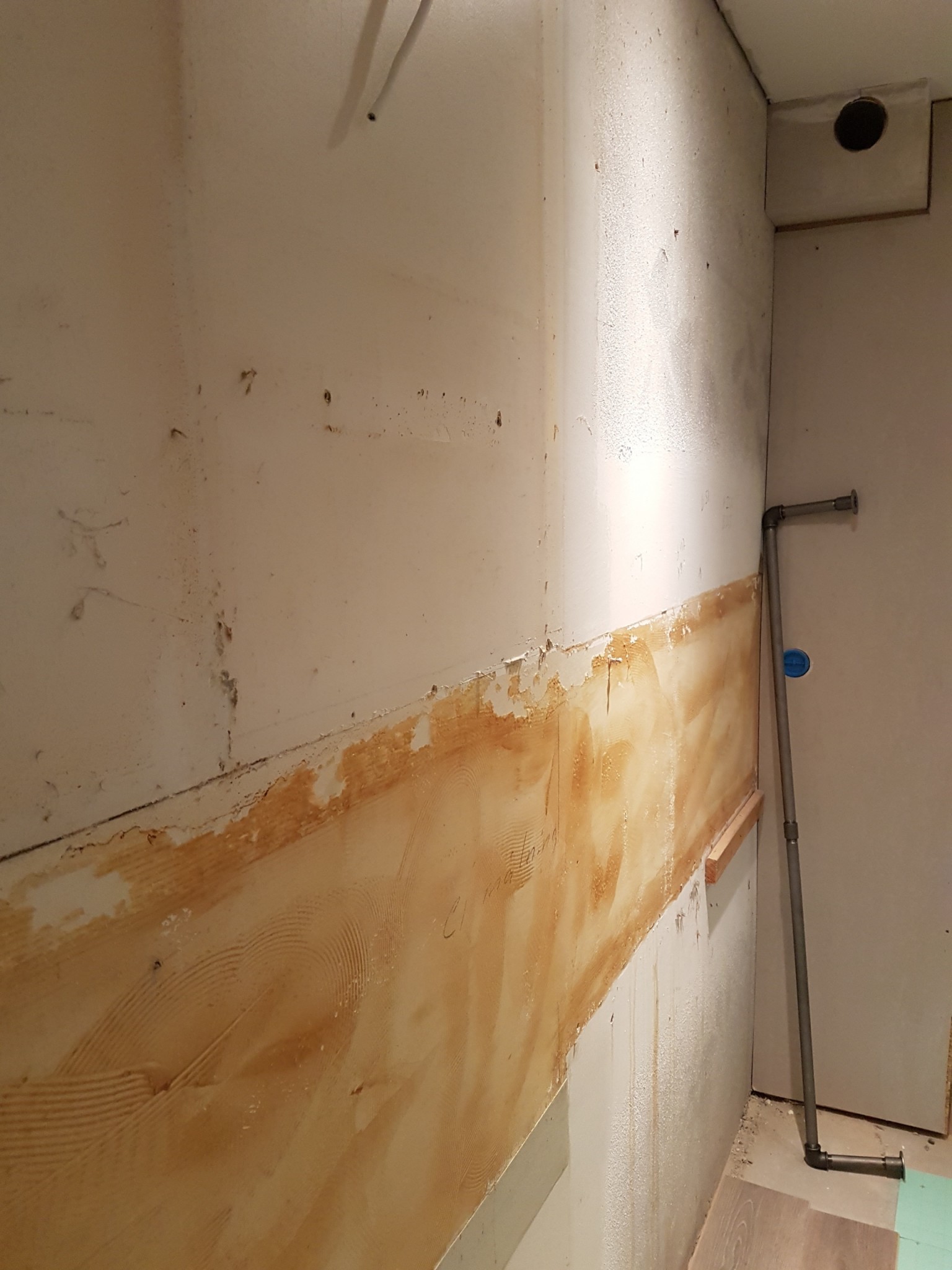

Vi har rivit bort en plastmatta som va limmad på betongen och nu vill vi kakla.
Limresterna som är kvar är hårda och relativt slätt. Är mer som färg än lim.
Går det att sätta kakel rakt på eller behöver vi slipa bort det?
Betongvägg och träplank med rester av bortriven plastmatta och lim, redo för kakling.

Kolla så att limresterna sitter ordentligt mot underlaget bara. Gör de det så är det bara att slänga på primer och börja kakla.
Det va svaret jag hoppades på :thumbup:
Inget blir ju starkare än svagaste länken......
Så säkerställ att limmet orkar bära tungt kakel för i ovankant ser det ju ut som det släppt från underlaget ganska lätt, nästan som ett skinn.
Bra observerat.
Det är bara i ovankant det är mjukt, resten är stenhårt.
Jag ska ta bort allt löst och slipa lite för hand för att vara säker.
