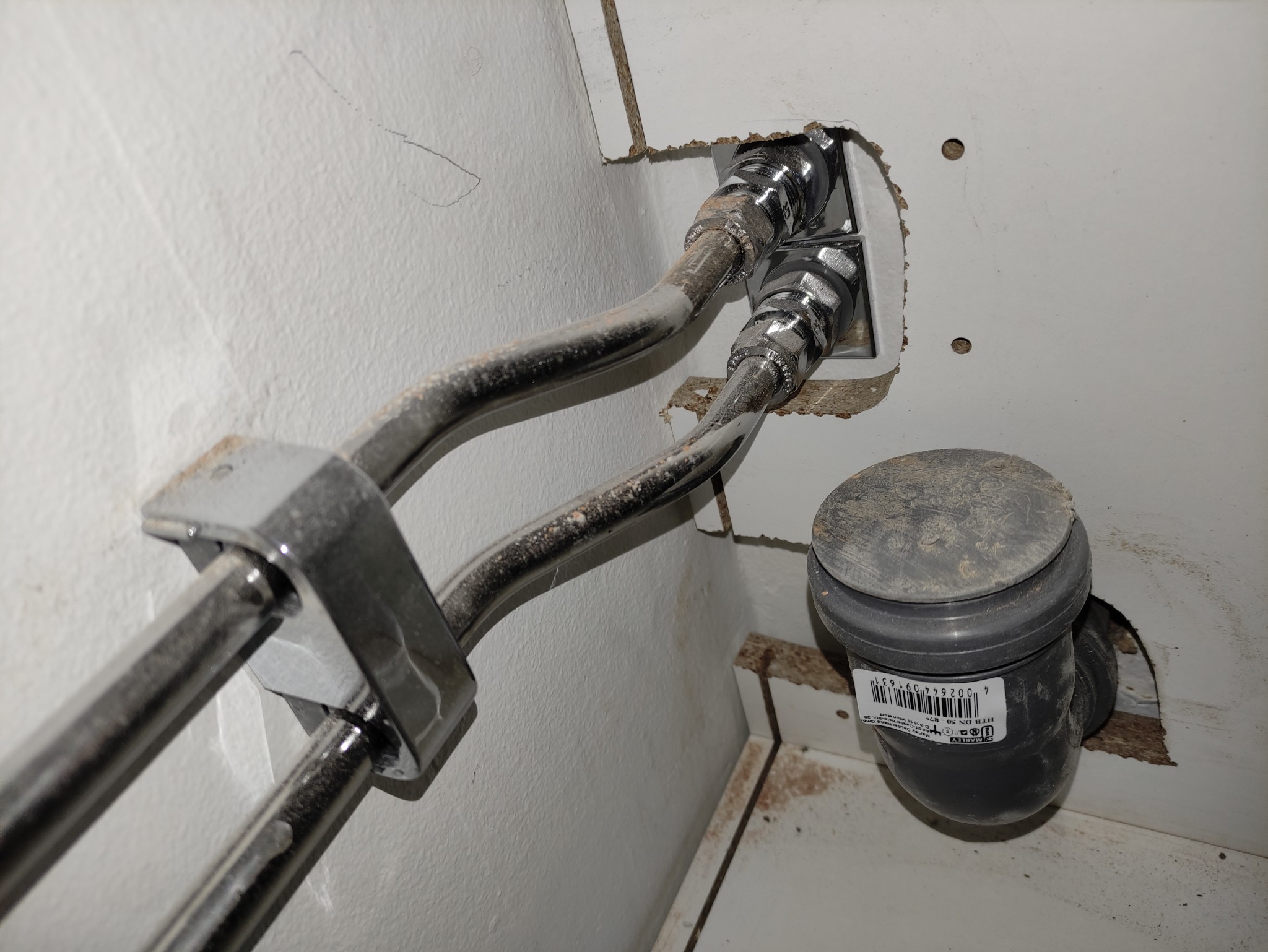

Rörmakaren skulle dra universalrör (RÖR I RÖr ) från stamkanaen till bänkskåp föratt kopplas till köksblandaren men han har växlat till kopparrör vid väggen mellan badrummet och köket . Han installerat kopparrör på en tapettserade vägg som är målad med vanligt väg färg .
Jag är rädd att kondens på kopparrör ökar risken för fuktskada på tappeten . Rörmakaren säger det här är godkänt enligt säker vatten.
  • Kopparrör installerade längs en tapetserad vägg nära toalett i ett hem.
  • Kopparrör anslutna till en kopplingsdosa på en vitmålad tapetserad vägg i ett renoveringsprojekt.

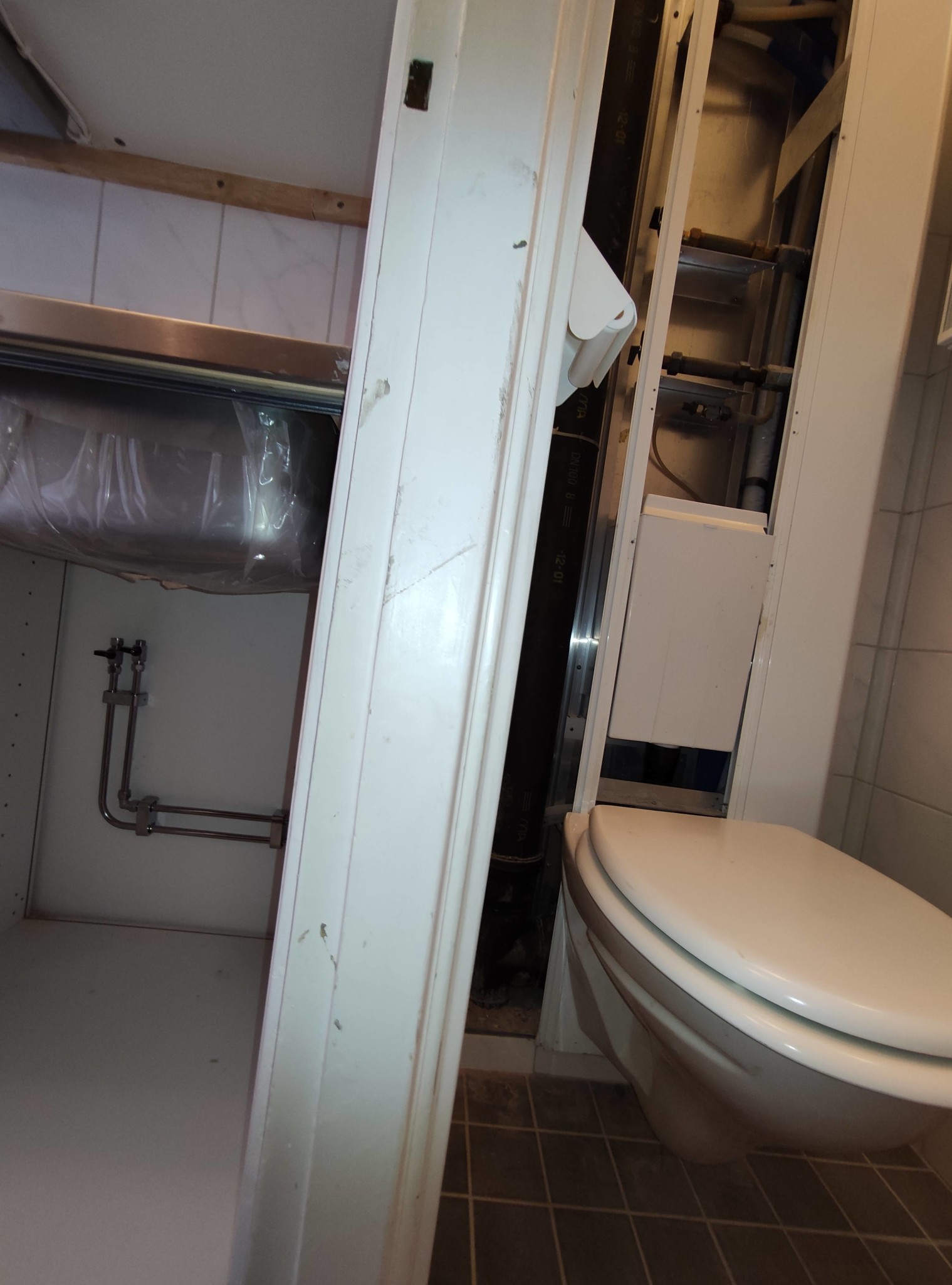

Väldigt ovanligt med kondensproblem i kök. Är det under köksbänken på sista bilden?
Dilato
ja , egentligen är det en kokvrå , en liten utrymme

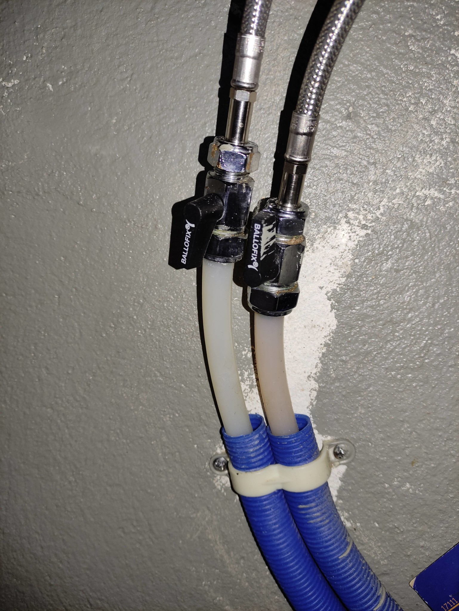

Jag har kollat på youtube video och hos vänner , universalröret brukar kopplas direkt till köksblandare med ventil

Rören är inget problem men skåpet ska ju tätas så eventuellt läckage rinner ut på framsidan så det inte blir en dold skada.

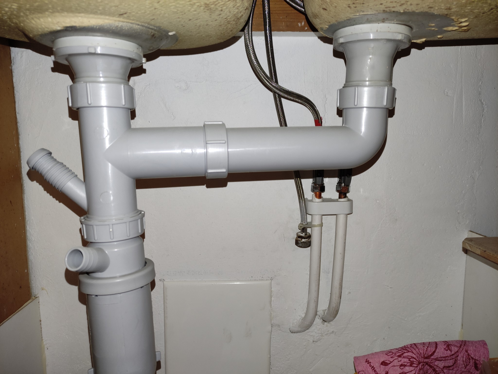

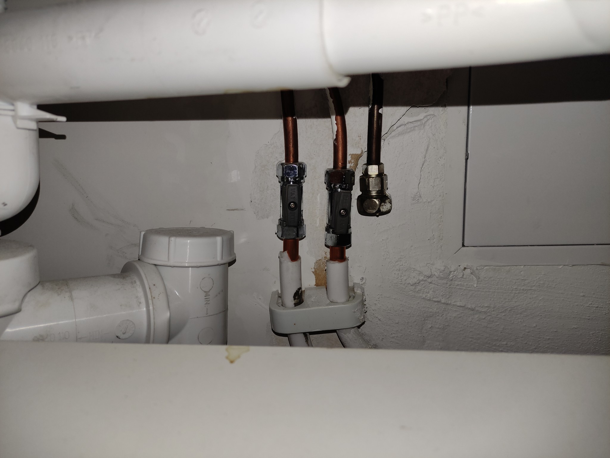

"Brukar"....jag tror du får kolla fler installationer för ett korrekt underlag.
Använder du Rör-i-rör som på din första bild så ska den avslutas i en väggbricka på väggen och därefter går du med (kromade) rör eller flexibel anslutningsslang fram till blandaren. Att dra upp rör-i-rör som på bilden gör man knappast i några nyinstallationer.
Din andra bild visar prisolrör, plastkklädda kopparrör - de är nog vanligare att dra ända fram, men används ju typiskt inte i installationer idag eftersom rör-i-rör är en bättre lösning.
Tycker det verkar som att din röris har koll på läget, lyssna på honom så blir det bra.
EDIT:
Jag har själv rörirör rakt in i diskskåpet, men gjorde jag denna renoveringen idag hade det nog blivit en väggbricka istället. Ser lite mer fackmannamässigt ut.
