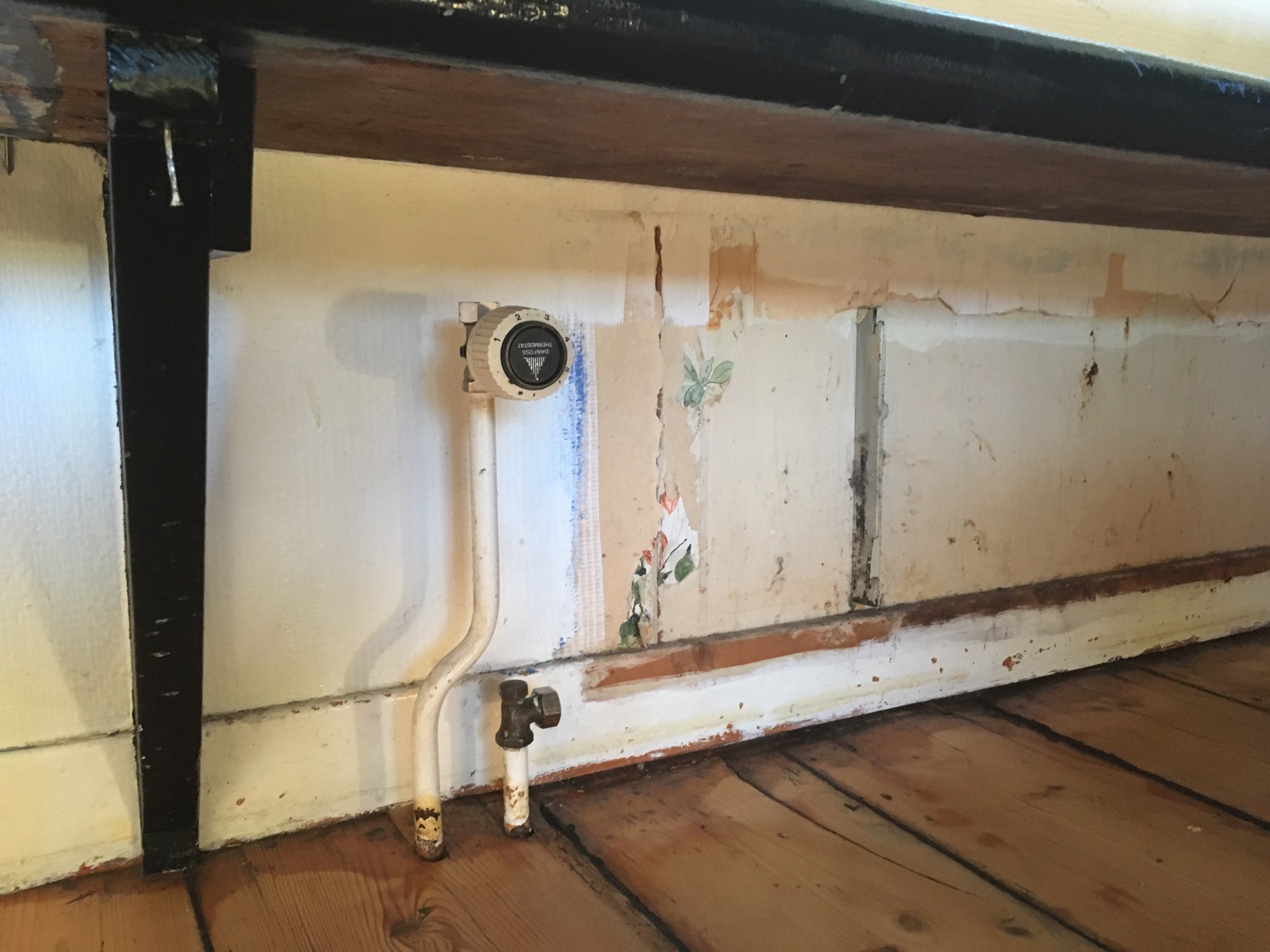

Vägg där ett gammalt element avlägsnats med synliga rör och en termostatventil.
Jag var tvungen att plocka bort ett gammalt element på grund av läckage som inte går att laga. Jag har kollat på nätet och det verkar vara svårt att hitta ett element med samma anslutningsmått.
Eftersom jag vill undvika tömning av hela systemet undrade jag om det finns ett sätt att få ett element med ett störa anslutnings mått att passa?

Det mesta brukar gå att lösa.
Vad har du för befintligt anslutningsmått mellan anslutningarna på radiatorn du plockat ner?
Är den läckande radiatorn en sektionsradiator eller panelradiator?
Det befintligt mått är på 320mm och det är en panelradiator.

Exakt samma CC-mått hittar jag inte någon tillverkare som har.
Har kollat lite och det finns element med 350mm C-C. Skulle det funkar? Jag räknade fel sist. Jag tog måttet från den golv anslutning till ovanpå ventilen men där är plats till en böj koppling. Det dumma var att jag lämnade det gamla in hos VVS utan att mäta C-C. De kunde inte laga det så denhar säker skrotet det.
Köp ett som är så nära du kan men gärna lite längre c-c. det är alltid lättare att fippla dit nå extra muffar än att kapa och gänga. Fast i vilket fall som helst så åker du nog på att tömma. Om man antingen förlänger eller förkortar så hamnar ju det under termostaten

Men det var ju synd att det finns inget som förlänger ventilen ovanpå termostatet.

Varför går det inte laga det är väl gjort av plåt och går att svetsa ?
För att det antagligen är som vanligt, det kostar mer i arbetstid än vad ett normalt nytt element kostar och sen kanske de inte vill lämna nå garantier heller. Inge kul att ta 2500kr för en reparation om det sen läcker tre månader senare på nåt annat ställe. Då är det ju såklart reparatörens fel som gjorde ett så dåligt jobb........

Vet inte men VVS firman påstår att det svetsats och provtrycktes och att det inte funkade. Betalde en timmes arbet för inget!
Rätt uselt om man inte kan få en radiator tät. Klart det kostar en slant men vad kostar det med ombyggnad av rör och ny radiator om det inte finns lämed likadana mått.
