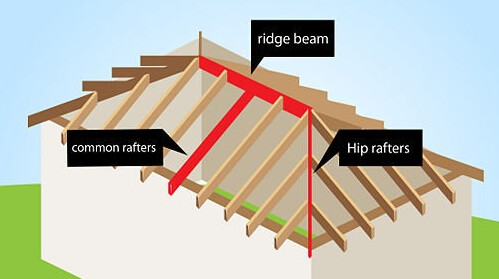

Har letat igenom nästan hela Internet efter tips om hur man kan (om man kan) konstruera ett valmat tak med öppet i nock.
Vi bygger ett fristående uterum på ca 24 kvm och vill ha valmat tak. Inga problem om man använder vanliga takstolar. Men vi vill även ha öppet i nock utan hanbjälke eller pelare. Hittade en bild på internet som visar hur vi vill ha det, se nedan. Är det möjligt? Blir trycket utåt på väggarna för stort? Finns det någon som har byggt så?
Illustration av ett valmat tak med markeringar för ås, vanliga och valmade takstolar, som visar konstruktion för ett öppet i nock-design.
Vi har funderat på saxtakstol som är ett alternativ. Men då blir innertakets vinkel betydligt mindre och det blir nästan ingen "öppet i nock"-känsla i ett så litet hus.
Illustration av en valmat takstol utan hanbjälke eller pelare, används för fristående uterum med öppet i nock-design.

Problemet med en sådan skiss på tak är ju att överramen vill "ge sig iväg", dvs krafterna upp vid nock blir väldigt stora och armarna trycker väggarna utåt, det är därför takstolar har underram (som kan vara iform av den undre bilden en s.k. saxtakstol) för att ta upp dessa krafter.
Men om du inte bygger i trä utan kanske stål som svetsas eller bultas så kanske hållfastheten bli tillräcklig utan underramar ?

Kan stålstag i stället för hanbjälkar och underarmar vara tillräckligt osynligt för att ge den rätta känslan?

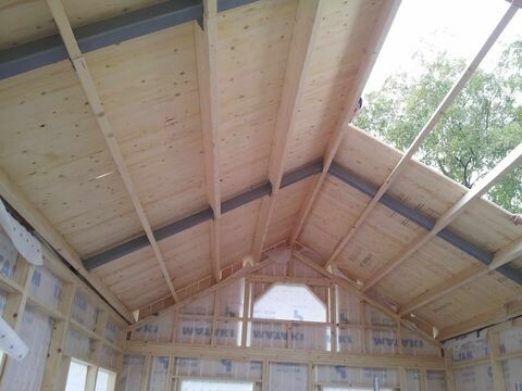

Jag har en mindre stuga där leverantören använde takstolar av metall för att kunna få öppet i nock utan att använda sig av en balk i nock. Kanske kan vara en möjlig lösning.
  • Interiör av stuga med takstolar av metall för öppet nock utan balk, synliga träbjälkar och isolering på väggarna.
Se där! Det där skulle ju fungera för mitt uterum på 25kvm. Men jag antar att det blir ganska dyrt med metalltakstolar?
