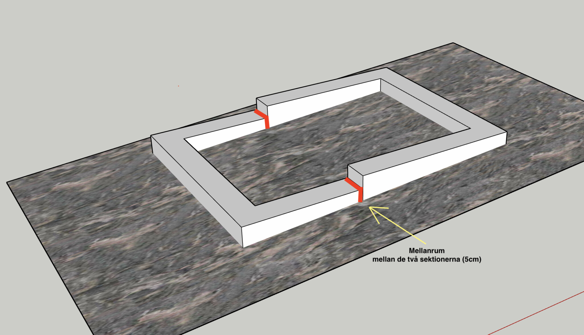

Jag ska gjuta en grundmur för en entréplattform utomhus enligt bilden. På grundmuren ska det muras en 1,5m hög entreplattform med lecablock och sedan gjuta en platta på toppen. Muren blir c:a 4x3m
Gjutningen sker direkt på berg.
Ska blanda själv så skulle behöva dela upp gjutningen i 2 omgångar och tänkte göra det enligt markeringen i bilden.
1. Funkar detta om jag ser till att armeringen sticker ut ordentligt från första sektionen och sedan gjuts in i andra sektionen?

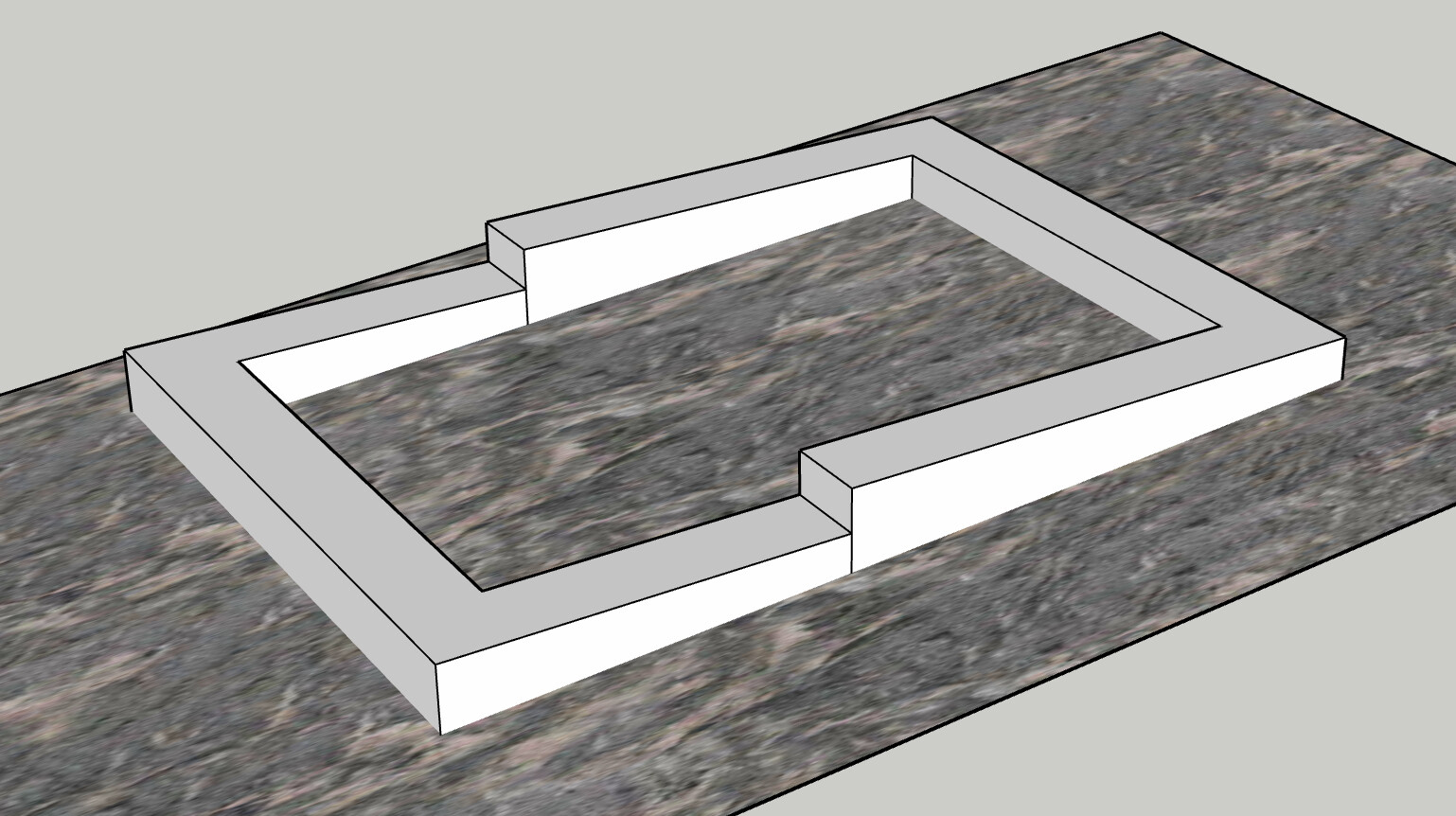

2. Alternativet är att faktiskt ha grundmuren i två separerade sektioner med 5cm mellanrum (se bild två), ska mura lecablock ovanpå men det lilla glappet borde inte spela någon roll?
Tacksam för svar

Tack för svar! Det kommer underlätta mycket.
Har en annan fråga, ovanpå denna grundmur ska jag mura lecablock (25cm breda) och till en höjd av 1,6m på högsta punkten och 1,4m på lägsta. Sedan självbärande plåt och gjuta en 10cm platta på toppen.
Blir lite nojjig att lecamuren blir så hög? Behövs det vertikal armering genom lecablock (en bit upp iaf) .
Kan jag gjuta in vertikal armering i grundmuren som sticker upp och sedan borra igenom lecablocken och trä dom över armeringen. Eller är det onödigt? Grundmuren gjuts direkt på berg med dubb och ordentlig armering.
Man gör i sådan fall kontreforer i lecan ifall det inte håller konstruktionsmässigt antingen med stödväggar av Leca eller gjutna..
Men du behöver armera i skifterna i vilket fall och tänk på att inte använda vanlig armering i lecan utan hells rostfria bistål..
