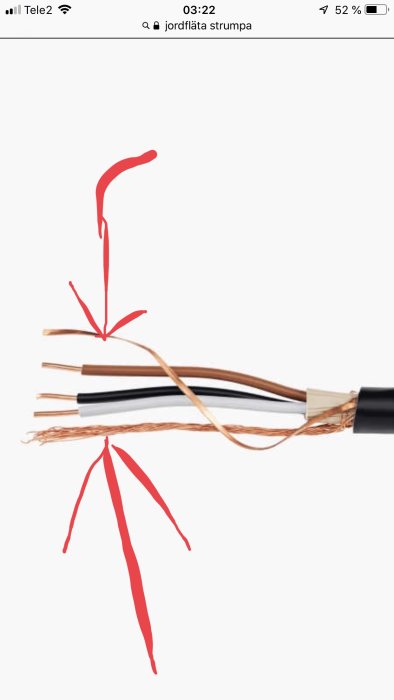

Vet ni vilket som är rätt ang PE kablarnaSka jag bara använda den grövre jordflätan och klippa bort småtrådarna? Eller ska dom tvinnas ihop? Och ska den isoleras på något sett innuti kopplingslådan eftersom tråden är helt öppen.?
Hade tänkt skarva ihop nya och gamla med ubåt eller wago.

Kabeln på bilden är en trefas utan nolla (typisk användning), men det är kanske inte en bild på just din kabel.
Men som svar, det är de främst de runda klena trådarna som är själva den koncentriska ledaren, de som är viktigast att inte skada vid uppskalningen samt ansluta ordentligt.
Kopparbandet är bra att också få med, om det inte äventyrar anslutningen i själva elektriska förbandet, ty alla area man kan få är av godo. Men kopparbandet är lätt att råka skada eller ha av vid uppskalningen.
Och sen brukar man skära sig i något finger på det där jä** bandet när man håller på.
Som regel brukar man (jag) dra över PVC-slang över den ihoptvinnade koncentriska ledaren, eller vid brist på lämplig slang tejp. Helst gulgrön om den är jord, gulgrön med blå märkning i änden om det är PEN.
Sen tycker jag inte att det är någon vansinnig panik ifall det blir märkt med svart, transparent, vitt typ. De som har där att greja sen ska ändå veta vad som är vad. Men det är ju inte korrekt ...
Kan säga så här, jag märker som regel inte om det som någon annan tidigare har valt fel färg till (svart tape - mycket vanligt).
