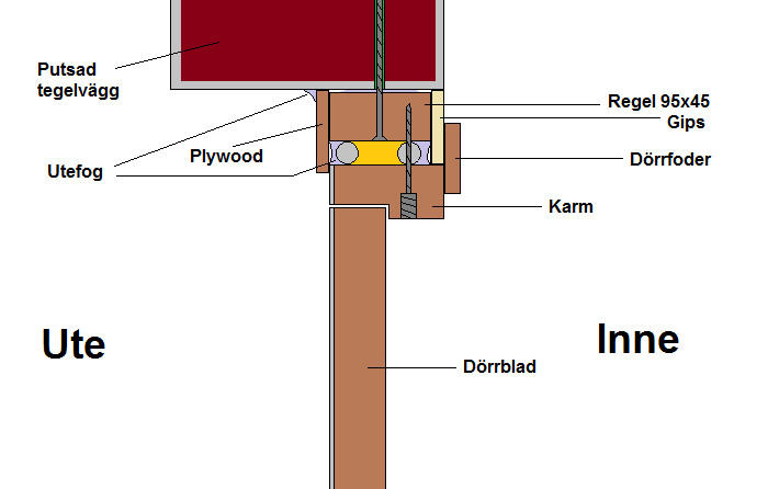

Eller alternativt om det inte finns bredare standard dörr är att limma på trä på karmsidorna. Blir förvisso en bred karm men karmarna i gamla hus hade ofta mycket kraftigare karmvirke än en standard karm idag. Sen kan man putsa upp lisen med lite tjockare puts in mot karmen så syns det inte att karmen är så tjock.
S
Okej, om jag gör såhär då?
Så hade jag gjort! Möjlitvis skippat mjukfogen vid foder/karm.

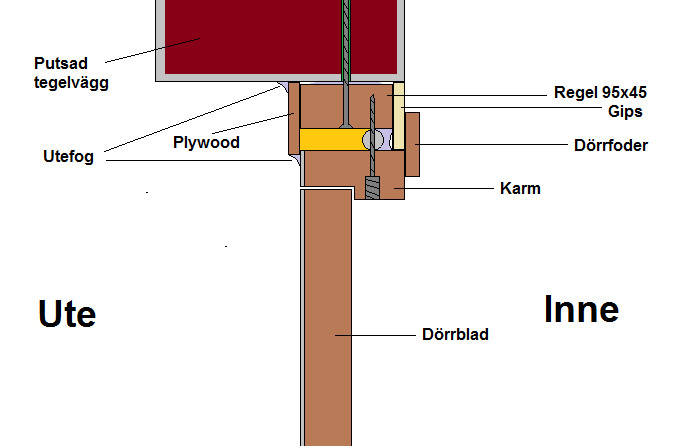

S
Okej, såhär?
Blev två bilder, den övre gäller...

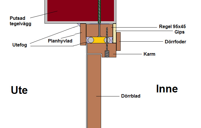

S
plywood ute håller inte länge målad eller omålad

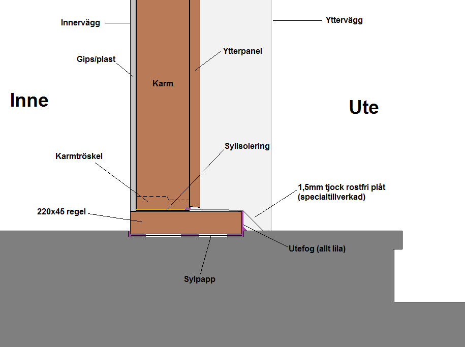

Jag installerade en altandörr igår och efter rivningen av karmen så insåg jag att det var en liten grop efter den förra tröskeln. Kändes som det inte fanns tid att gjuta bort och upp en ny nivå så blev det att improvisera en lösning. Det blev en regel i botten, massa utefog och en specialtillverkad rostfri plåt. Blir det bra tro?
