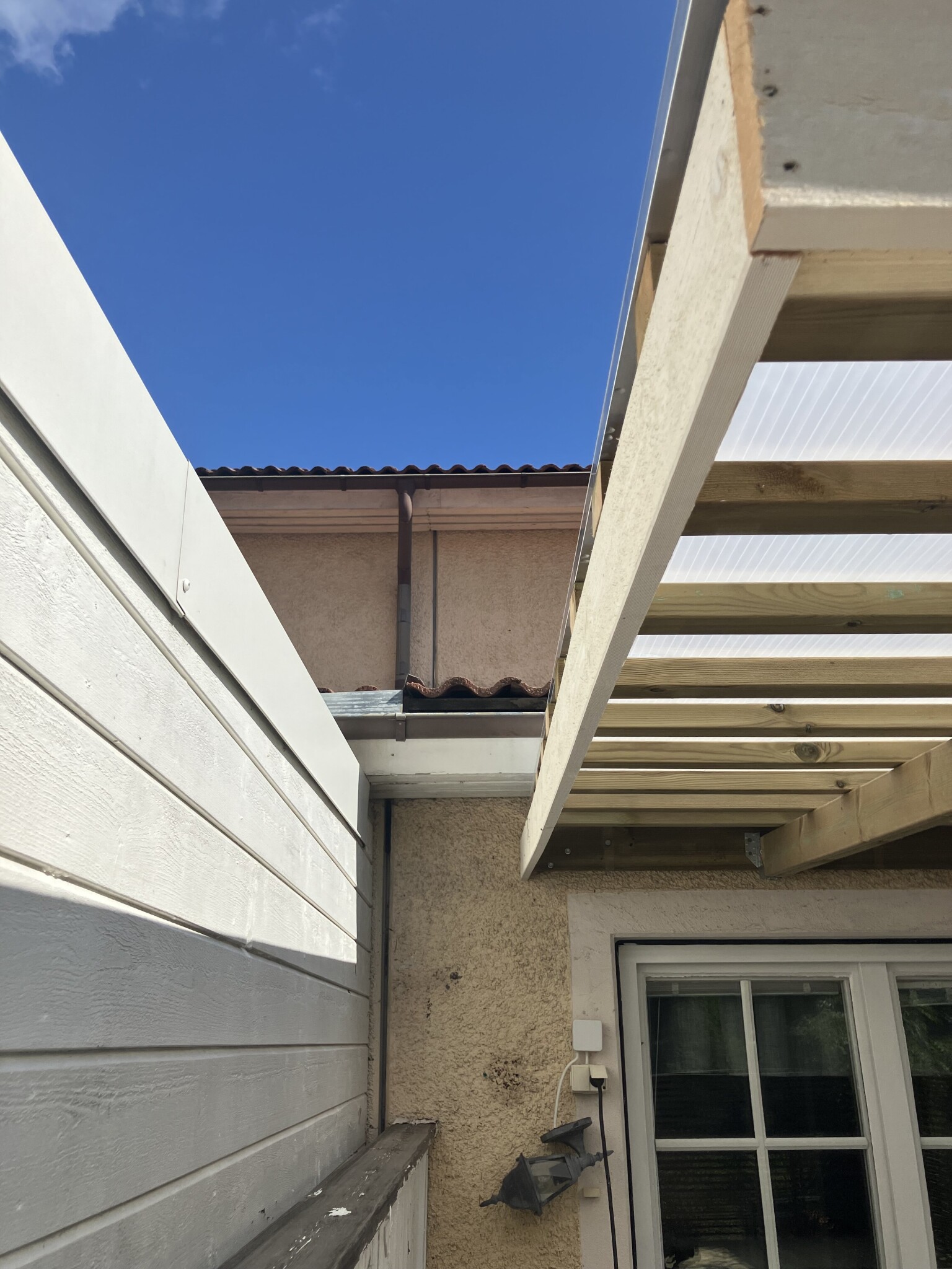

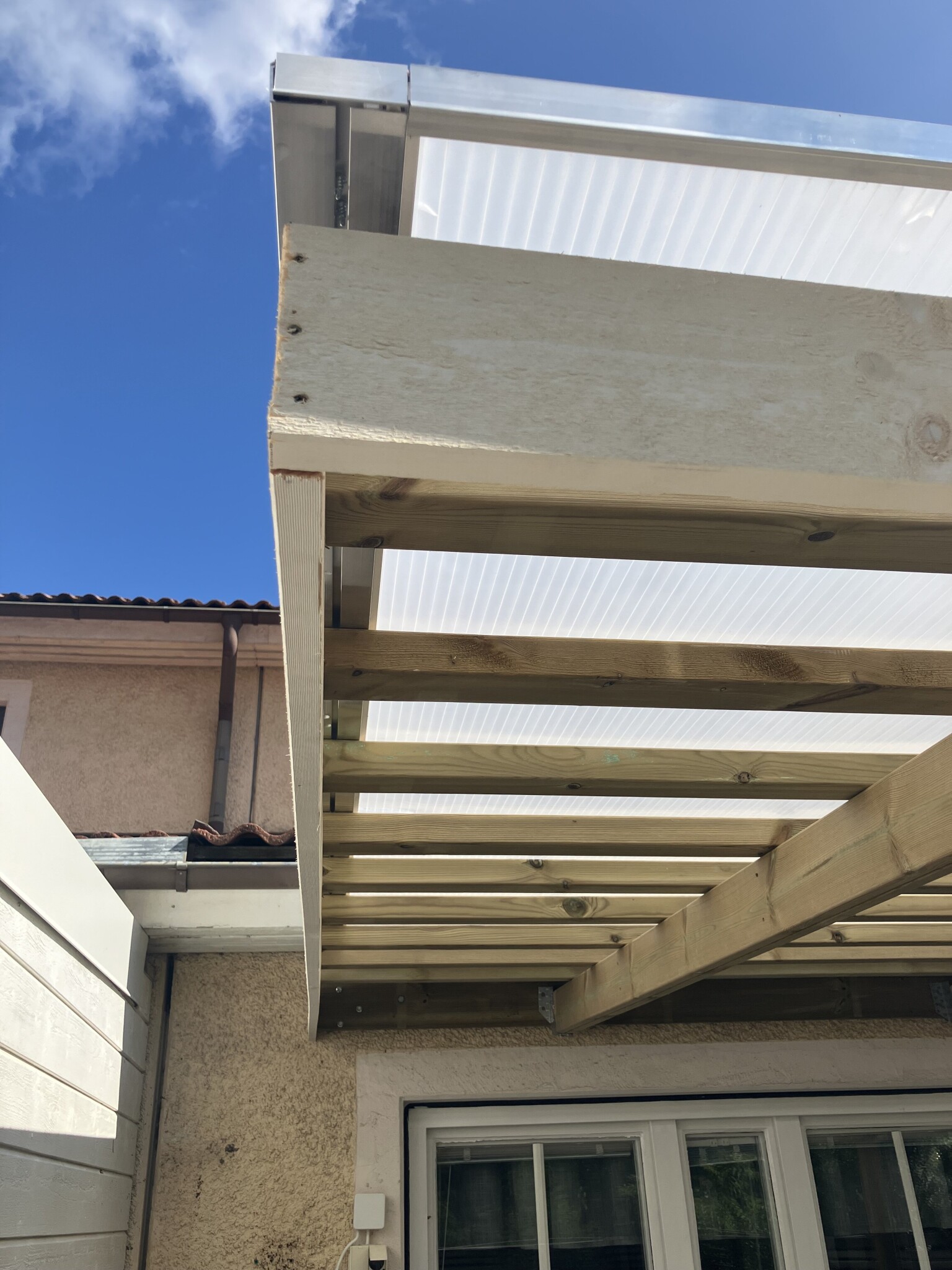

Hej, har ett kanalplasttak där jag behöver leda bort regnvatten från ena långsidan plus fronten. På frontsidan finns det ett överhäng men på långsidan går taket jämns med ramen, se bilder. Någon som vet hur man fäster hängrännan på bästa sätt, framförallt den på långsidan?

Jag skulle nog limmat på en kant på översidan så vattnet rinner ner på frontsidan.
Eller . .åt vilket håll lutar taket ?
Taket lutar mot frontsidan
Dåså, då blir det ju enkelt att se till att det inte kan rinna över kanten på andra sidor än där du har en hängränna.
Tack, menar du att limma fast en plastlist eller annat?
Precis, något som tål sol och snö, värme och kyla.

Kontakta en plåtslagare som kan sätta vattbrädsbeslag på långsidan (så allt vatten rinner nedåt) och sen hängränna framme vid takfoten.
