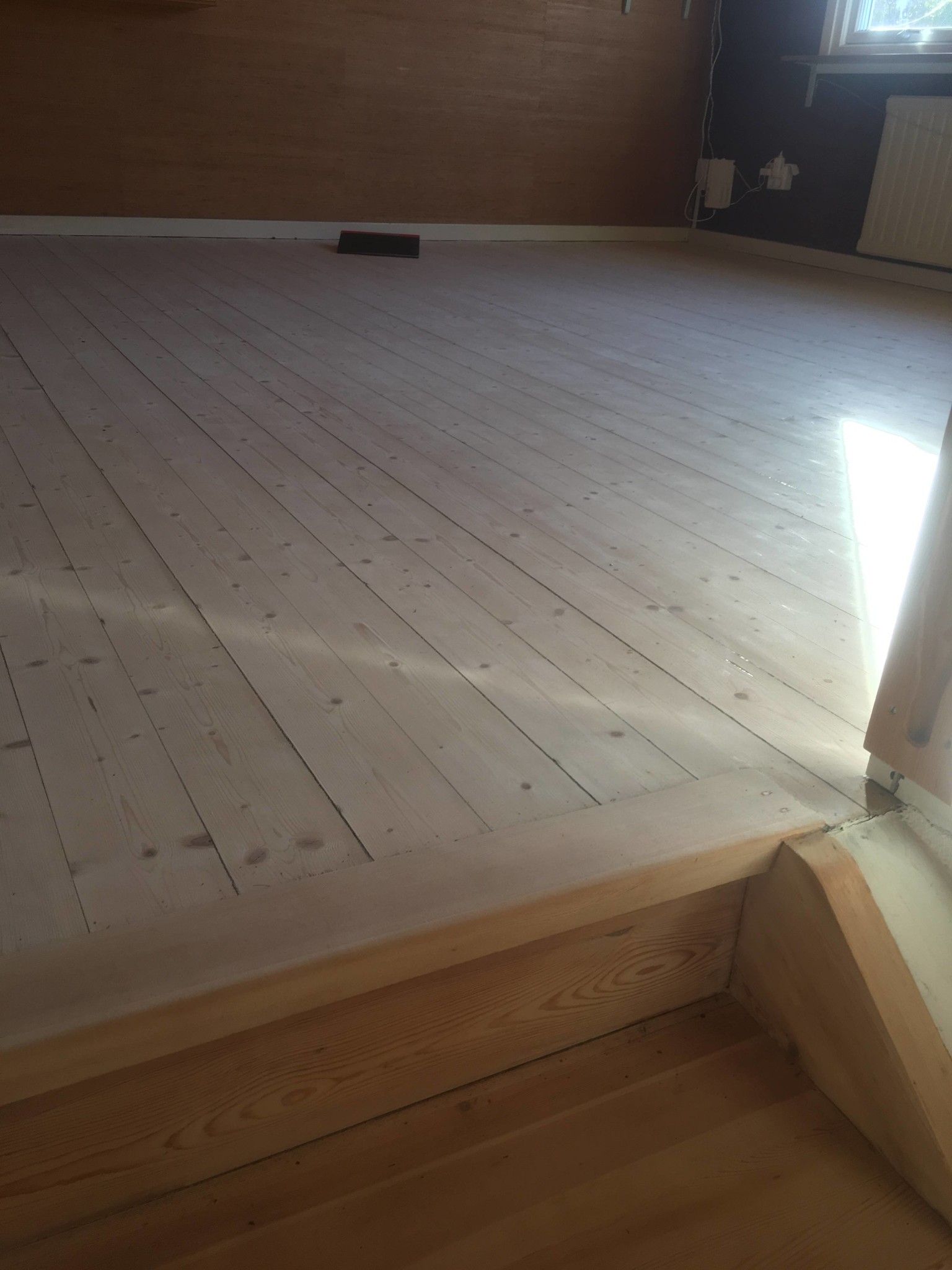

Ja. Det skall vara linoljasåpa. Fettet som är förtvålat skall ge skydd. Det är det som grejen med att skura golvet med golvsåpa. Det finns med vitt pigment men risken är att du får ett ännu vitare golv. Jag skulle prova den utan vitt pigment. Tänk bara på att det är svårt att bara prova på en liten bit utan för att det skall bli samma "skick" på golvet så behöver man göra det hela. Ett alternativ om du har vitlut kvar är att måla en fristående bit av bräda för att sedan behandla den med golvsåpa för att se om det blir den effekt du söker efter.
Ok!
Har hamnat i en lite stressig situation med golvet i vårt nyköpta hus där föregående ägare repade både golv och trappa (gammalt lackat slitet furugolv från 50-talet) när de flyttade ut ett piano vilket ledde till att vi får dessa slipade och behandlade av en golvfirma nu i samband med inflytt. Därav lite snabba och oinsatta beslut tyvärr. Vi har inte sett slutresultatet av lutet ännu, det står och ska verka över natten nu men tycker det ser väldigt vitt ut så därav min farhåga.
Vi har bett att få golvet såpat (inget pigment) som slutbehandling men nu läste jag precis (på gysinges hemsida) att det är skillnad på såpat och såpskurat golv. Vi är alltså ute efter ett till utseendet såpskurat golv och kan absolut tänka oss att såpskura med linoljesåpa rätt ofta framöver. Tror du man ska skippa slutsteget som golvfirman ska göra imorgon då de alltså ska såpbehandla med ”gammeldags träsåpa”
https://www.welinoco.com/produkt/gammeldags-träsåpa
Eller har det ingen betydelse för resultatet vi får om vi börjar såpskura med linoljesåpa därefter?
Bästa svaret
Tanken med att luta är att golvet skall behålla sin lyster över tid. Man har gärna vitt pigment vilket gör att golvet ser ljusare ut. Det ni sett av golvet är inte slutresultatet. Det vita kommer att tränga in i fibrerna och mattas av. Träsåpan fungerar som ett skydd så att det blir enklare att hålla rent. Såpskura golven kan du göra efteråt oavsett. Men prata lite med golvfirman och rådgör med dom.
Aha, då förstår jag, håller tummarna för att färgen blir mer som vi tänkt oss då, tack för svarSilver78 skrev:
Lite språkförbistring med golvfirman så därav många frågor som dök upp.
