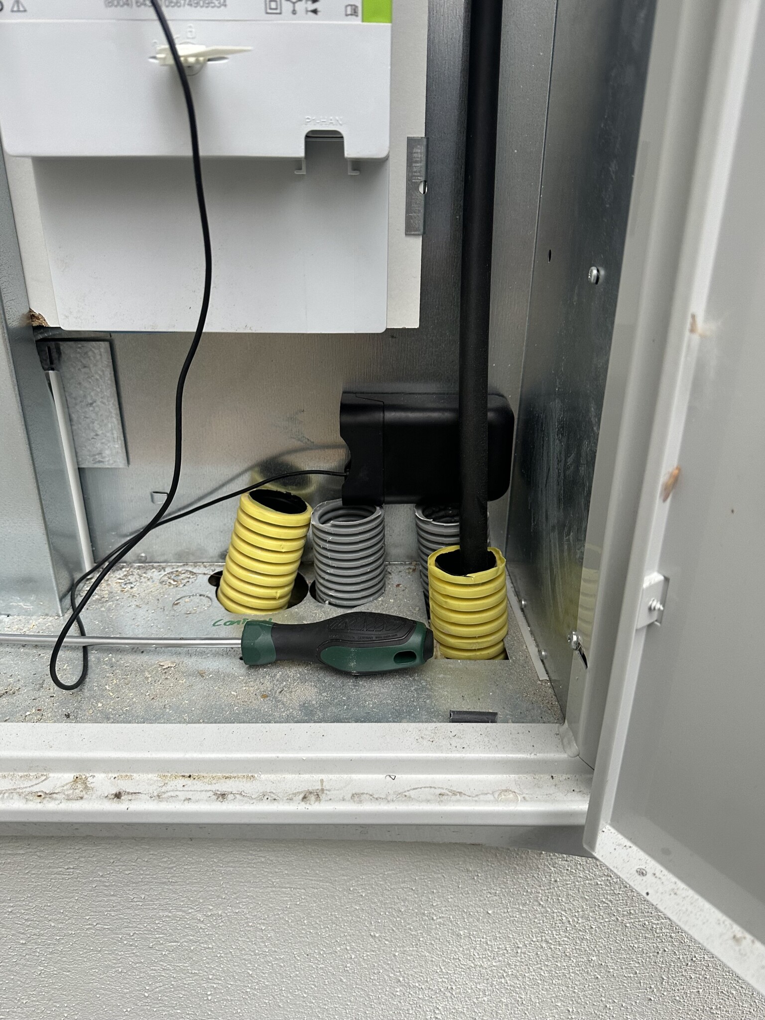

Undersöker hur man kan dra en elkabel till en laddbox. Har hittat denna väg, är det ok?
Grått rör till elcentral inne, gult rör till kabelbrunn utomhus, där kabeln sen kan komma vidare i ett annat gulrör.
Vad är det för böjdiameter mm? som man bör ha koll på innan man ringer in en elektriker. Vill inte få jobbet nekat och behöva börja om.
Grått och gult korrugerat rör vid elcentral, elverktyg i närheten.

Dom kan bygga en liten fördelarcentral i skåpet. Man behöver inte gå in till centralen i huset. Om det fysiskt finns plats
pacman42
Aha intressant. Vad är för och nackdel för detta?
Om du kollar upptill i ditt skåp bör du se plats för komponenterna där. Det är bara fördelar med att lägga en större last direkt mot källan och lite mindre material också. Den bästa och mest logiska lösningen hur man än ser på det och du har det ju väl förberett också.

Jag hade också lagt in en undercentral i skåpet, om det får plats. Bara fördelar med det

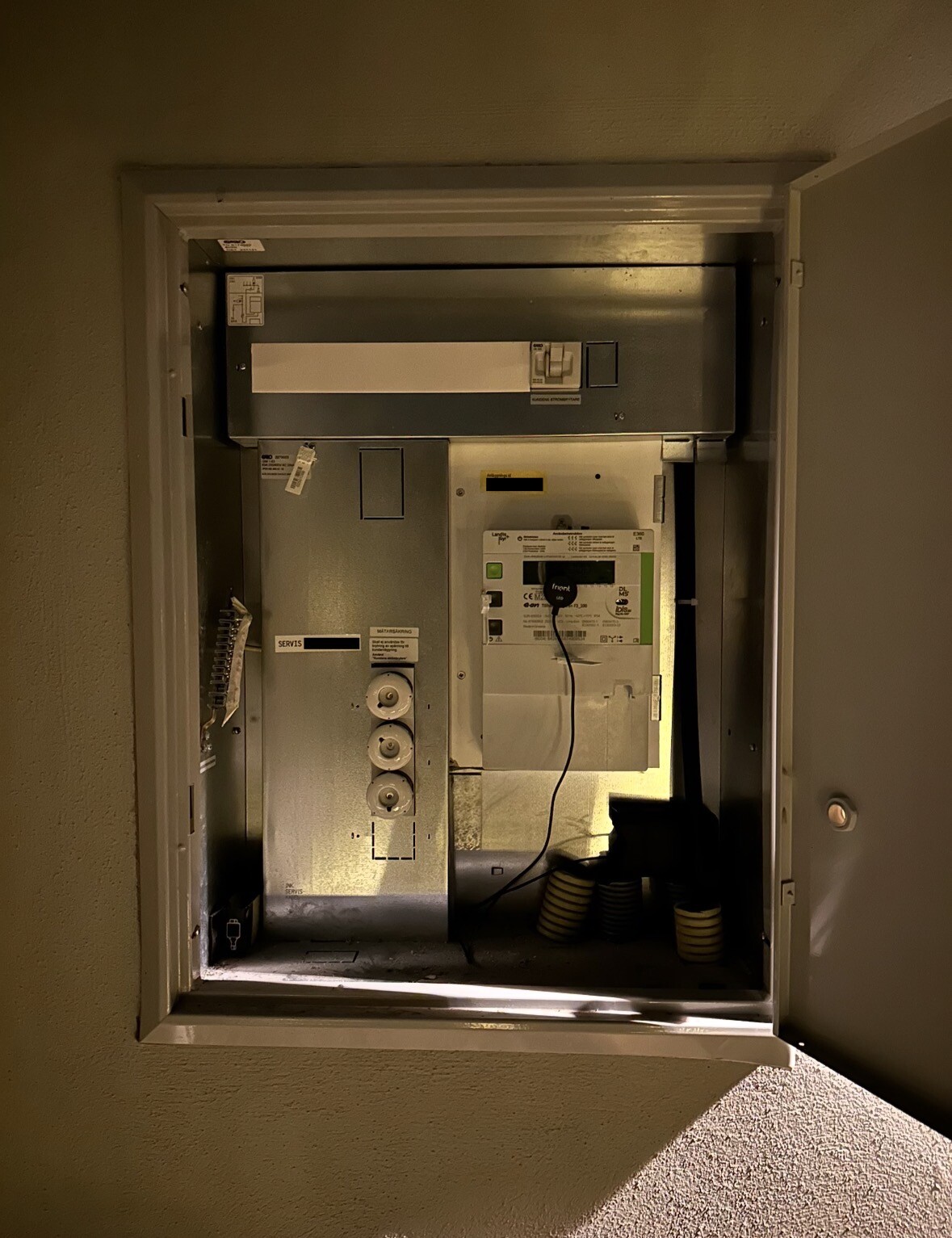

Såhär ser utrymmet ut.
Är det vita lock till en DIN skena i toppen? Elskåp inuti väggen med kablar och vita inslag. Fråga om det vita är lock till en DIN skena i toppen.

Är det vita lock till en DIN skena i toppen?[bild]
Ja du har som sagt bra förutsättningar där på alla sätt.
