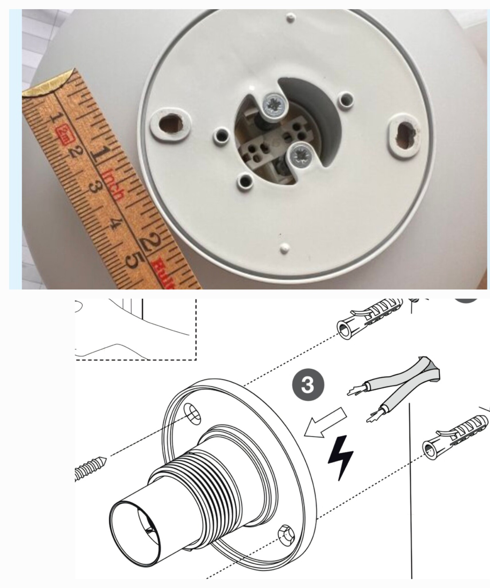

Vill montera en glaslampa i taket av typen Flos Globall. Problemet är att basen på lampan är mindre än hålet i taket. Diameter urfasning tak är 8 cm, diameter på basen till lampan är 7,5 cm.
Har sonderat marknaden efter täckplatta som kan direktmontera mot, men hittar inget anpassat för ändamålet.
Hur hade ni löst detta? Finns det täckplattor för ändamålet?

A avh67f skrev:
Har du blivit inspirerad av anvisningarna för USA-marknaden (se första bilden)? Armaturen avsedd för den marknaden förefaller ha en annan konstruktion än den du har (sista bilden).H Henrik Andersson6390 skrev:@avh67f Tack för att du tar dig för råd! Självklart läst manualen innan allmän fråga i detta forumSom flera Italienska lampor, är de lite bökiga att montera, de kräver direktinstallation, sladdar från tak/vägg rakt in i lampan. Den ska sitta nätt mot taket, därav inga möjligheter för montera på utanpåliggande dosor etc.

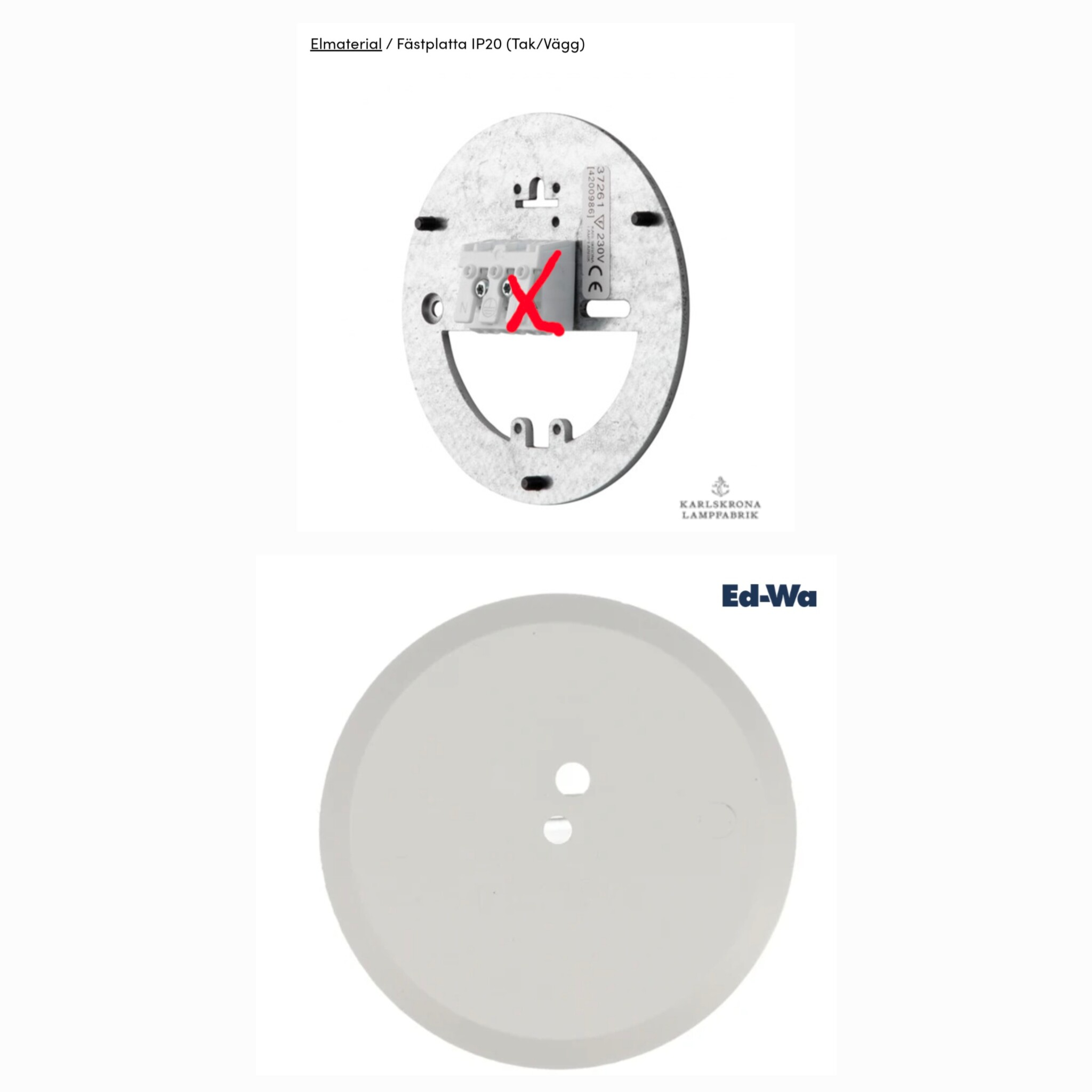

Du saknar modern takdosa, med skruvhål i ytterkant. Den enda möjligheten till att skruva fast något är i mitten. Om du ska montera ett doslock med en skruv i mitten och sen skruva fast armaturen i doslocket kan du inte använda dig av kroken för att fästa doslocket (kroken skulle ta i armaturen). Du måste skarva på befintliga ledare för att ha minsta möjlighet att lyckas, och det ska vara ett hyggligt rejält doslock som ska bära vikten av armaturen och vara lämpligt att skruva i.
Jag har aldrig sett den typ av doslock, eller vad man nu ska kalla det, som du efterfrågar. Den här typen skulle inte jag vilja försöka skruva upp en stor glasglob i -https://www.elbutik.se/product.html/ed-wa-armaturdoslock-ledningsutlopp
EDIT - https://www.proffsmagasinet.se/el-b...Sv2PB5tOhhrEgxND3DQgrFYU7atjfEghoCWeIQAvD_BwE
Något sånt? Fast vit. Och med hål i mitten.

Jag har fortfarande inte hittat en produkt av det slag TS söker.
Jag kan tänka mig flera lite udda hemmafixarlösningar, där takdoslock kombineras med en styvare bakomliggande platta som kan bära armaturens vikt (och som det på något vis går att skruva i). Allt måste dock monteras med en centrumskruv (ww 1/4").
Ifös Light on-fästplattor är nog för små (dimater 83mm). Kanske går det att använda en fästplatta som den på bilden, om man plockar bort kopplingsplinten och borrar hål för en centrumskruv. Den ser stabil ut (stålplåt, diameter 105mm). Ovanpå ett armaturdoslock modell större (det på bilden har diametern 111mm).
Naturligtvis skulle andra alternativ än nämnda fästplatta kunna användas bakom ett armaturdoslock. Något i ordentlig plast hade ju varit att föredra.
Måste skarva på ledarna i takdosan, och det kan kanske bli ont om plats då armaturen är gjord för att kablarna ska komma ur väggen/taket mitt bakom armaturen (där måste dock TS ha en skruv för att fästa fästplatta och doslock i taket).
Blir väldigt mycket hemmafixande, men borde inte vara någon omöjlighet. 😅Huruvida det skulle vara att betrakta som fullständigt regelvidrigt eller ej kan jag inte uttala mig om.

Tack för tips Kardan! Metallock kanske är att föredra pga att den kan hålla vikt. Armaturen inkl ljuskälla är förvisso ganska lätt, c:a 1 kg.K Kardan79 skrev:Har du blivit inspirerad av anvisningarna för USA-marknaden (se första bilden)? Armaturen avsedd för den marknaden förefaller ha en annan konstruktion än den du har (sista bilden).

Tack Kardan! Gedigen research, det här kan vara något. Tänkte be elektrikern om stöttning vid montering i samband med andra jobb som ska göras.K Kardan79 skrev:Har kikat lite till.
