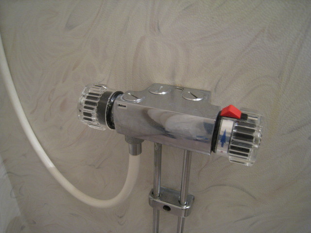

Duschblandaren är en FM Mattsson enligt bild. Det spelar ingen roll hur man vrider på temperaturvredet - temperaturen är densamma och det är aningen för kallt för en behaglig dusch. :)
Frågan är nu om man kan byta ut själva termostatdelen i blandaren, och hur man isåfall får loss den? Jag ser inget uppenbart ställe att börja skruva på...

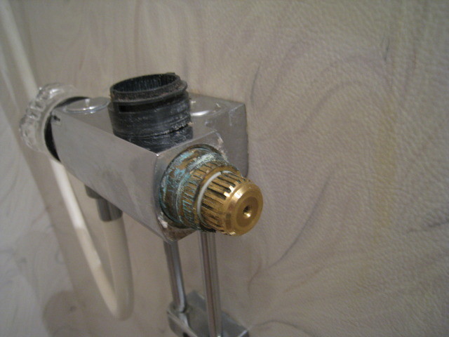

om du lirkar loss plast delen har du ett nyckel tag där !
byt hela regler paketet när du ändå är igång
Aha, så plasten gick att ta lös alltså. Där ser man.
Den satt rätt hårt, men det gick bra att knacka loss den med en skruvmejsel.
Tack för hjälpen drakhenke!
