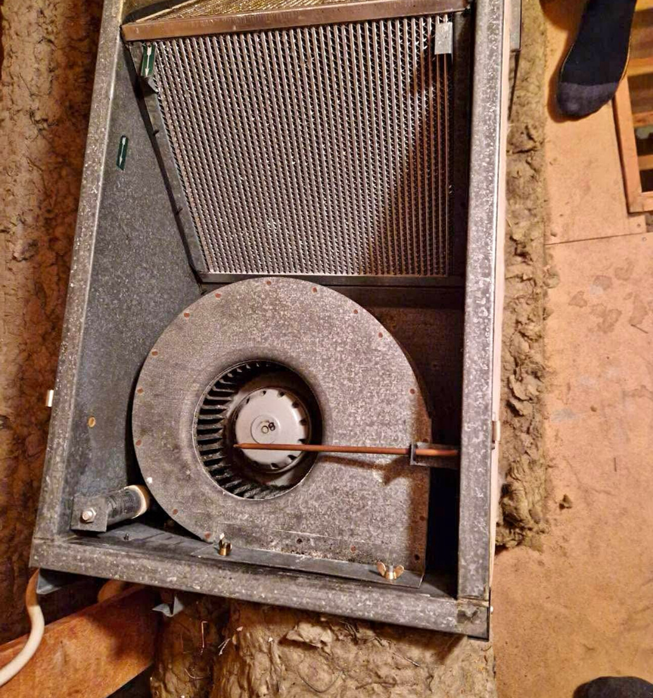

Hej alla kunniga!
Funderar på att byta ut denna fläkt mot en ny, varför? Det börjar låta ( ojämnt varvet ) ganska säkert på efter som jag bytte till nytt kullager.
Kan man byta själv eller måste man anlita ventilationstekniker?

den går att byta själv
bytte du båda lgren?

Ja bytte 2st, tittade noga, det hörs vänligt tydligt att det är från motor som brummar ljud ( låter som ojämnt varvtalet)

vart det någon kvalitetslager eller från feltema clas
Kan nämna att kondensator har också bytt

SKF

det är bra
är bladen väldigt skitiga?
var axeln skadad där lagren sitter?

Jag gjorde ren bladet men lagren rostade fast på axel när jag tog den av, har inte kolla noga om den är skadad eller böj.

bara inte de nya lagren glappar på axeln
eller att axeln flyttat sig i längsled vilket är lätt hänt om de rostat fast

I det fall så måste man byta mot en ny? Måste vara originalet? Eller vilket som?
Jag har bytt båda mina fläktar till Pabst EBM om jag minns rätt. Kan kolla mer exakt, när jag kommer hem om några timmar.

Det är väl lämpligare att byta hela fläkten, inte bara motorn.

i praktiken blir det så
