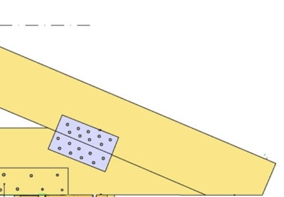

Med trä så gäller att många små hål är bättre än ett stort. En klassisk infästning av dubbla hanbjälkar i högbenet är 6 spikar från vardera sidan med en spiklängd som motsvarar högbenets + hanbjälkens tjocklek. Dragkraften som påverkar hanbjälken verkar i hanbjälkens längdriktning. Du måste dela upp högbenets normalkraft i komposanter för att få rätt storlek på denna dragkraft.
Horisontella komposanten är ca 100 kg mindre.J justusandersson skrev:Med trä så gäller att många små hål är bättre än ett stort. En klassisk infästning av dubbla hanbjälkar i högbenet är 6 spikar från vardera sidan med en spiklängd som motsvarar högbenets + hanbjälkens tjocklek. Dragkraften som påverkar hanbjälken verkar i hanbjälkens längdriktning. Du måste dela upp högbenets normalkraft i komposanter för att få rätt storlek på denna dragkraft.
Men kraften på själva infästningen är väl inte horisontell utan längs med diagonalen, eller tänker jag fel? Jag tänkte att om man skråar den rakt horisontellt så kommer det ju ligga en vertikal skjuvkraft på den skruven.

Ja en liten vertikal kraft blir det ju också...

Med en konstruktion med spikningsplåtar, som i din bild, så måste man också börja med ursågningen av horisontella balken. I en vinkel som är för snäv/lång för kapen, och som också ska ritas upp, och som gärna blir lite sned sen fast man är noggrann. Det tar alltid en stund för mig att få till ursågningen.
Men man lägger reglarna omlott så kan man enkelt dra ihop några tillräckligt långa reglar utan att först såga ur, och sen bara lägga motorsågen an mot diagonalen och hyvla av överskottet från den horisontella balken på några sekunder. Eller t.ex. ta tigersågen med långt blad.

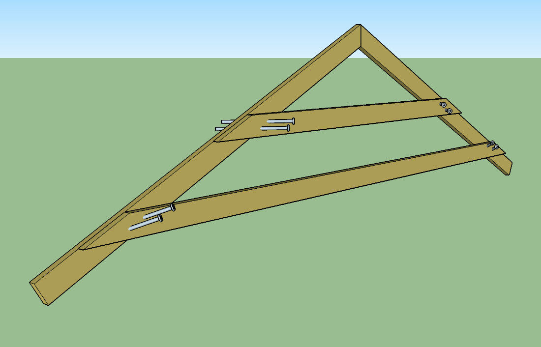

En liten rättelse. Om man har en övre hanbjälke också, som inte vilar på hammarbandet, så borde ju kraften vara helt horisontell på dessa skruvar.
Så om jag inte tänker fel, så borde man skråskruva den nedre hanbjälken längs med diagonalen, och den övre helt horisontellt. Bifogar bild.
varför hålla på och krångla till det. Antingen gör du som du tänkte från början, eller så gör du det helt rätt by the book. Om tanken var att du skulle spara tid och pengar så väljer du ditt första alternativ. Annars köper du skruvbleck och ankarskruv.

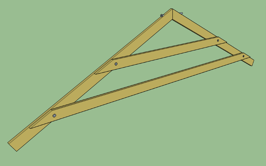

Jo, du har helt rätt. Jag tyckte det var lite roligt med de här konstruktionsskruvarna, men jag är nog inte modig nog att testa det.I ItWasntMe skrev:
Jag har dock tagit lite intryck av det folk sagt angående träets hållfasthet och mittstolpen, och lutar mot att skippa mittstolpen, och istället sätta dubbla hanbjälkar med vagnsbultar, som bilden nedan.
Det är ju ungefär lika enkelt. Diagonalerna bör man ju kunna dra ihop med en skruv då bara.

Är inte huvudet lite litet på vagnsbultar? Jag drog ihop ett par reglar häromdagen och tyckte det gick rätt lätt att dra in skallen i träet.... Borde det inte vara bättre att sprida ut det på större yta, typ med en fyrkantsbricka?
