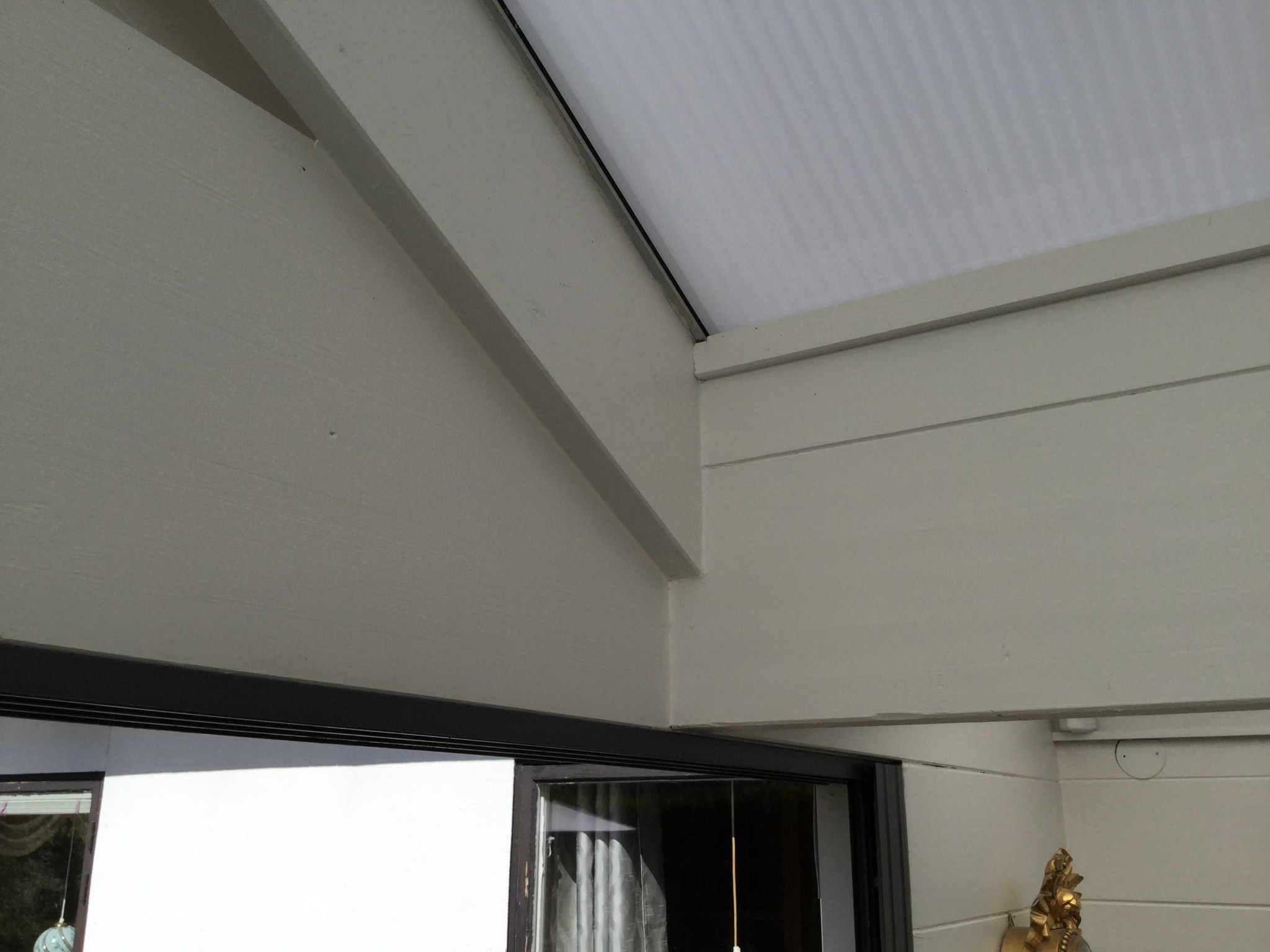

Jag byggde hela mitt uterum med ESSVE ET-T konstruktionsskruv och det var limträbalk 57x270 mot 115x420 mm. Inga beslag eller spikplåtar helt osynlig skarv.

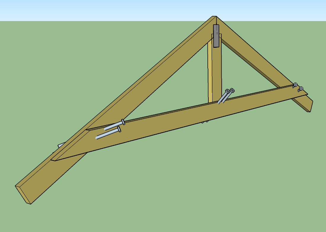

Som du har det här och med en bräda på andra sidan också behöver du inte skämmas, blir en bra och mer än tillräcklig lösning för ditt fall. Skaffa lite rejäla brickor tex fyrkantiga som hör ihop med skruvarna också så du kan dra ihop bra.A arwa02 skrev:Om man tänker såhär de (se bild). Det borde väl hålla tycker man?
Eller är det fortfarande risk för bristningar i ändträet?
Det är främst för att det ska gå fort och enkelt jag överhuvudtaget funderar i de här banorna. Det är en mycket enkel byggnad på landet (skjul/förråd) och man skulle spara mycket tid och pengar på att kunna köra några vagnsbult istället för spikningsplåtar på båda sidor.

Jag uppdaterade illustrationen till konstruktionsskruv. Jag tror att de är skråade i rätt riktning (enl. ESSVE instruktion) för krafterna som är inblandade. Vad tror ni om detta?
Den här takstolen bygger man ju på fem minuter, om det fungerar dvs?
· Blekinge
· 10 117 inlägg
Om du inte ska belasta hanbjälken underifrån behövs egentligen inte mittstolpen. Om det ändå är fallet borde väl skruvarna på hanbjälkens mitt vara skråade underifrån?

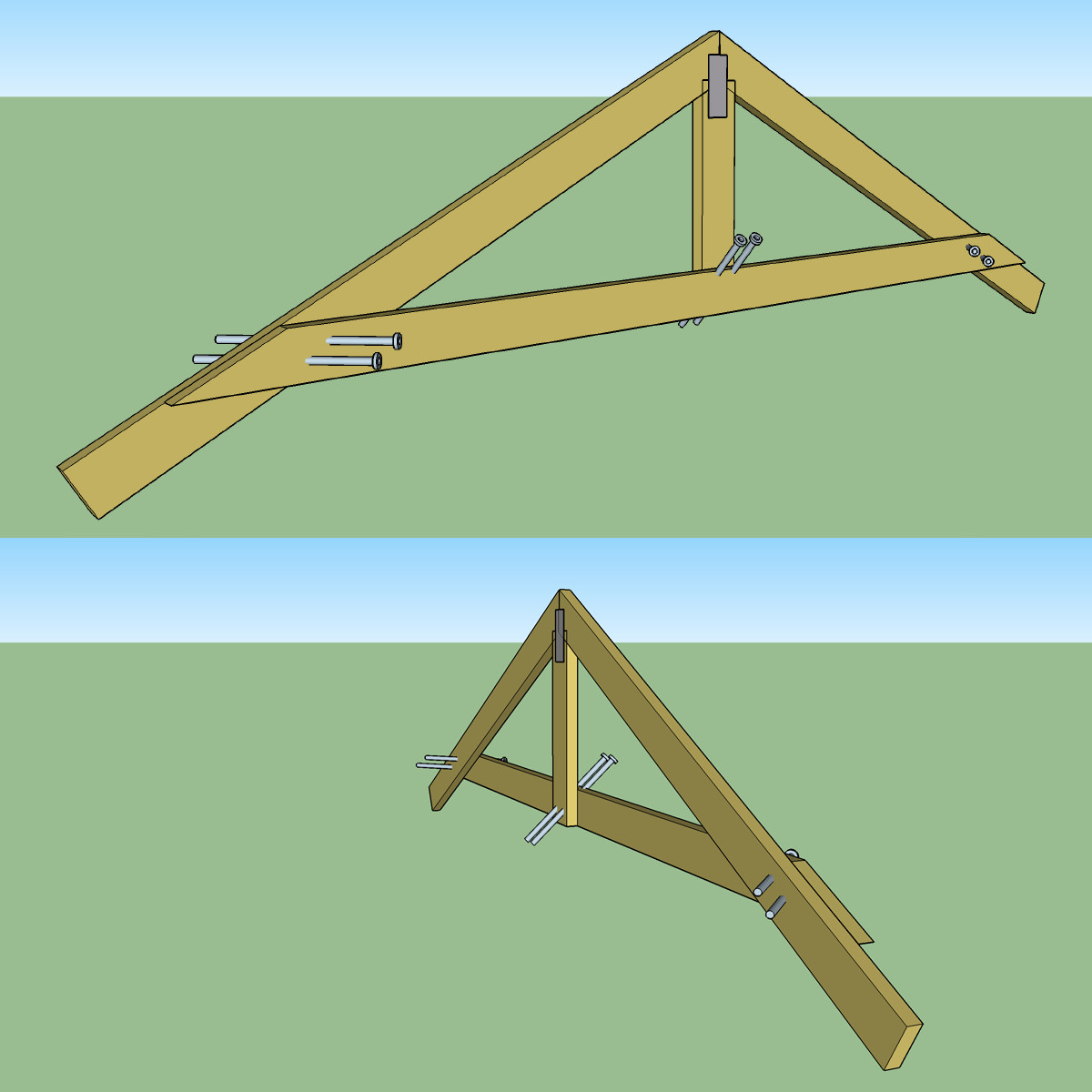

Jag har försökt damma av mekanikkunskaperna och räknat grovt på det här. I snözon 2 borde kraften längs med varje diagonal bli < 500 kg, om man har en spännvidd på 4.2 meter.
Och om jag läser tabellerna rätt borde man då "typ" klara sig med en enstaka M8 i klass 4.6 förutsatt att träet håller? Så en enstaka M10 bult eller helst M12 (minimal prisskillnad) borde väl vara superlugn då, om man väljer den lösningen? Det känns onödigt att göra två stora hål i regeln om det är träet som är den svaga punkten.
Det är intressant med den där konstruktionsskruven. Med ESSVE ET-T konstruktionsskruv så ska två stycken 6.5x130 mm skråade 45 grader hålla för 600 kg. Den tjockare 8.2 mm ET-T skruven har egentligen samma tabellvärden, så finns inga skäl att välja den.
Det är ju ingen superbra säkerhetsmarginal på ET-T-lösningen. Men om man nu gör så måste man nog skråa dem i diagonalens längsriktning istället för min tidigare bild, eftersom kraften går i den riktningen. Det ger också mer trä att skruva i. Laddar upp en ny bild med det.
Måste erkänna att det skulle låter extremt smidigt att bygga en mindre takstol med ET-T, om det funkar?

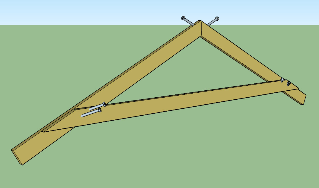

Ska man vara riktigt bekväm så kanske man t.o.m. kan göra en takstol som nedan, där man bara använder tre reglar och sex stycken ET-T för hela stolen. Två-minuters-takstolen.

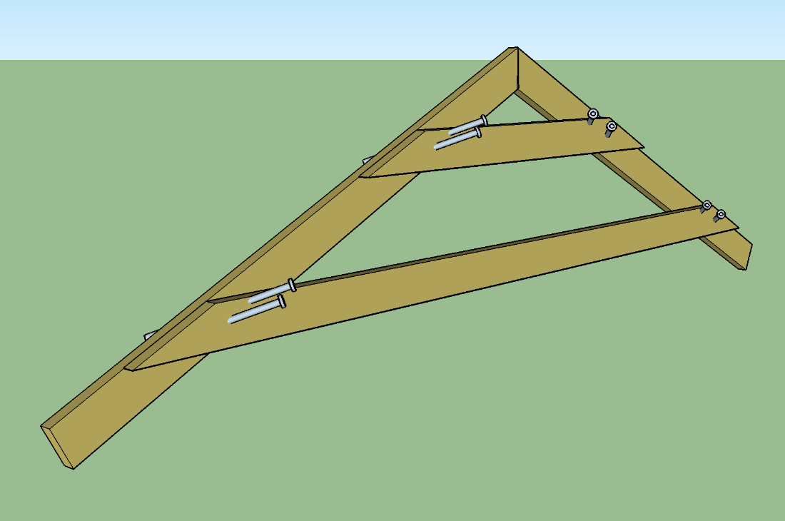

Eller vad tycker ni om att göra så här, med två horisontella reglar och åtta stycken ET-T istället? Då borde ju lasten fördelas bättre, eftersom båda reglarna nu tar upp diagonalkraften:

Jo, du har helt rätt i det här... Men jag tänker att det skulle fungera som skydd ifall de andra fästena började ge efter? Om ena diagonalbulten går av, eller träet ger efter, så är ju takstolen fortfarande självbärande tack vare mittstolpen. Därför känns det intuitivt som att mittstolpen skulle hjälpa till om man får en så stor last att takstolen börjar krokna, även om den inte gör något när taket är obelastat. Eller är jag helt ute och snurrar nu?
