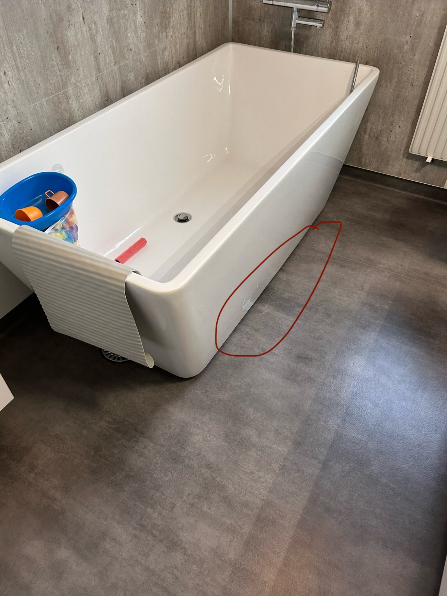

Vi har märkt att vatten har börjat ligga kvar på golvet i vårt ena badrum som totalrenoverades 2018.
Vi har badkar så det mesta av vattnet går ju genom avloppsröret ner mot avloppet. Men ibland kommer det ju vatten utanför (vårt munstycke läcker ibland ganska mycket, eller att sonen plaskar) och det rinner liksom åt sidan, ut från badkaret.
Kan lutningen ändras efter några år?
Det enda som är jobbigt att det blir pölar ståendes som man kliver i.
Är det något man ska kontakta firman som renoverade eller försäkringsbolaget?
  • Vitt badkar i ett badrum där vatten samlas på golvet bredvid, markerat med en röd cirkel. En blå hink med leksaker står i badkaret.
Är golvbrunnen rengjord? Rinner ner dåligt när den blir igensatt.

Försäkringsbolagen ersätter normalt "oförutsedda och plötsliga skador", vatten som inte rinner ner i en golvbrunn är knappast det.
Firman som renoverade lär slå ifrån sig.
Skaffa en bra golvskrapa.

Ja alltså den är redogjord, men saken är ju att en del av vattnet aldrig ens når brunnen 😬
Ymer och 1 till
Nej fallet ska ju inte ändras över tid. Sen verkar badrummet inte vara gjort med något riktigt fall mot golvbrunnen som vid en dusch utan det är väl tänkt att badkaret ska stå just där.
Plastmattan kan ju läggas även om man inte förstärker golvet som måste till för att lägga klinkers, och ett dåligt underlag har ju större tendens att röra sig än ett stabilt.
Hela huset kan ju förstås också ha satt sig, men då borde ni se sprickor i väggar, sneda dörröppningar och liknande.
Så länge mattan är hel är det väl ingen större risk för några skador, men det är ju ett observandum om golvet faktiskt rör på sig.
Ser jag fel, eller sitter våtrumsgolvet utanpå våtrumsväggen???

Ser ut som våtrumsskivor placerade på alulist monterad utanpå plastmatta med uppvik, inget knas.
Kan inte se några sprickor i badrummet men på andra ställen i huset som har uppstått efter renovering av väggar. Valde matta och skivor just för att det skulle vara i badrummet på övervåningen, och att det kanske mindre risk att det händer nåt om det rör på sig.
Får väl skaffa en skrapa istället, så vi slipper irritera oss på att råka gå i pölarna

Börja med att reklamera/kontakta entreprenören för att utreda huruvida fallet är korrekt eller ej. Om entreprenören gör sig oanträffbar kontakta besiktningsman.
Är det nyligen renoverat? Man brukar vid besiktning kontrollera fallet. Om det enbär korrekt bör entreprenör korrigera innan man betalar. Efteråt blir det väldigt jobbigt att driva.

Vill inte måla fan på väggen me jag har själv råkat ut för att det var en väldigt liten läcka i tätskiktet vid golvbrunnen som över tid fick golvspånet att svälla lite grann så att golvet vid golvbrunnen lyftes en liten aning. Resultatet blev att det blev kvar mer och mer vatten på golvet. Efter tio år kontaktade jag försäkringsbolaget och de ersatte för skadan.
