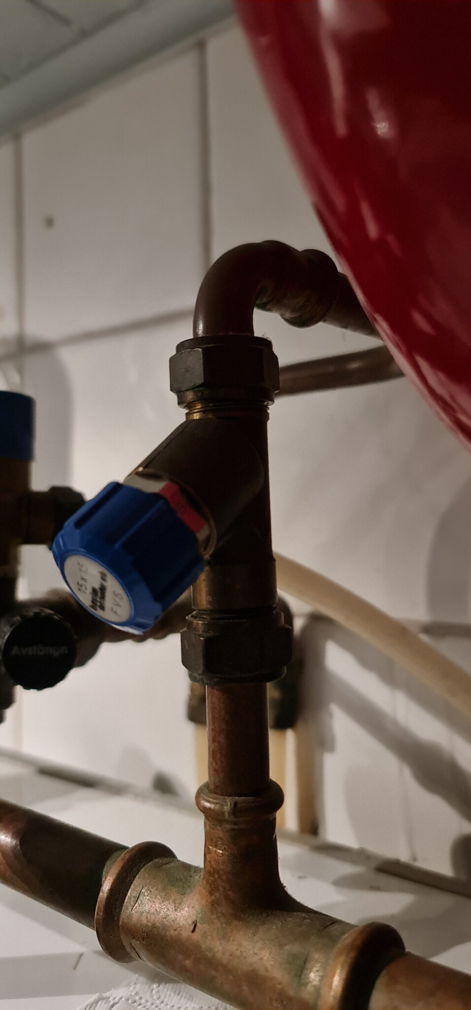

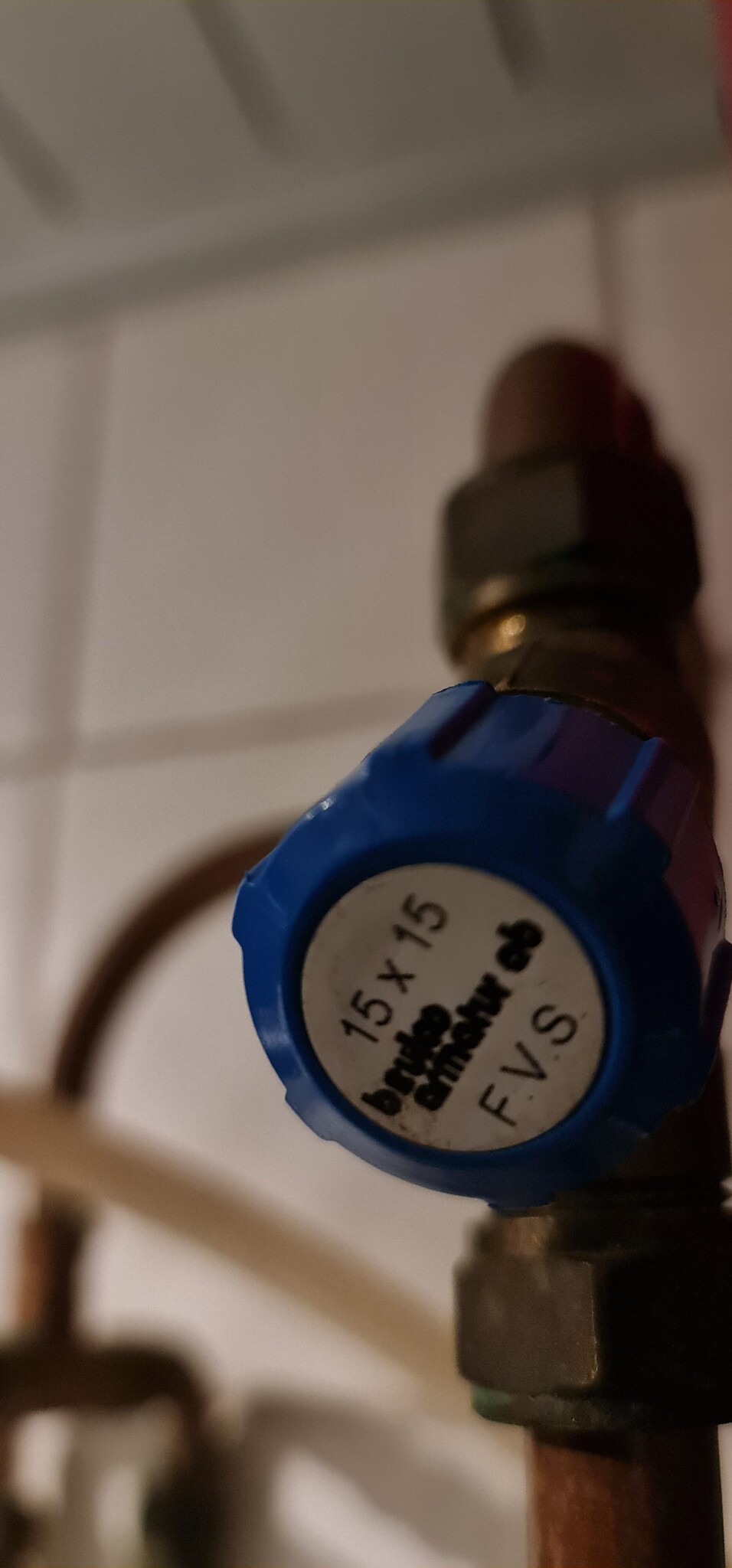

Det gå att byta insatsen,
https://www.beulcoarmatur.se/collec...roducts/ba-9280-reservdelar-pafyllningsventil
Eller byta hela ventilen,
https://www.beulcoarmatur.se/collections/ventiler-ovriga/products/ba-4180-pafyllningsventil
Om den läcker så har den under många år varit för hårt åtdragen så att gummipackningen blivit ihoptryckt.
Tackar för svaret,fungerar det med en korkpackning?
