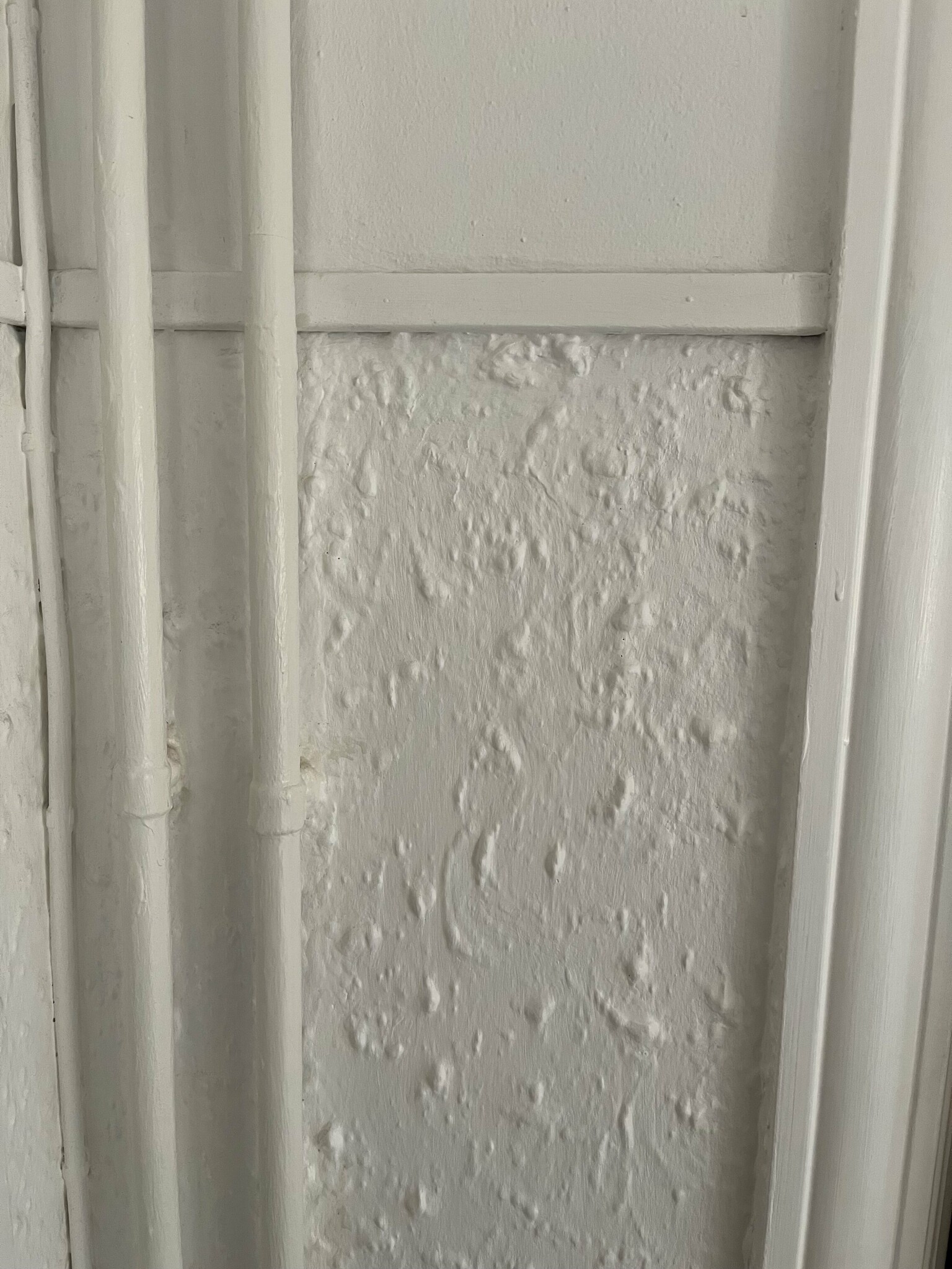

S Sunden8 #1 Medlem · 3 inlägg 15 sep 2024 14:44 Sunden8 Medlem 3 inlägg 15 sep 2024 14:44 #1 Hej! Nyss flyttat in i en lägenhet var hallväggarna ser ut så här: Hur tänker ni att man bör göra för att ta bort detta på bästa sätt för att få en vanlig slät vägg? Tack! Inloggade ser högupplösta bilder Logga in Skapa konto Gratis och tar endast 30 sekunder #bort #vägg #väggar

L Leif i Skåne #2 Husägare · Skåne · 5 404 inlägg 15 sep 2024 15:18 Leif i Skåne Husägare Skåne 5 404 inlägg 15 sep 2024 15:18 #2 Är det struktur tapet så är den spaltbar, då är det bara ta tag och dra ner, kvar är ett tunt papper som man kan blöta och skrapa bort.
