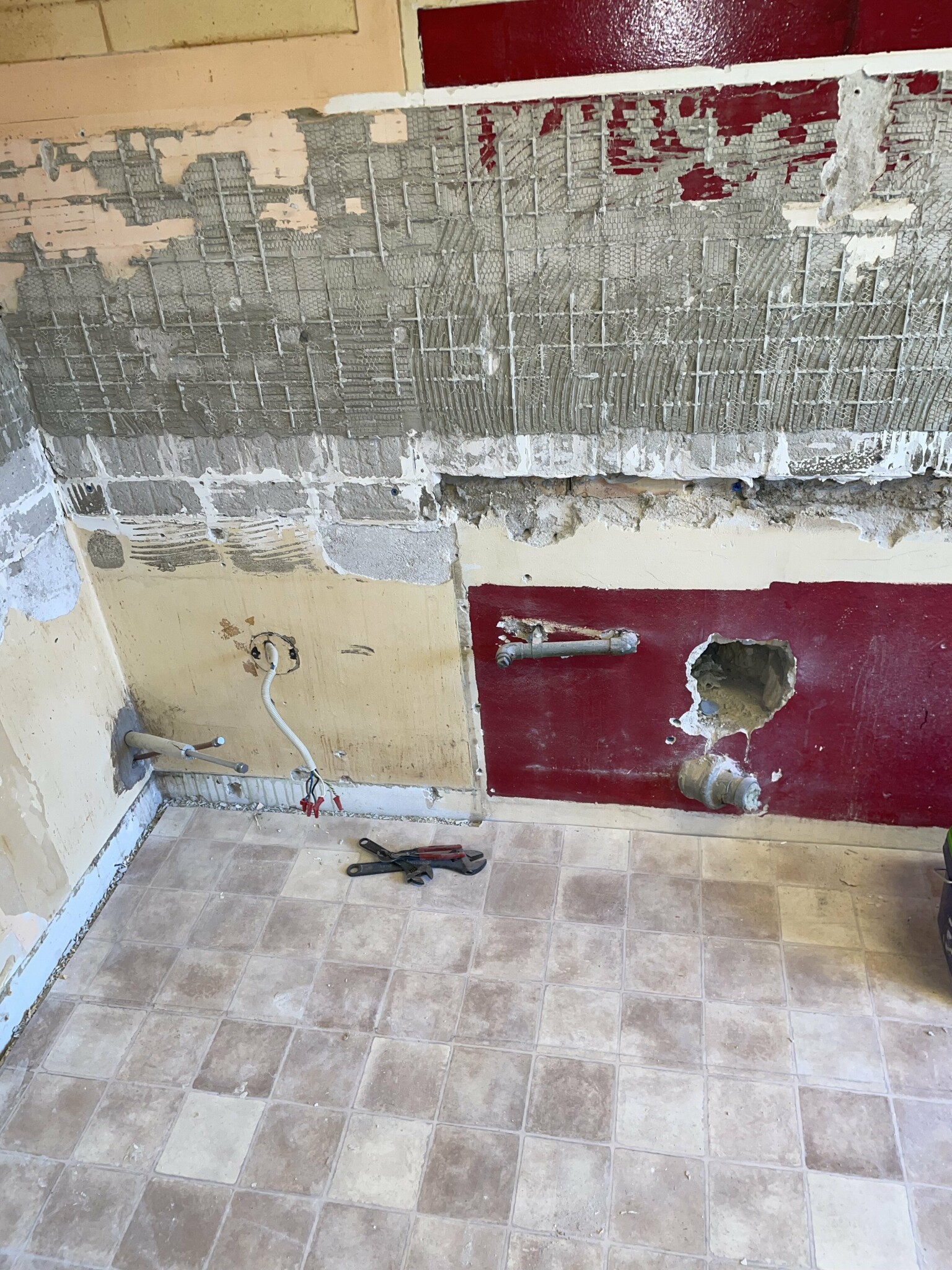

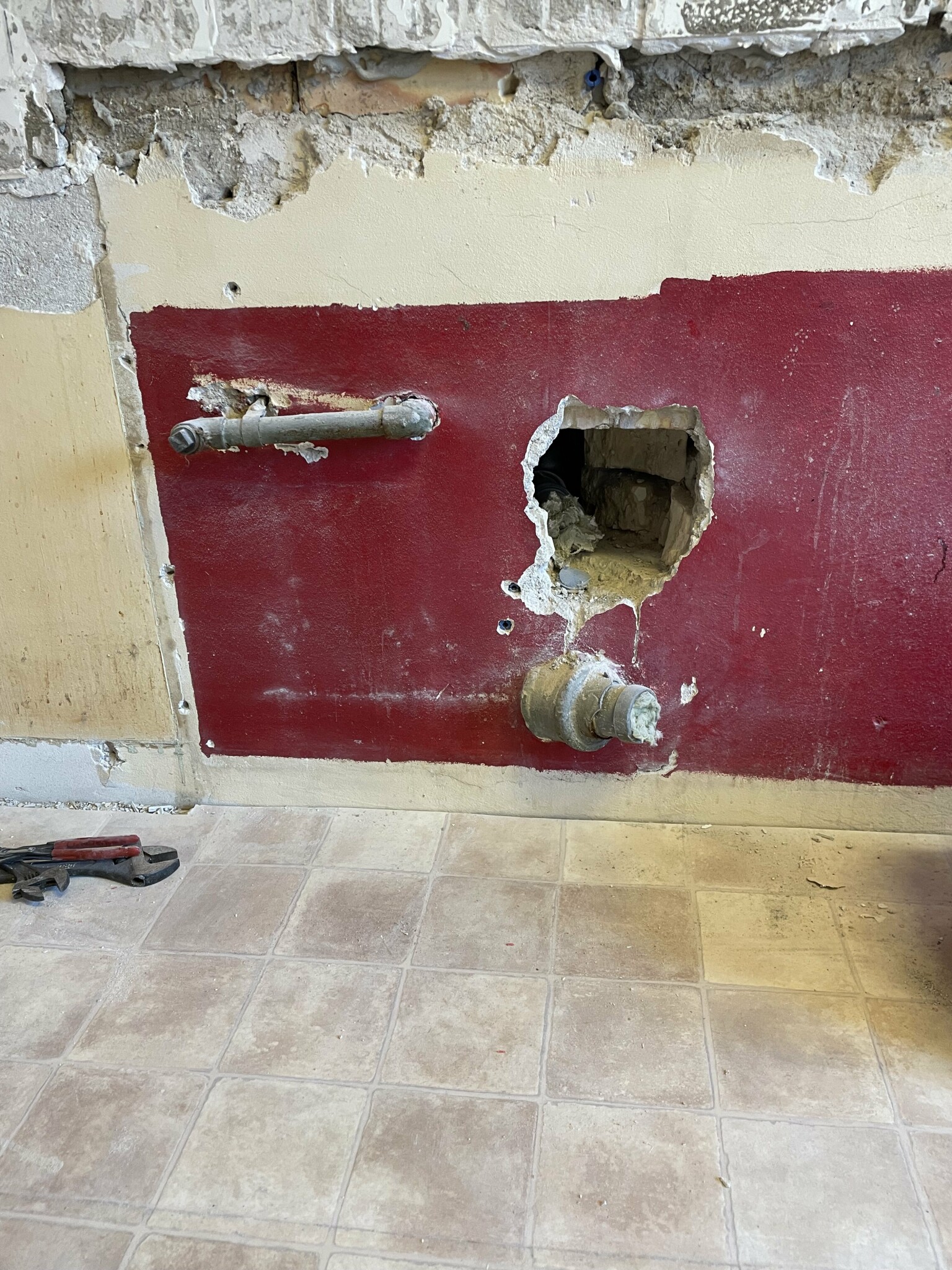

Vi renoverar in en lägenhet som är byggd på 40 talet.

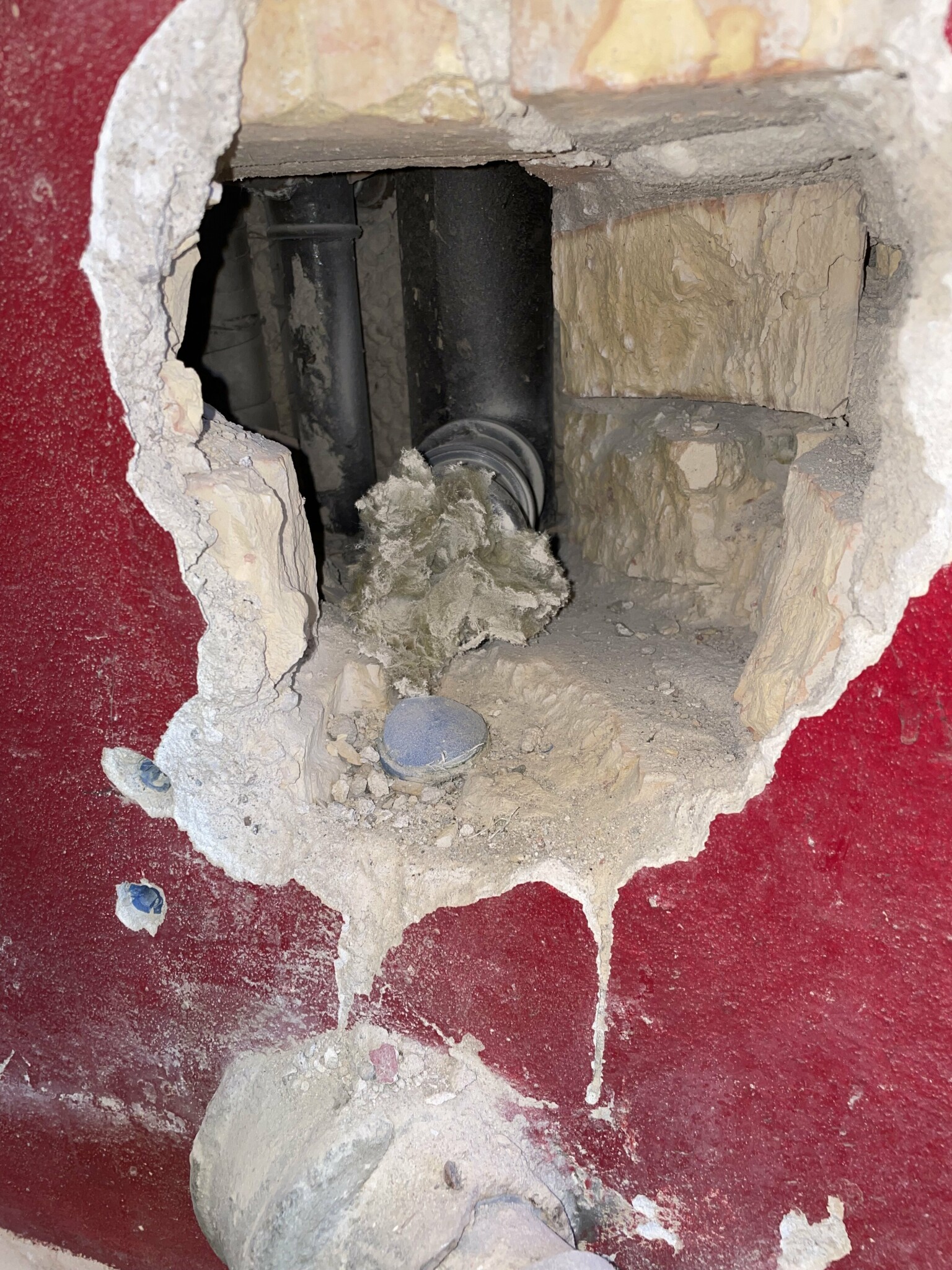

De gamla vattenröret och avloppet används inte längre. Nu hämtas vatten från badrummet. Kan vi kapa de gamla avloppet och vattenröret för att få plats med köksskåpen/diskmaskin in till väggen?
OBS: Den tredje bilden är nuvarande (nya) avloppet där en slang kopplas på.
Tacksam för all hjälp!

Är det gamla urkopplade rester av ledningar så är det väl vara att kapa? Lämna inte gamla avloppsledningar öppna, kan bli rått-motorväg om de sitter är öppna i källaren. Plugga dem med betong.
