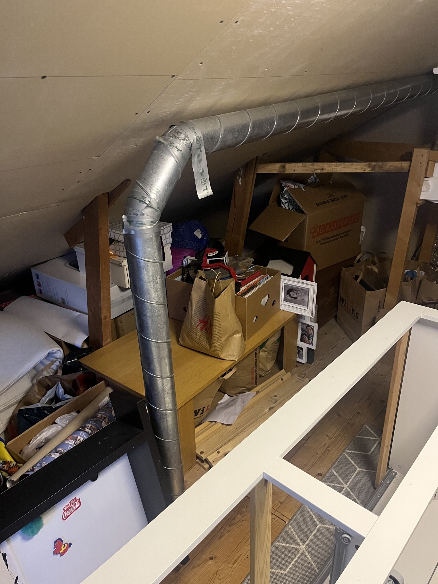

Vi har sedan tidigare en ventilationskanal som sitter i taket strax utanför duschen i badrummet utan någon mekanisk till eller frånluft. Vi har nu satt in en paxfläkt som går på luftfuktighet och undrar om vi kan plugga det röret som går där nu i taket då vi skulle behöva ta bort röret på vinden.
Den mekanisk fläkten ut genom ytterväggen borde väl vara bättre än det röret med självdraget som sitter där sedan innan?
Ventilationskanal i ett förråd med lådor och föremål staplade runt omkring.
Om röret sitter kvar kommer fläkten att suga in kalluft genom röret och det blir inte bra.
Fläkten ska suga in fluft under dörren och sedan ut för att ventilera badrummet.
