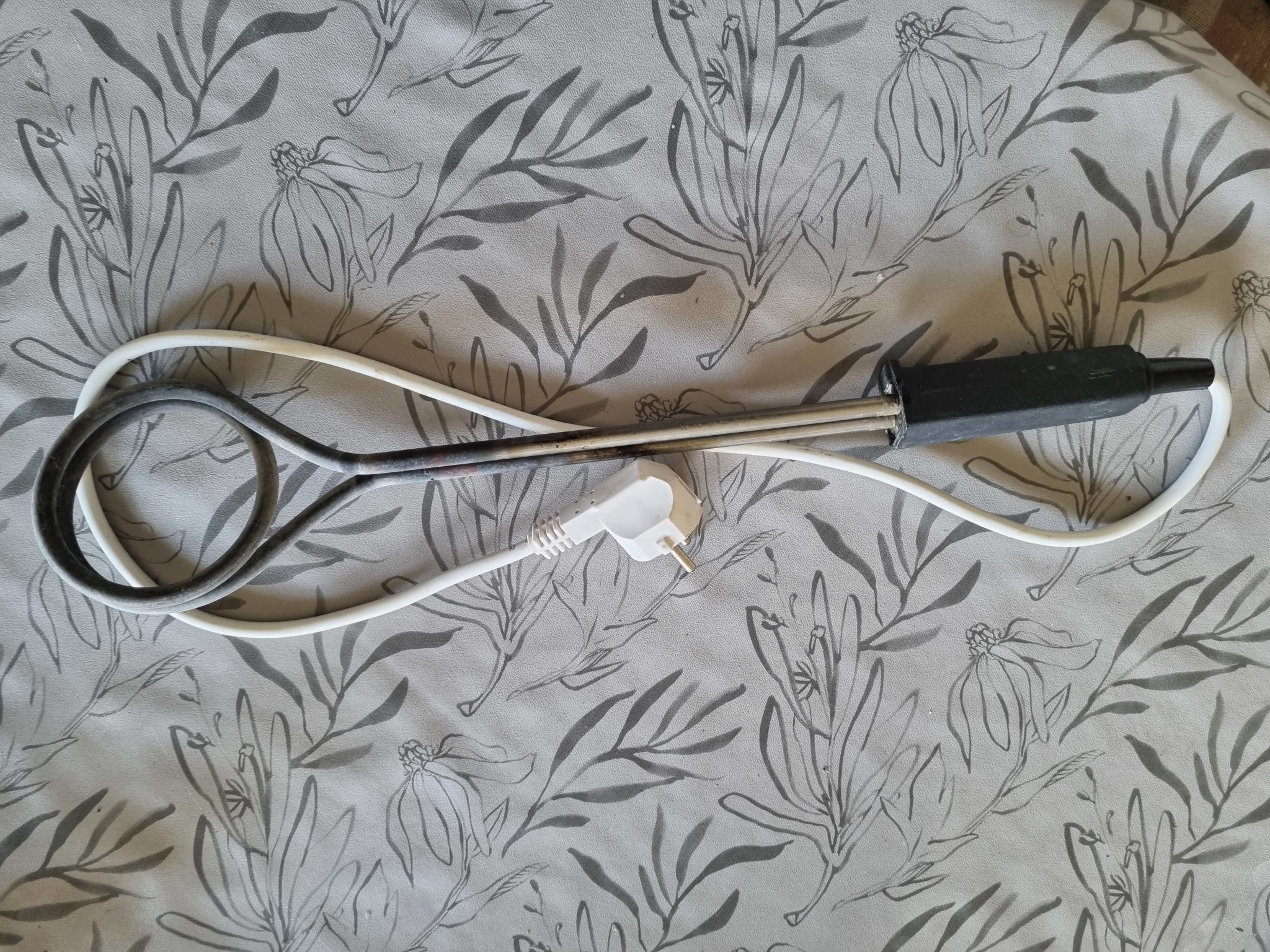

Jag har en doppvärmare på 2000 watt. Går det att koppla en potentiometer eller något för att kunna justera effekten? En doppvärmare med vit sladd och kontakt, ligger på ett mönstrat tyg.
Svar nej.
Beroende på vad du vill göra kan lösningen bli olika. Det vanligaste sättet att reglera effekten brukar vara med en termostat som håller en inställd temperatur. Men det finns även andra typer av effektregulatorer.
En likriktardiod i serie med elementet halverar effekten.
Lite olika bud men jag ska prova med den som @Bo.Siltberg nämnde! Tack för svaren alla.
