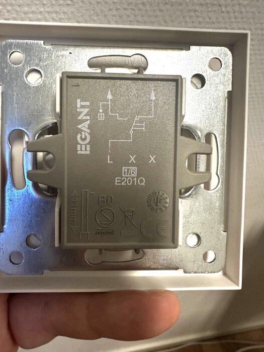

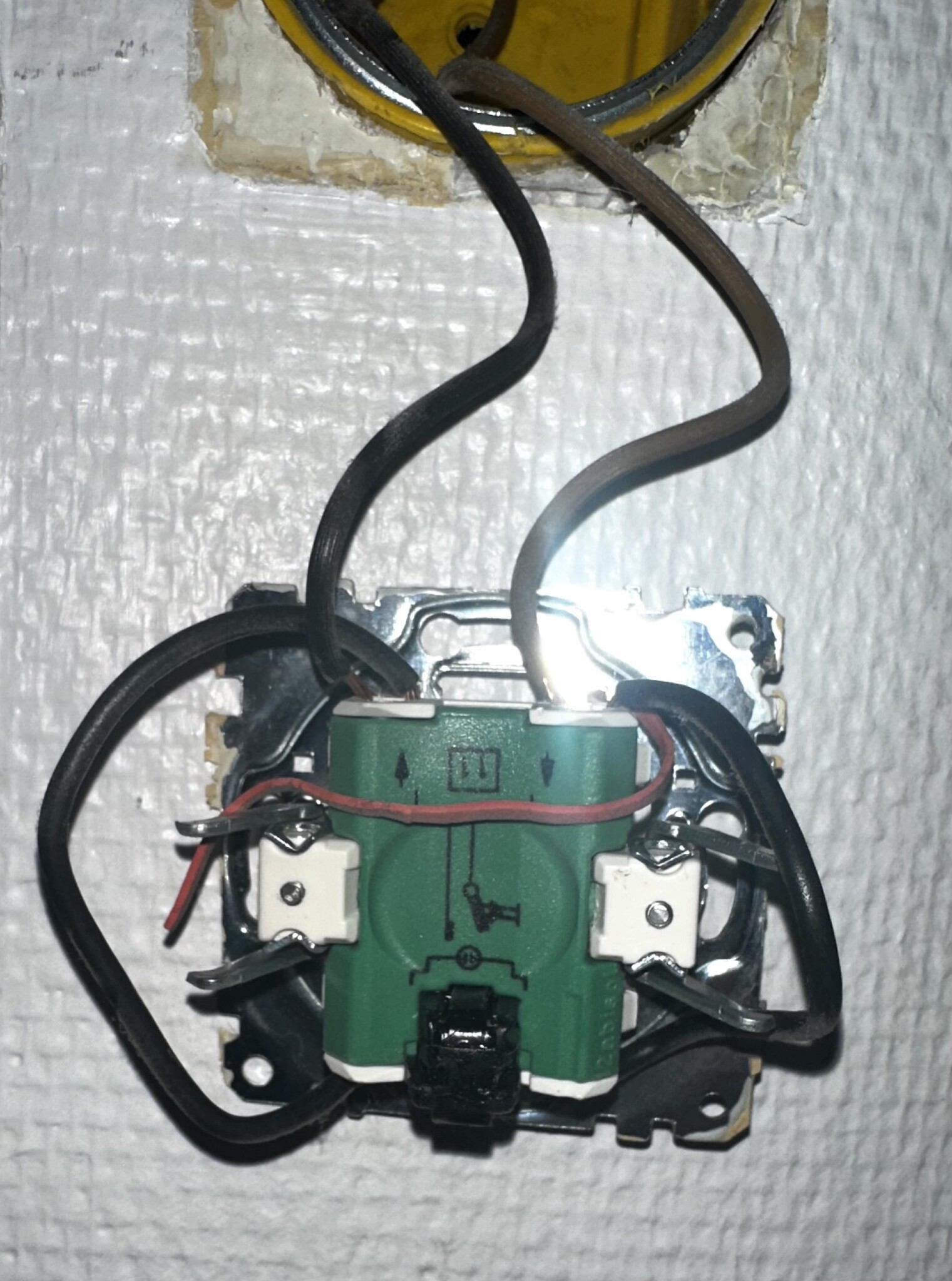

Eller har jag köpt fel? Tacksam för tips om hur i så fall.
  • Elektrisk installation med grönt uttag och synliga kablar, frågeställning om korrekt inköp.
  • Väggmonterad ljusdimmer med etiketten "EGANT" och modellbeteckning "E201Q" visas, hålls i en hand.
Den nya brytaren, trappomkopplare (6) ska fungera. Ena ledaren på "L" och den andra på "pil ut".
Hur ser den gamla brytaren ut på framsidan? Sitter den någon lampa/belysning i den?
Ja det är en sån som fjädrar tillbaka och lyser när det är släckt.
Du har säkert ett växlande relä sitter i centralen som gamla brytaren ger en impuls till när du trycker på knappen så du kan inte ersätta brytaren till en sådan du har på bilden utan det måste vara en fjädrande
OM vi antar att du har köpt en brytare utan återfjärdande funktion. Så nej den kan inte ersätta en fjädrande brytare. men det finns fjädrar som tillbehör att köpa till många sådana brytare. Hur det är med just den du köpt är väl tveksamt.
Köper du en Elko eller schneiderbrytare så finns det returfjädrar att köpa till dem.
Men en brytare som fjädrar tillbaka och som lyser låter som det gäller en trappa i flermailjshus eller liknande? Borde du inte ha just en knapp med inbyggd lampa som ersättare?
Stort tack alla för svar, det var ju inte så svårt när man fick rätt kontakt, som ni säger återfjädrande med lampa. nu är den bytt och fungerar :)
