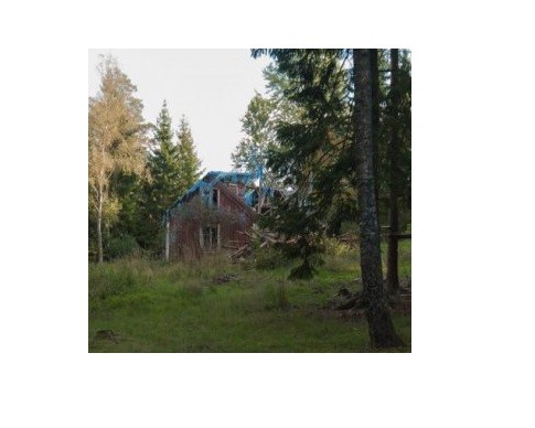

Jag köpte en tomt med Förfallna småhus, (vi använder platsen endast för semester)
kan jag bryta av?(eller en del) och renovera huset tills samma modell men något mindre? utan bygglov?

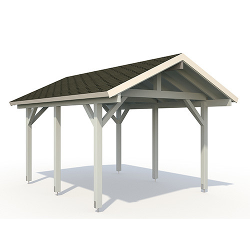

eller vår bästa och lättaste ide:
kanske placera en friggebod någon annanstans på tomten och vända huset till en carport/grillplats?
Jag är nyfiken på svaren
  • Digital rendering av en enkel träcarport med sadeltak.
  • Förfallet småhus på tomt omgivet av träd, potentiellt för renovering eller omvandling till carport/grillplats.
Din fråga är helt omöjlig att besvara eftersom det saknas information om detaljplan och sådant.
harry73
Men om det inte finns detaljplan, får man göra mycket utan bygglov eller bygganmälan.
Läs pbl, och diskutera era ideer med kommunen, då får ni enkellt reda på vad som gäller hos er
Rowdy
Tack, vad är pbl?
Hemmakatten
PBL = Plan - och ByggLagen
