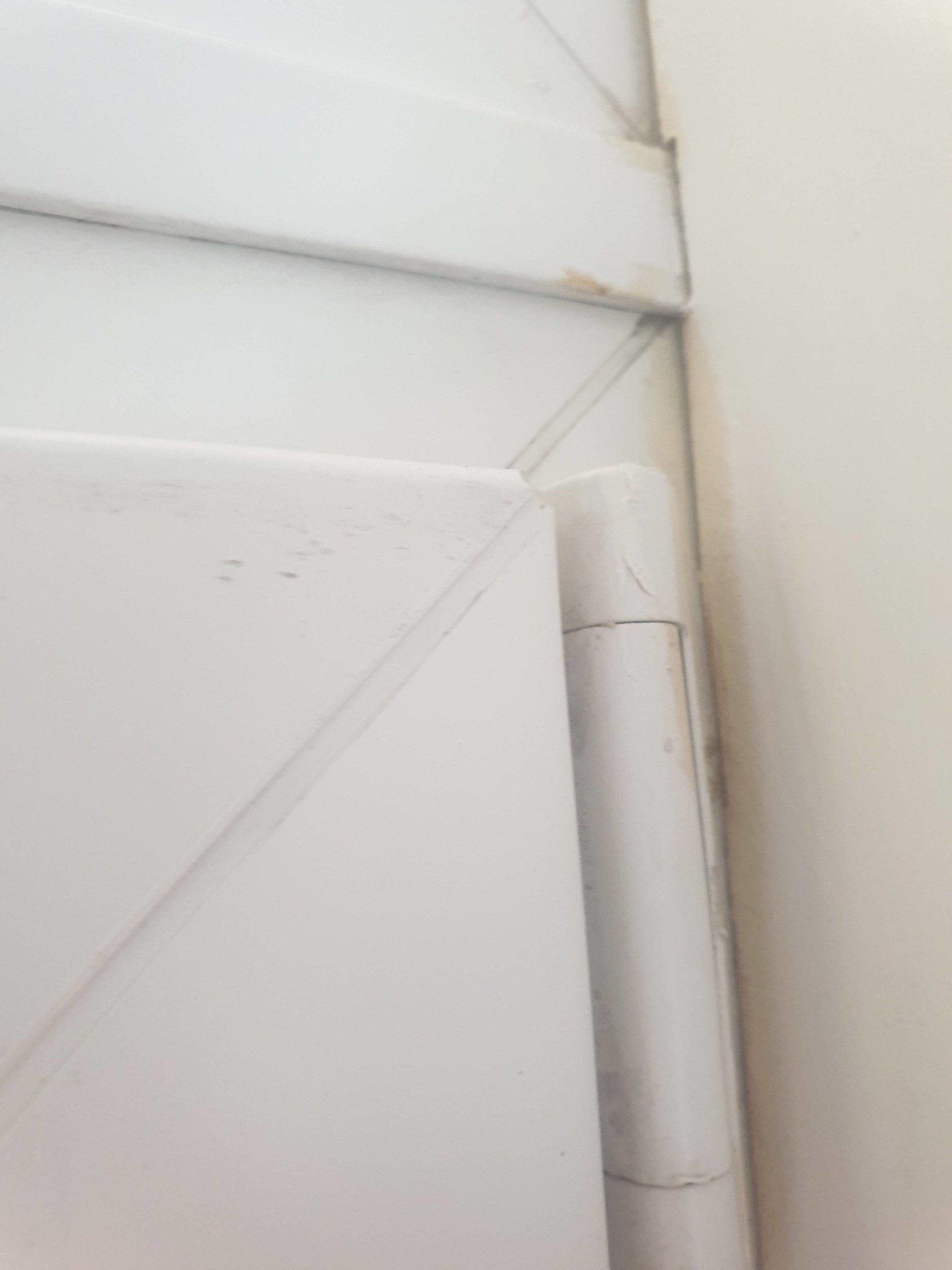

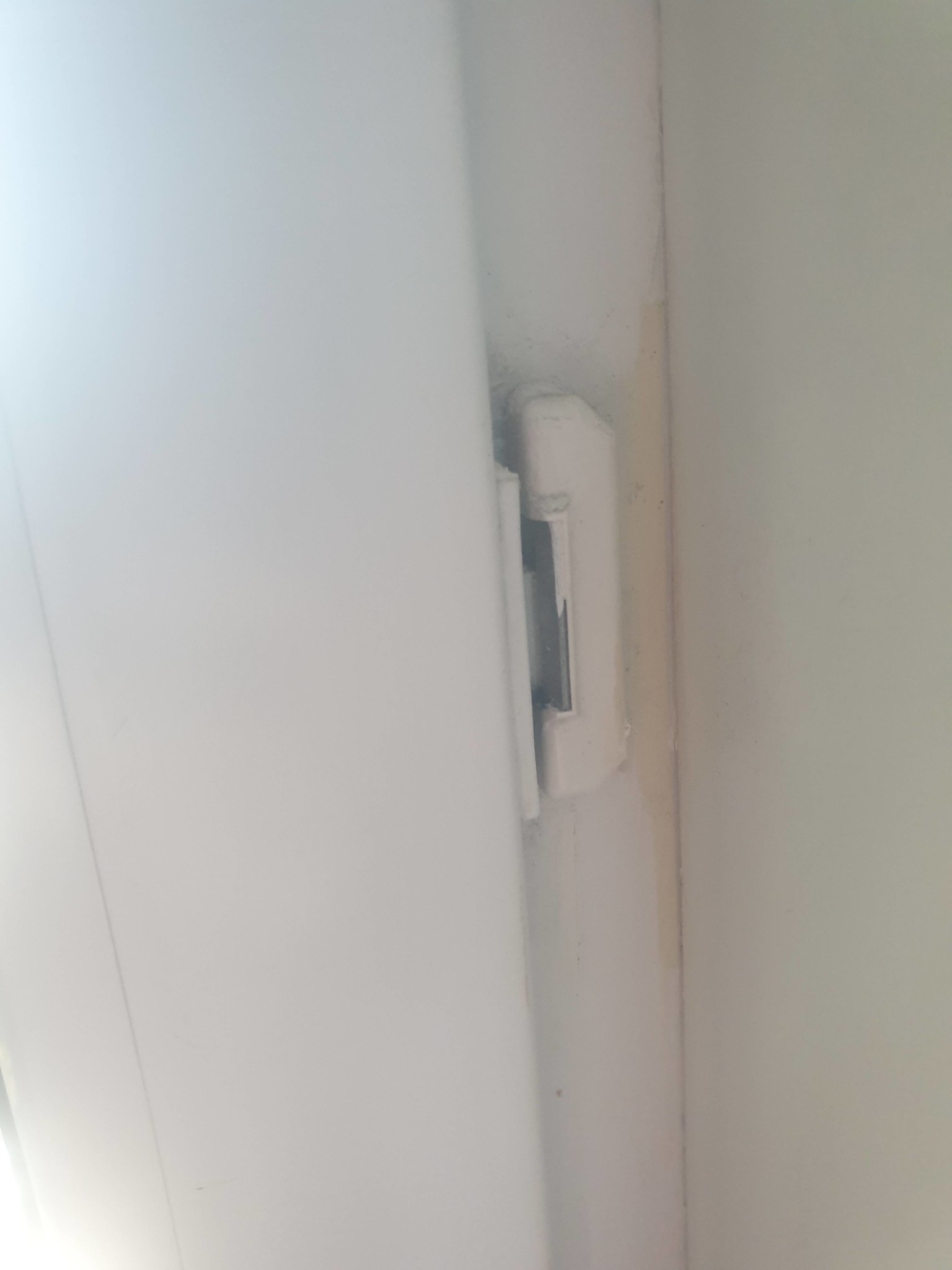

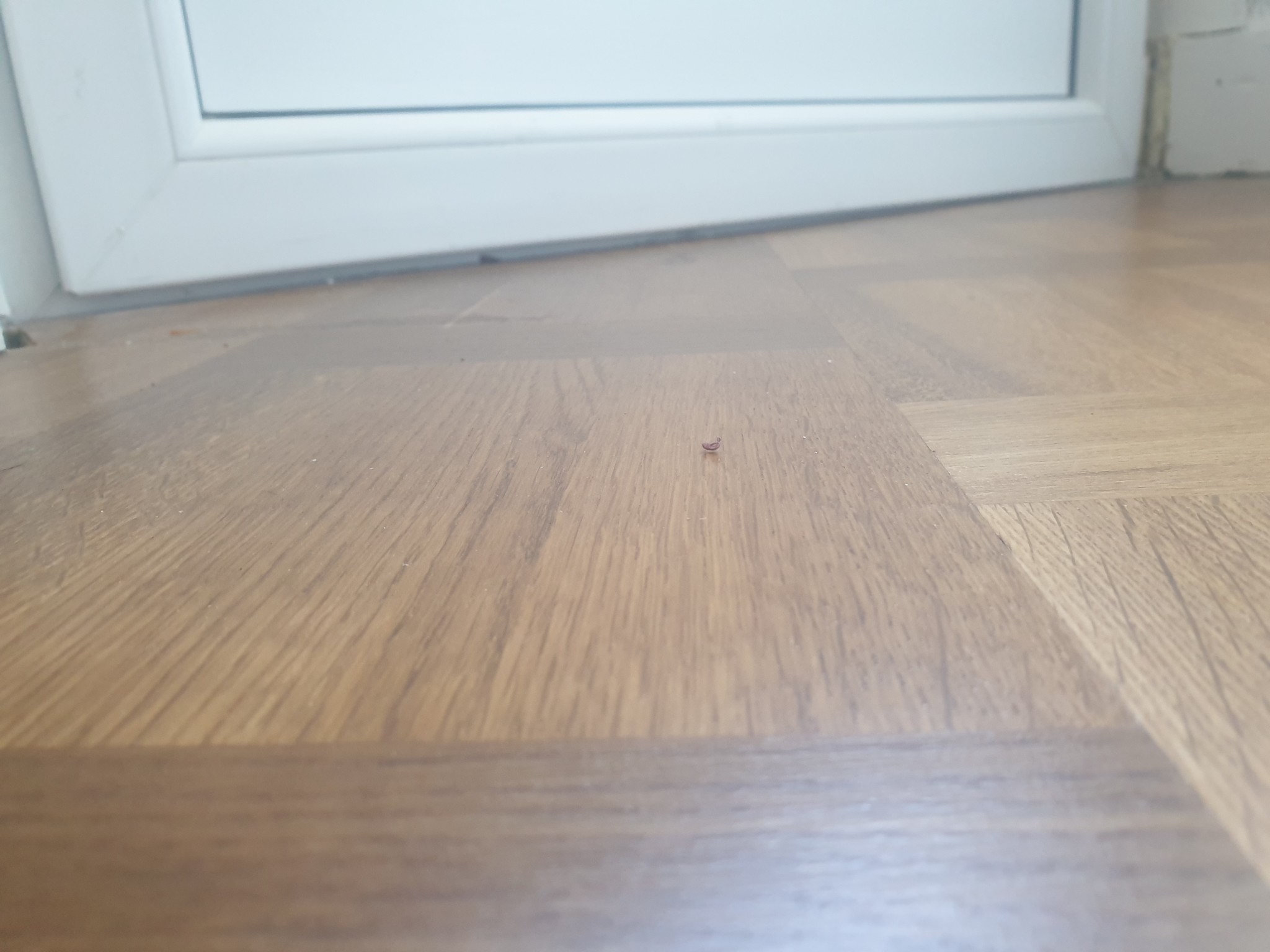

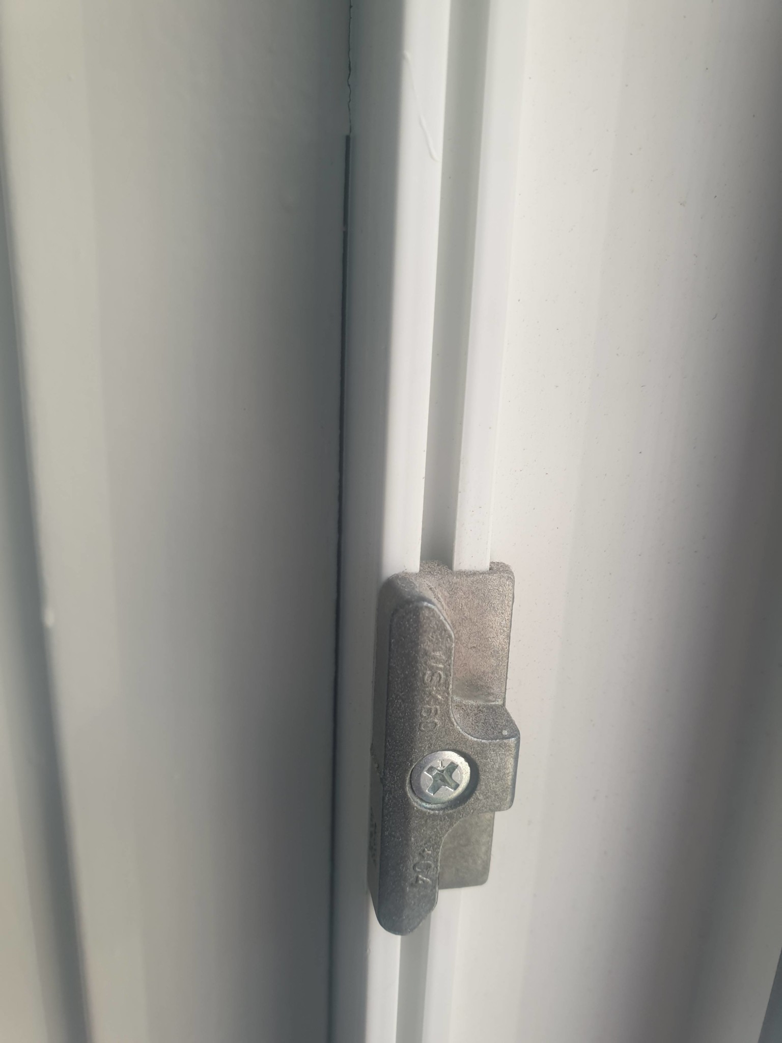

Kan ingenting om balkongdörrar men undrar om man kan höja dörren på något sätt? Hittar tyvärr ingen fabrikat eller modell på den.
  • Närbild av en parkettgolv och nedre del av en stängd vit balkongdörr, ingen fabrikat synlig.
  • Närbild på en vit balkongdörrs överkant där dörren möter karmen, indikerar eventuell justering.
  • Närbild av en balkongdörrs nederkant med synlig justerbar gångjärnsskruv.
  • Närbild på en balkongdörrs justerbara gångjärn utan synligt fabrikat eller modell.
Den typen av gångjärn medger ingen höjning av dörrbladet.
Är det bara de två gångjärnen?
Det nedre gångjärnet kan vara annorlunda med möjlighet till justering (höjd och sidled) på vissa dörrar samt kan det finnas en justering i ovankant för att ändra lite i sidled.
Om det är ett justerbart gångjärn längst ner så ta bort täckbrickan av plast (ofta dras den uppåt) för att se justeringen.
