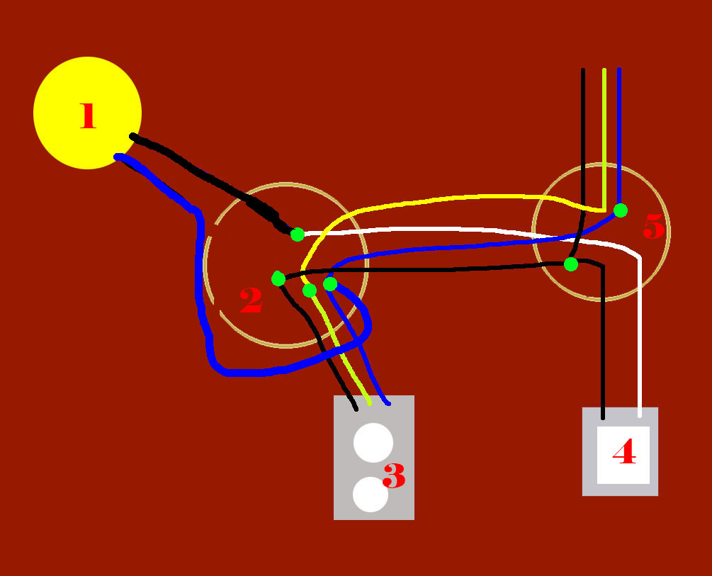

Ville ha ett uttag (3), och öppnade därför kopplingsbox (2) för att se om jag enkelt kunna lägga till detta.
Såg då att sladdarna till lampa (1) var riktigt dåliga, och isoleringen trillade av.
Kopplade därför bort lampan, och kopplade in vägguttaget.
Detta fungerade som det skulle.
Nu tänkte jag koppla tillbaka lampan med ny sladdar, och har kopplat enligt bilden nedan,
Men det verkar inte rätt, eftersom lampan inte tänder.
Går det att ha både lampan och vägguttaget kopplat här, eller ska jag ta strömmen till lampan från ett annat ställe?
Knapp till lampan har jag inte rört, så den är som den var innan jag började.
Att man inte ska koppla om man inte vet precis vad man gör och allt det där vet jag redan.

Sladden går genom väggen in till ett annat rum, så uttaget som syns och lampan är inte i samma rum. Men den borde ha jord ändå.E elmont skrev:
Fanns ingen jord till lampan innan heller, och allt här kommer rivas och göras om. Så så stor insats är det inte värt.

Vad kopplade du till blå?M Mortsken skrev:
Blå (som jag tolkar som nolla) och gul (som jag tolkar som gulgrön jord ska gå till lampan). Fasen ska inte till lampan utan dit ska du koppla tändtråden (vit).
Att det lyser och att du har ström i uttaget betyder inte automatiskt att det är rätt.

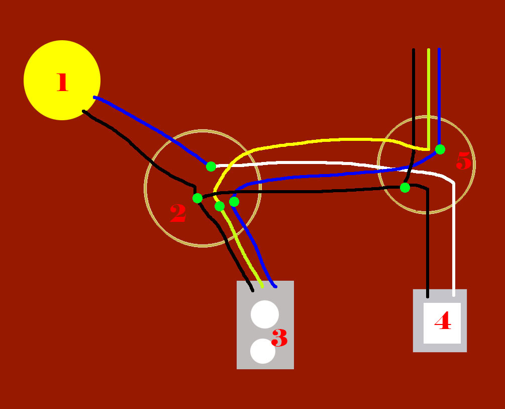

Om jag ritat rätt så borde det vara så här nu.Fairlane skrev:
Sladden som går till lampan är egentligen blå/brun. Men var enklare att rita så här.
Finns ingen jord i lampan.
Dessa två sladdarna som jag ritat till lampan här, går vidare till en kopplingsdosa i det andra rummet.
Från denna kopplingsdosa går det två sladdar till lampan. Så kan inte vara mycket lönt att dra jord till kopplingsdosan? För sen kan jag ändå inte koppla in jorden till lampan, om jag inte drar nya sladdar hela vägen till lampan samt byter denna. Allt här kommer ändå att göras om inom en snar framtid, så känns det lite onödigt just nu.
Uttaget är testat med Anslut socket tester, och den säger att det är ok,
Toppen, tackar.Fairlane skrev:
Kanske ska undersöka jordmöjligheten på lampan i alla fall, eller om jag har någon annan lampa att byta till.
Inte så himla stor insats att få jord dit ändå.

Men då har vi fortfarande det där med jord. Du har ritat en lampkoppling utan jord, men jord till uttaget.
Hur ser elen ut i rummet, är det jordat eller ojordat?
