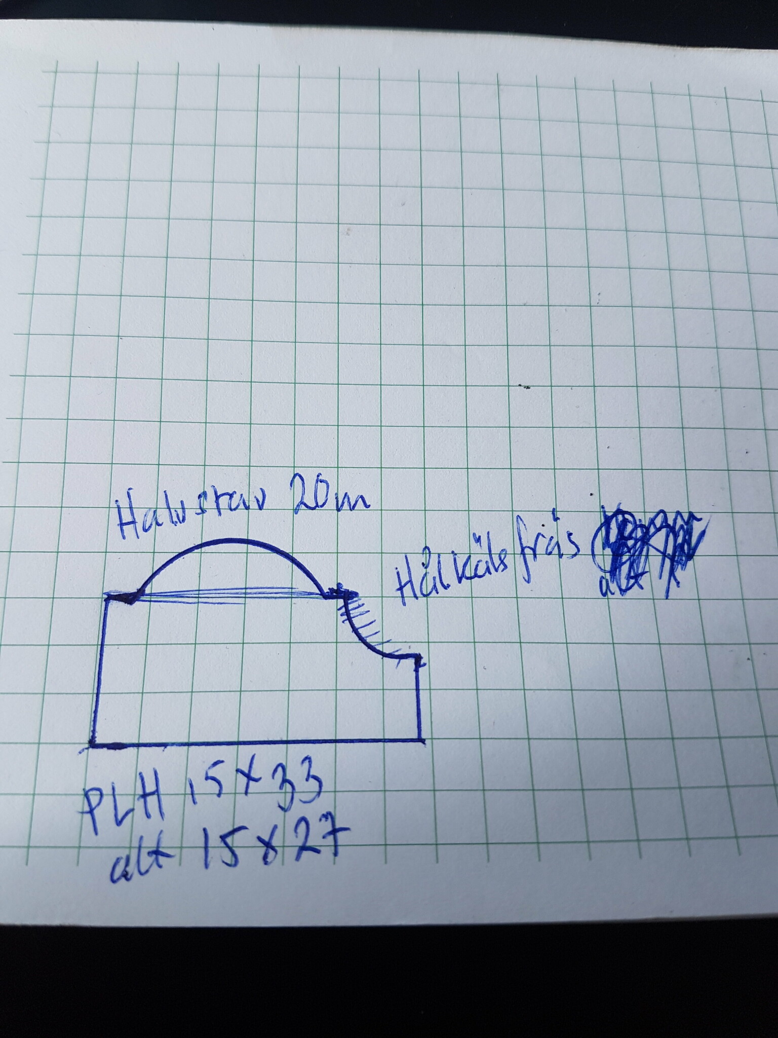

Tack för er hjälp, jag hittade ytor att refa mot men är inte stadig nog på handen för att få till det bra nog.
Du kan som alt limma ihop din profil med hjälp av PLH 15x33 och en halvstav 20 mm, då behöver du bara fräsa hålkälen i lämplig dim..
Eller är det ngt speciellt med den profilen som gör att vill fräsa fram den ur ett stycke?
Handritad skiss av halvcirkelformad objekt med dimensioner och text, på rutat papper.
Snygg lösning och skiss! Ska börja leta halvstav. :)
Hade dessutom gått att göra hålkälen i självaste "huvudbrädan" så det bara blir två delar.
Har ingen anledning att ha fräsa ut ur ett stycke, enklast möjliga väg är att föredra.
Exakt.. bara du får till med ett bra anhålla.
