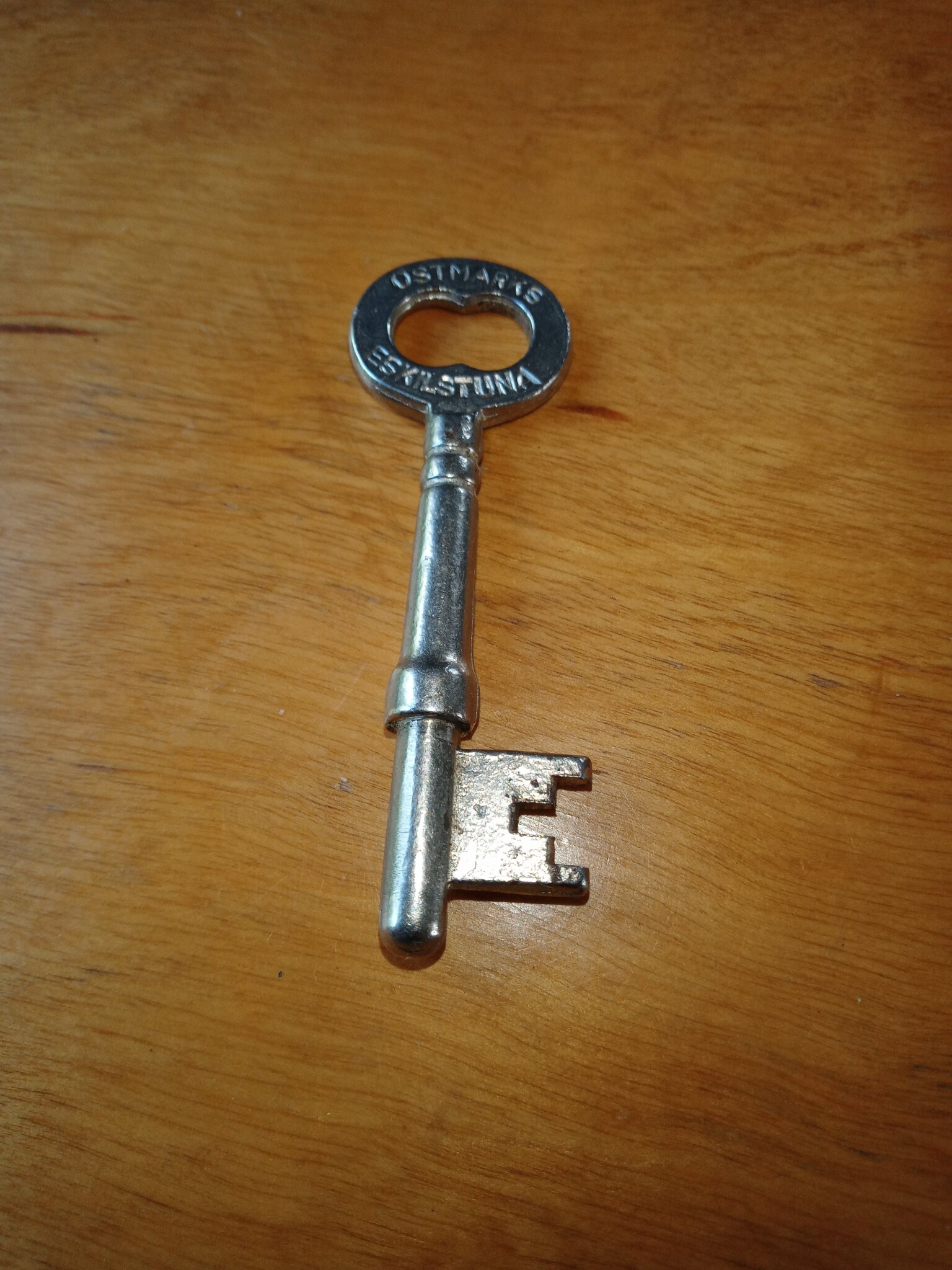

Hallå igen, lyckades finna en nyckel som gick till en annan dörr med samma låstyp. "Ostmarks Eskilstuna" (eller Östmarks?) och på baksidan "11". Hur ser en dyrk ut som kan lösa upp detta lås? Så slipper jag gå på med rondellen....
Tacksam för tips!

klassisk 'stugnyckel' - fungerar bara mot ärliga människor.
Om man filar ned mitten och bara behåller överkant och nederkant av vingarna som de är så att det blir ett stort kantigt 'U' så blir det ofta 'universalnyckel' som öppnar alla lås för den typen av lås.
Görs förstås på egen risk eller att man kan prova först genom att be någon med 3D-skrivare (och göra eller hitta en modell av nyckeln ) att skriva ut en sådan i lämplig lite segare plast.
