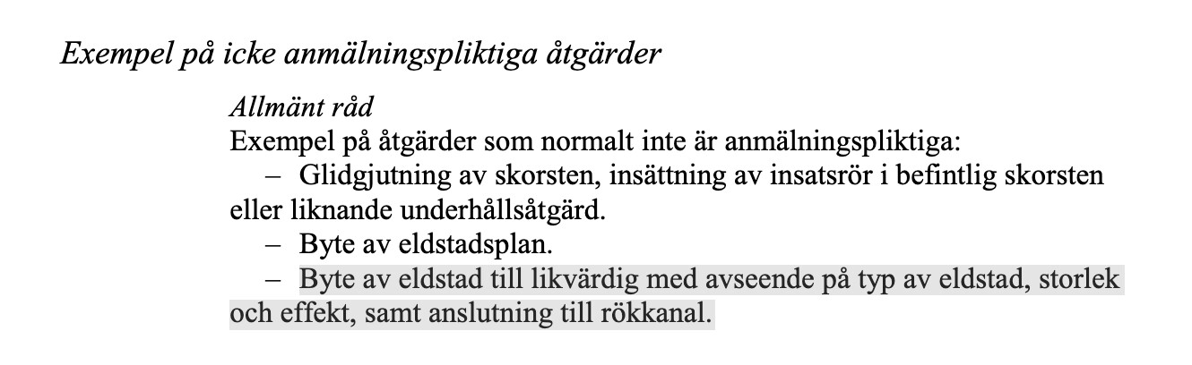

Jag var tvungen att kolla nu i de allmänna råden, BFS 2013:13 VÄS 2. Texten tycks vara identisk i uppföljaren BFS 2017:4 VÄS 3.
Byte av eldstad till likvärdig är inte anmälningspliktigt:
Svensk text om icke anmälningspliktiga åtgärder inom byggande, inklusive råd om skorstenar och eldstäder.
klaskarlsson och 4 till
