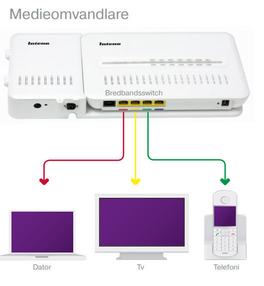

På bilden i inlägg 1 har du tre enheter inkopplade på fiberkonvertens LAN-anslutningar,
LAN1 (1 Gbit länk), LAN2 (100 Mbit länk) & LAN3 (1 Gbit länk).
Man bör normalt aldrig ha någon dator, etc direktansluten till fiberkonverten, anledningen är att alla på internet kommer åt den enheten.
Jag har tidigare haft portar öppna i routern för att komma åt NASen, har det inte längre. Det tar inte många timmar innan det blir en massa inloggningsförsök mm till NASen när portar var öppna i routern.

Från LAN1 i fiberkonvertern till WAN till routern och sedan ansluter du dator osv på routerns LANportar :)
AndersS
WAN står för Wide Area Network, "internet".
LAN står för Local Area Network, egna nätverket.
På tjänstefördelaren/fiberkonverten:
Medieomvandlare med portar för dator, TV och telefoni anslutningar.
LAN1 => WAN på din router.
LAN2 => IP-TV-box från tjänsteleverantören
LAN3 => IP-telefonibox.
LANx på routern till dina enheter som tex dator, smart-TV, etc.
Fast beroende på leverantör så kanske ingenting ska in på LAN2 eller 3. Där ska IP-TV och tele kopplas in bakom routern istället.

Tack Demmpa!
Utifrån hur du skrev tidigare: "Man bör normalt aldrig ha någon dator, etc direktansluten till fiberkonverten, anledningen är att alla på internet kommer åt den enheten."
Fråga1: Om man kopplar digitalboxen direkt till fiberkonverten, finns det risk att allt man ser på blir tillgängligt?
Om jag följer dina instruktioner blir det i mitt fall:
LAN 1 från fiberkonverten till WAN på routern.
LAN 2 från fiberkonverten till digitalbox
LAN 1 på router till smart tv
LAN 2 på router till dator
LAN 3 på router till ev andra enheter.
Fråga 2: Är det OK?
Fråga 3: Du skrev som sagt att man inte ska koppla datorn etc direkt till fiberkonverten eftersom jag då blir synlig för andra utan genom routern, hur skyddar routern mig? Har den brandvägg/kryptering?
Tack på förhand!
Daniel
Den har NAT. Som standard är alla portar öppna för någon att ansluta till (och det har varit många sårbarheter i Windows genom åren så du utsätter dig för stora risker). NAT är inte en brandvägg, men i praktiken gör den samma sak: gömmer dina portar från omvärlden. En mer avancerad brandvägg kan även analysera trafiken som är inkommande och filtrera bort skum trafik. NAT med port forwarding gör att du kan öppna upp en specifik port och binda den till någon enhet på ditt nätverk, men den kommer inte att kolla om trafiken är skadlig eller inte.
En vanlig router lägger inte till någon kryptering. Men flertalet har stöd för VPN i inställningarna om du vill få det att se ut som om du surfar från annat land eller dölja din trafik från din svenska operatör.
Tack för ditt inlägg. Daniel
Äldre digitaltvboxar ansluts med en separat anslutning via vlan. Mediaomvandlare brukar ha 4 portar där digitaltv tilldelas en port som ansluter till en digitaltvleverantör. Ingen annan trafik går på den porten och ingen på internet kan se trafiken eller porten.
