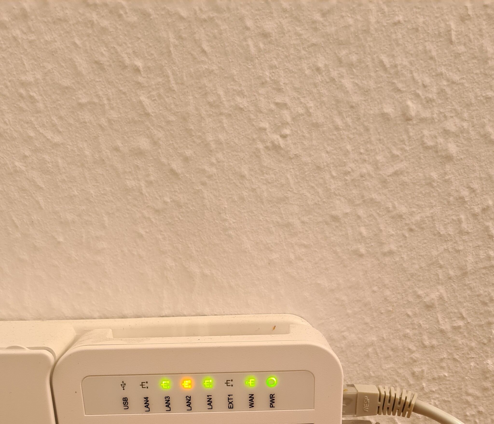

Jag har en Samsung smart tv av modell UE48H6475. I början för några år sedan kunde jag surfa på den och kolla youtubefilmer. Sedan har jag inte använt den på ett tag och nu laggar youtubefilmerna och jag kan inte längre surfa på nätet. Titta på TV går bra. Jag har samma operatör för tv och bredband. Uppdaterat enheten.
Det är ett fiberhus så LAN kabeln från fibern är kopplad till WAN porten på routern. Ringt Samsung support där de bad mig återstarta Smart Hub utan resultat. Jag tror själv att problemet ligger i hur LAN kablarna är anslutna från fibern till router.
Bifogar foto på lamporna på fiberenheten.
Vad tror ni är felet?

  • Fiberenhet med flera lysdioder som lyser, inklusive LAN och WAN-portindikatorer, ansluten med en Ethernet-kabel.
Vad är inkopplat på LAN-portarna på CPEn/tjänstefördelaren/fiberkonverten/VLAN-switchen?
Du bör ha en (egen) router mellan dina enheter som tex TVn och CPEn.
LAN1=Internet
LAN2=TV
Antar att du kopplat in tvn i LAN3 och det fungerar inte, du behöver en router som du kopplar in i LAN1 och därefter kopplar du in din dator och tv i din router

Hej Demmpa! Det finns en router.
Det som är kopplat direkt till fiberkonverten är LAN kabel till router och en LAN kabel till en fristående dator där internet fungerar.
Från router går LAN kabel till smart tv och digital box.
Hoppas det var svar på dina frågor.

LAN1=Internet
LAN2=TV
Tänkte du:
-Fiberkonverterare till WAN på router.
-LAN 1 = Smart tv
-LAN 2 = Digitalbox
Mvh
Daniel
Är nog inte riktigt med men två frågor:
*Du får två IP-adresser från leverantör vilket krävs med två anslutningar i mediaomvandlaren?
*Hur fungerar det om du ansluter allt till router och endast en anslutning till mediaomvandlare, förslagsvis LAN-port 1.
Övrigt ansluts till routerns LAN-portar.
