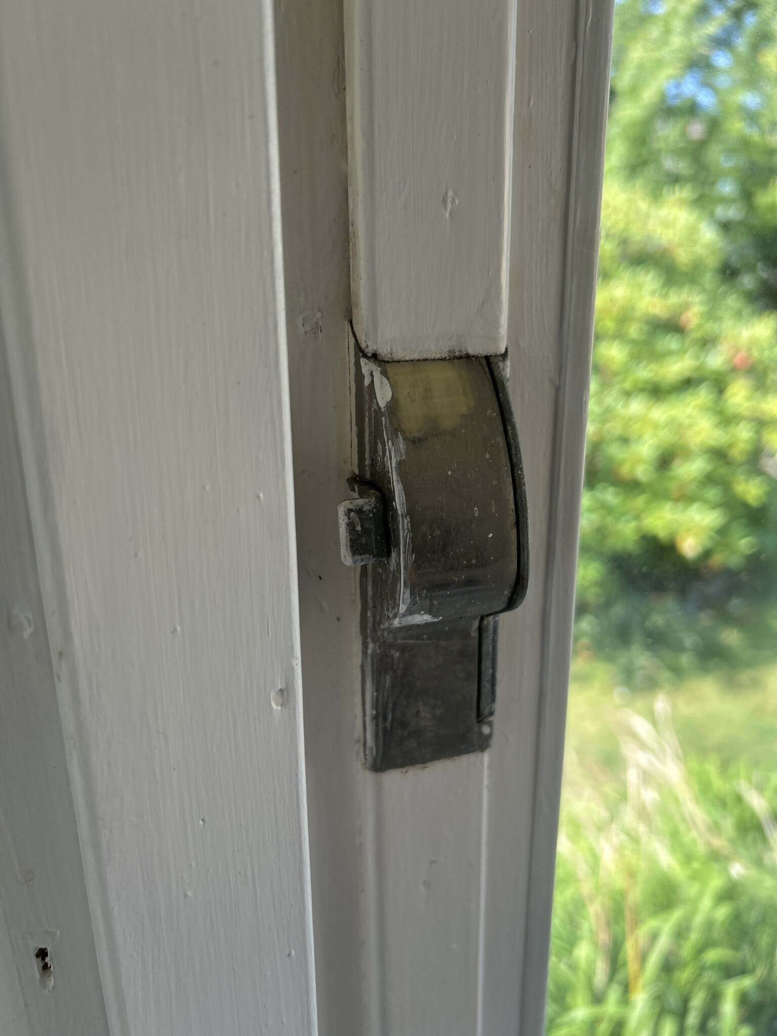

Hey, behöver lite hjälp. Det gå inte att öppna fönstret mer en 10cm eller så. Ville öppna till tvättläge, tror att man måste göra so för att dela på skivorna…eller?
Har bara bott i huset 6 år, kav vara dags att putsa i fönstret 🫢

  • Fönsterlås som hindrar att fönstret öppnas helt.
Du har en spärr på vänster sida av gångjärnet, det ska du trycka på något sätt, in eller åt sidan.
Kan gå trögt.
Sedan kan du snurra hela fönstret 180grader.

Dra den lilla klacken till V mot dej samtidigt som du öppnar fönstret
