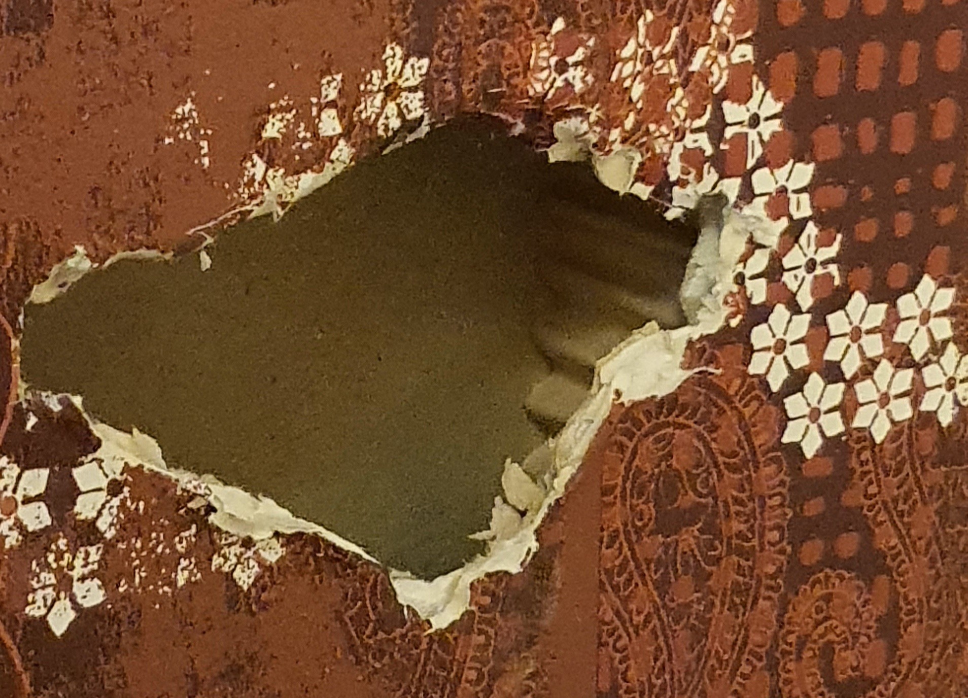

Är det en innervägg? Jag skulle skära till en bit obf eller annat skivmaterial, lirka in den så den hamnar bakom befintlig gipsskiva och antingen limma med smältlim eller dra fast med gipsskruv. Sedan spackla upp med gips eller nått annat som går att bygga upp 12mm. Ytterst ett lager vanligt väggspackel när hela ytan ska spacklas.
Fogskum är inge vidare att jobba med, sväller okontrollerat och svårt att få bort från ytor som man inte vill ha det på.

Tycker detta tillvägagångssätt ser smidigt ut;

Jag vet inte, men jag tänker att skarvremsor fästs ju enbart i spackel, de verkar ju sitta bra för att fylla sin funktion.A anis16 skrev:
Just gipsskivan är väl att se som ett sandwichkonstruktion där pappen är stark i skivans plan, så det blir ju ingen skillnad här, annat än det nu hänger på infästningen med spackel och att det blir en lokal försvagning vinkelrätt mot skivan.
Men det är bara mina tankar

Så här gör man: Skär till hålet så det blir fyrkantigt, skruva fast plywoodbitar eller liknande - de fästs i gipsen. Skär till en gipsbit som skruvas i plywooden.M Naveen Menon skrev:
