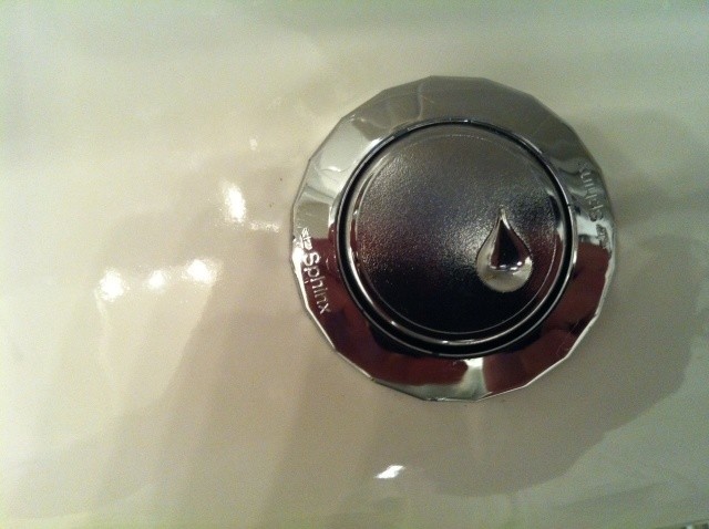

min toalett fylls på mkt. långsamt. Det är en 'Sphinx' från ca 1992. JAg vill ju såklart öppna locket till vattentanken men jag förstår verkligen inte hur jag ska göra.
Jag har försökt vrida på 'hatten' där man spolar men det tar emot, jag lyckas vrida den ca 45 grader men när jag släpper den åker den tillbaka till ursprungspositionen.
Någon som har en idé hur jag kan lösa detta?

Jisses denna stol har jag inte sett förr. Det fanns en stol som hette sphinx nån gång nittonhundrafrösihjäl men men..
Har du provat att skruva på ytterringen samtidigt som du försöker hålla fast spolknappen?

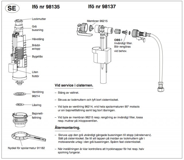

Taxen skrev:
Kan det vara nåt liknande som det här?
Nere till höger finns två pdf att kika på.
[länk]
Sedär ja ifö har visst fortfarande en som heter Sphinx, tror dock att stolen i fråga är en importstol av ett fabrikat som heter just sphinx. Har en svag känsla av att de är holländska eller möjligtvis tyska
hittade nåt på www.sphinx.nl
Verkar dock vara dåligt med bruksanvisningar.
tack för alla svaren, hittade ngt. i pdfn från ifö om en nyckel för spolarmatur, kanske man bara ska ta i med en griptång?
