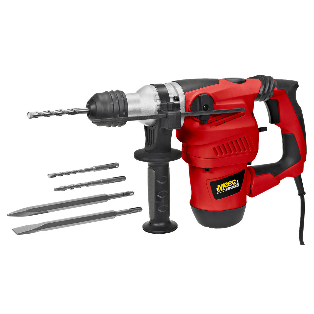

Skall borra några skruvar i grabbens lägenhetsvägg.
Det är stenhård betong och jag kommer inte in långt.
Kör med en dyr batteridriven slagborrmaskin DeWalt.
Använder billiga slagborr från Jula.
Är det skillnad på olika slagborr?

Som tidigare redan sagts. En slagborr, om än dyr och "fin", är inte mycket att ha om man ska borra i riktigt hård betong. Även en billig borrhammare av något "fulmärke" är sannolikt helt överlägsen.

För ett antal år sedan borrade jag in en 10mm plugg i sten. Använde min gamla billiga slagborrmaskin. Borrningen tog en dryg timme.
Sedan skulle jag göra ett hål till. Köpte då en borrhammare av billig typ. Det hålet tog mindre än en minut.
Jula har kampanj på sin billigaste borrhammare en dag till. Den borde duga utmärkt.

För trådens ändamål så kan jag hålla med om att även en billig borrhammare kommer att borra genom betongen som om den var gjord av smör. Min borrhammare är en enklare sort som bör ha kostat under 500:- (det var en present så jag vet inte det exakta priset) men det äter sig igenom allt.

En kommentar om Jula's 300kr maskin..
Har haft 2st. För enklare borrande och bilande funkar den. Lite tung kanske + avsaknad av smygstart.
Men den tål INTE kontinuerlig användning.. Jag körde sönder nr 2 i helgen efter bilat lite för länge........
Använder man bara lite då och då så funkar det.

Jag läste det någonstans här på byggahus, och det ligger en hel del i det. Ofta kostar det ju mindre att köpa en meec än att hyra en hilti en dag. Själv har jag en röd meec borrhammare som jag köpte billigt och den har varit väldigt användbar.
Med tanke på hur mycket den faktiskt har kommit till användning undrar jag om jag inte skulle ha satsat tiodubbla summan på en motsvarande bosch.
