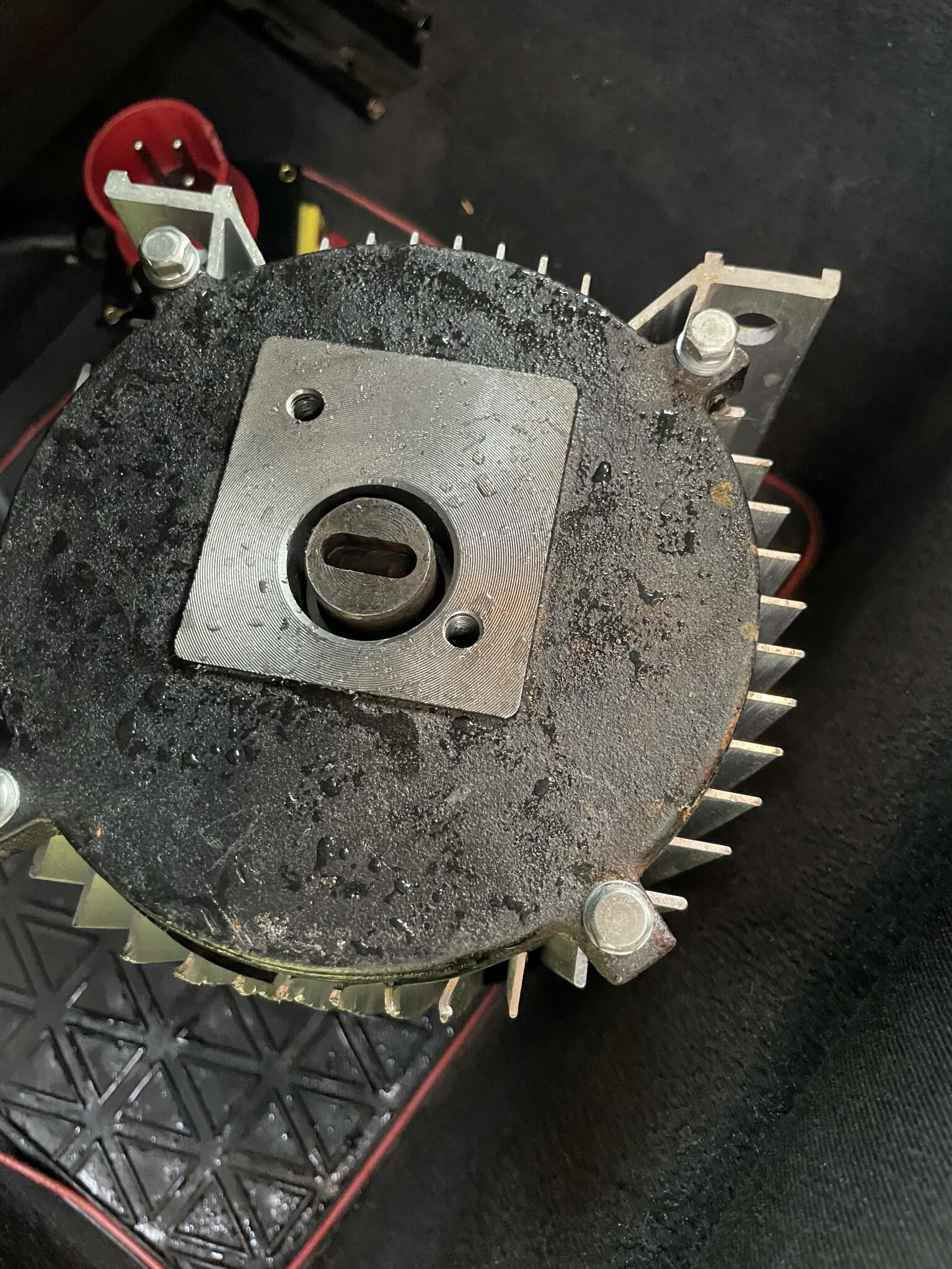

Kan det vara så jä#^€#t att jag förstört min nya vedklyv?

Helt orimligt att en ny klyv ska bryta ihop på detta vis. Återförsäljaren ska åtgärda felet skyndsamt, inget att vänta på. Man kan tex skicka en ny motor som monteras av en lokal servicepartner, ska kunna fixas på någon vecka max.
Som någon slags referens så har vi kört vår nya Kellfri HK777 litet nu, testat även med grova 45 cm dia och tjurigt vridna björkkubbar som legat till sig en tre månader (nästan omöjliga att klyva med yxa, kilar, slägga) - absolut noll problem för denna klyv specad till ynka 7 ton. Så att det skulle handla om överbelastning i TS fall ställer jag mig tveksam till.
Återförsäljaren ska bara fixa detta, och snabbt.

Jag har läst lite på deras hemsida och där står bland annat att jag behöver ställa ett krav som företaget nekar för att jag ska kunna göra en anmälan.B Beemaster skrev:
Och jag börjar fundera på om det inte snart är ett rimligt krav att jag får pengarna tillbaka?

Nu fyra veckor senare har jag fått som svar att dom kommer att skicka en ny motor till mig och att de inväntar svar från leverantören om när denna motor kommer att levereras.

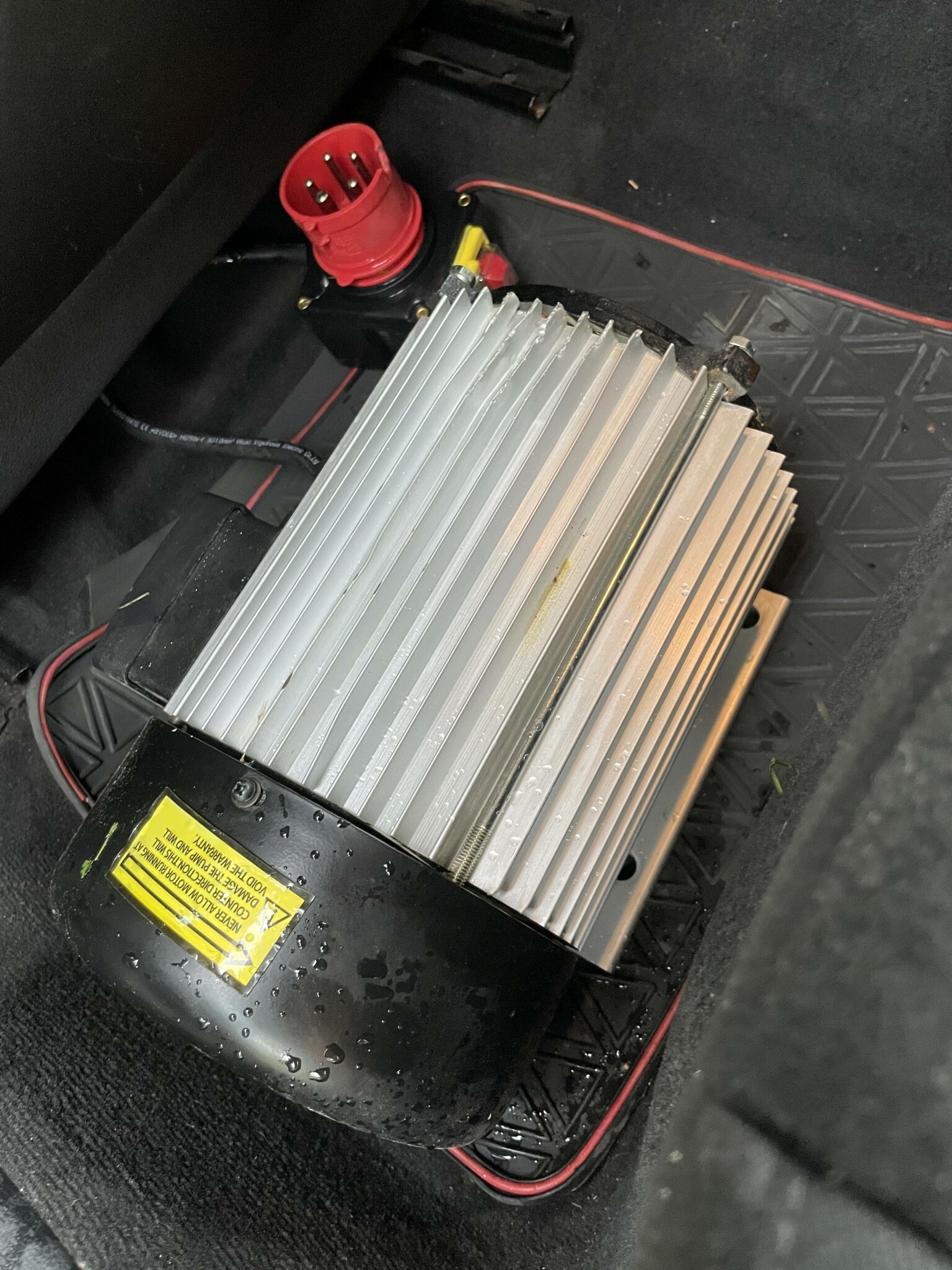

Nu är motorn avskruvad och snart lämnad för analys. Det bästa vore ju om det går att köpa en ny motor och bara skruva fast.

Ni som kan lite om elmotorer och hydrauliska pumpar.
Tror ni att det är lätt att hitta en motor som går att ansluta till den pumpen?
Jag får förmodligen besked från mina kontakter i veckan men vad tror expertpanelen?

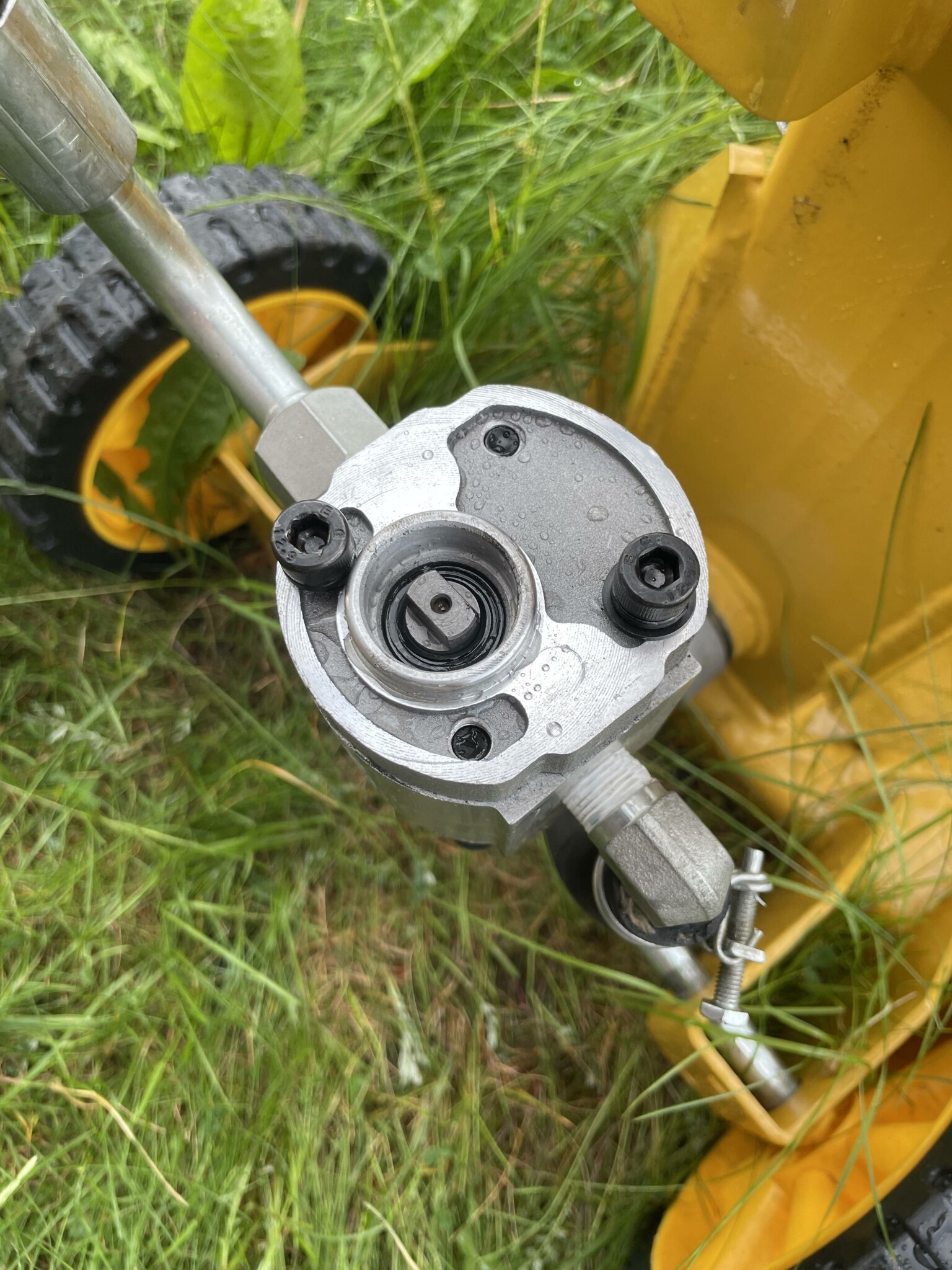

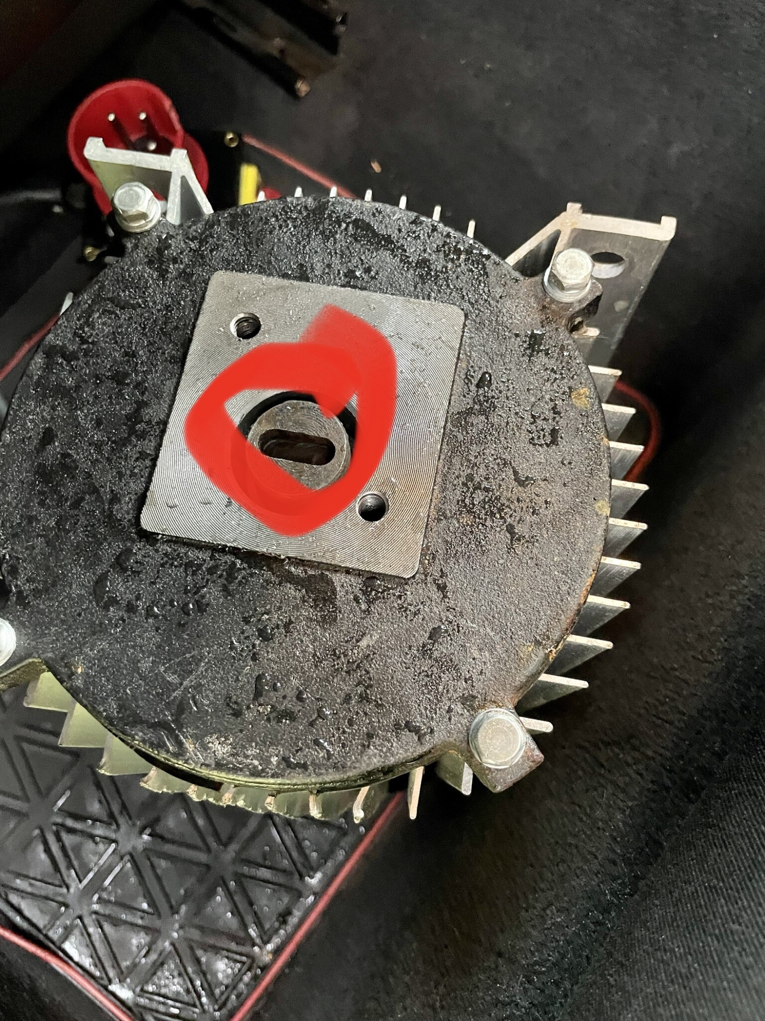

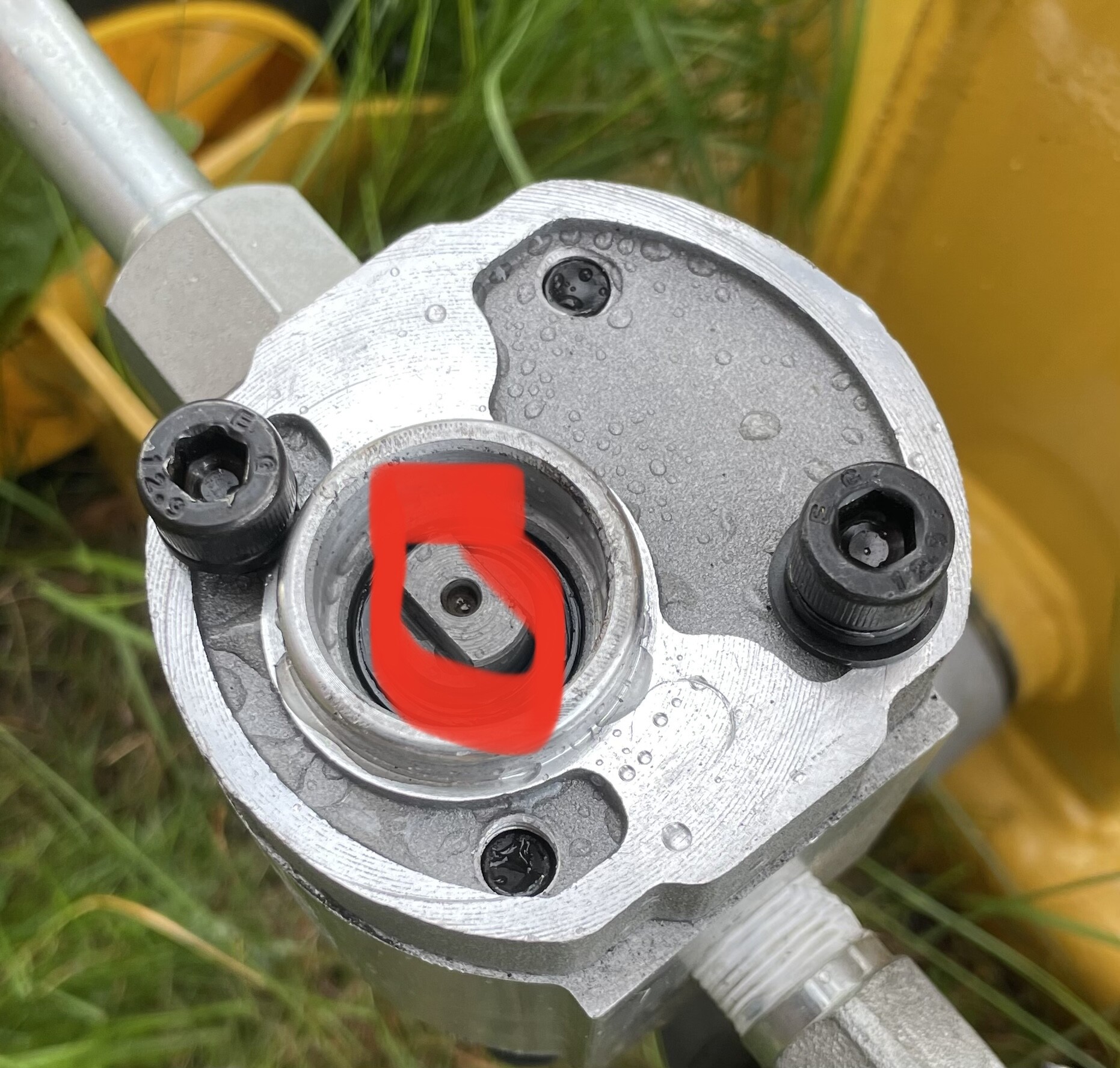

Husägare
· Älvsborg
· 2 270 inlägg
Hjälper detta man för de två rödmarkerade sakerna mot varandra som en snopp och en snippa.J JFrisk skrev:
Sen skruvar man ihop dem

Mer uppdateringar det är nog mycket svårt att hitta en ny motor som passar till den vedklyven. Detta innebär att motorn förmodligen lindas om.

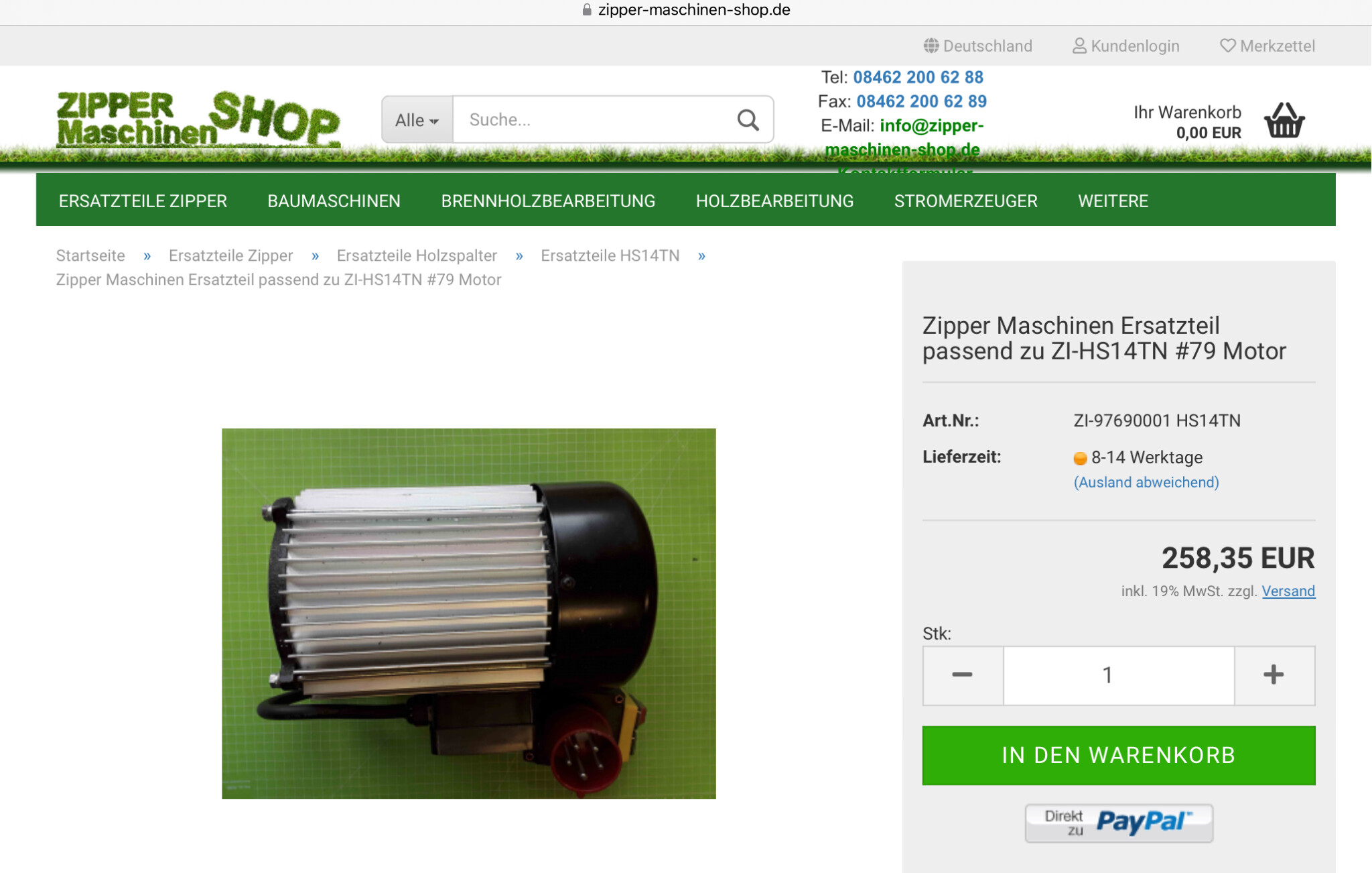

Men du skrev ju några inlägg upp att de skulle skicka en ny motor. Gäller inte detta längre?
Denna motor kanske, från Tyskland?
https://www.zipper-maschinen-shop.d...ersatzteil-passend-zu-zi-hs14tn-79-motor.html

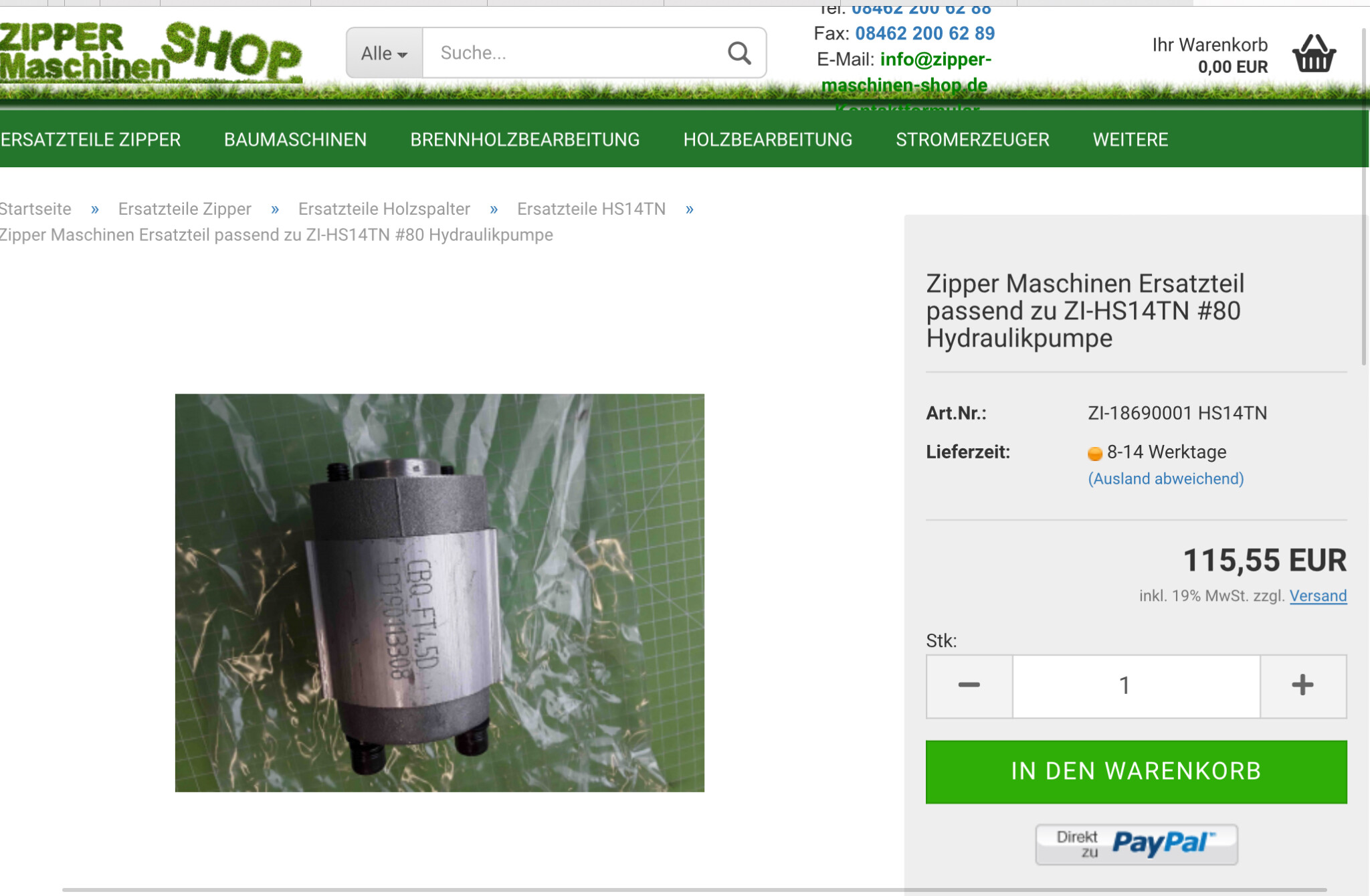

Det sitter en sån här pump,på den
https://www.zipper-maschinen-shop.d...l-passend-zu-zi-hs14tn-80-hydraulikpumpe.html
