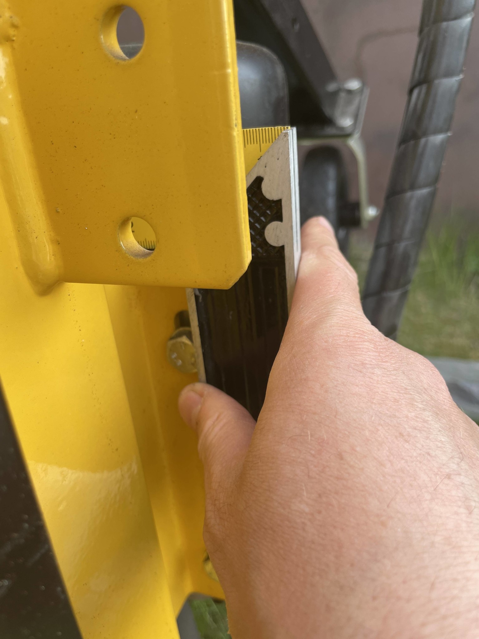

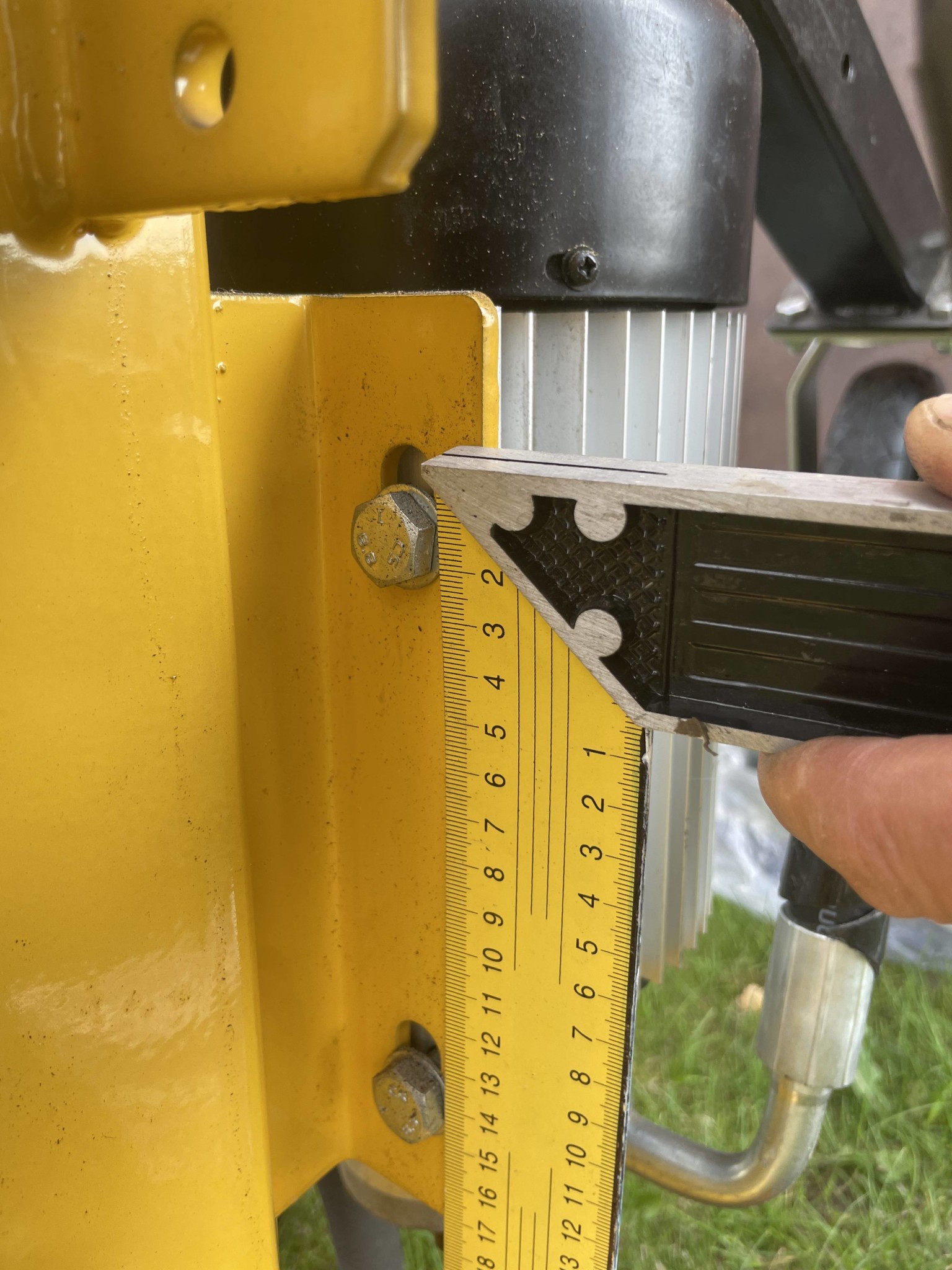

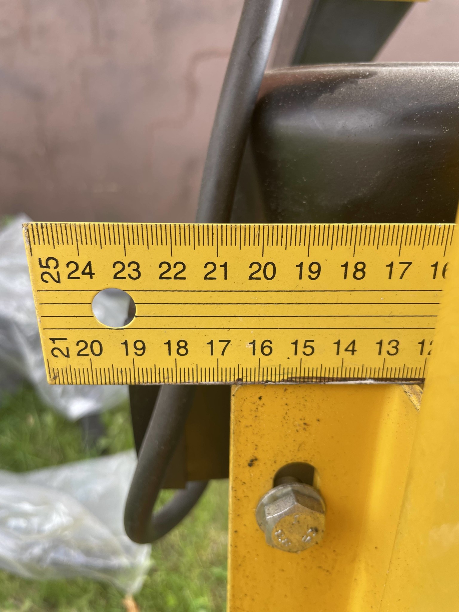

Vilken som helst som är lika bred eller bredare i fästet?
Edit: som får plats utan att klämmas.

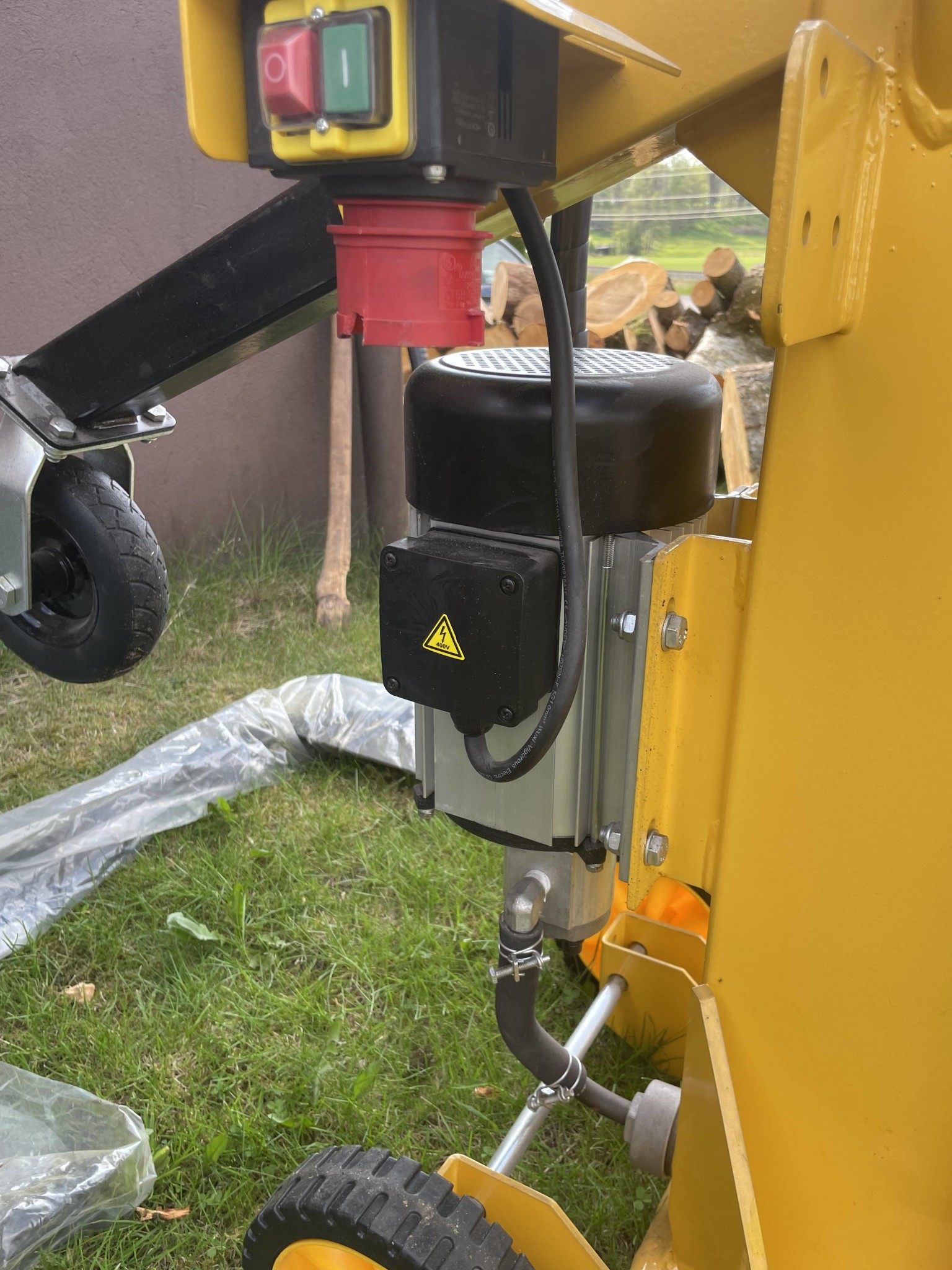

Vilken motor skulle i så fall passa att sätta på?
På märkskylten står byggstorleken m.m. vilket kan vara bra att veta när man ska leta efter en ny motor.

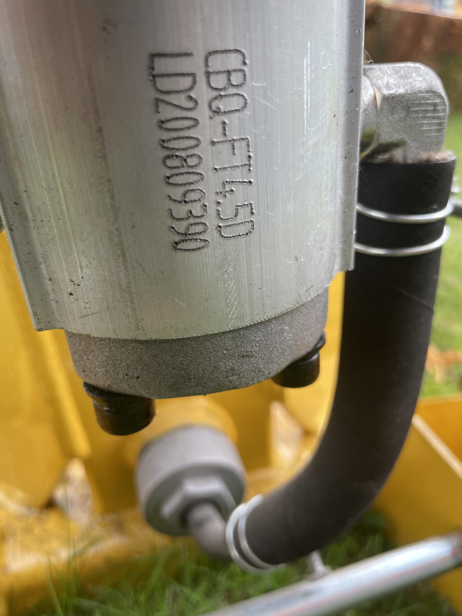

Kan det vara denna du menar?
Del av maskin eller utrustning, metallcylinder, slang, fästelement, gräset och gul bakgrund synlig.
Nej, det där är hydraulpumpen.

Om jag ska byta motorn (eller om det blir så att vi lindar om den) så känns det som om allt är betydligt enklare om det går att skruva loss pumpen från motorn så att jag inte behöver tappa ut all hydrauloljan ur maskinen.
Du bör nog lossa pumpen från motorn redan nu och kolla hur axeln är kopplad mot den. På dina bilder ser det inte ut att passa med en standardmotors axeltapp.
