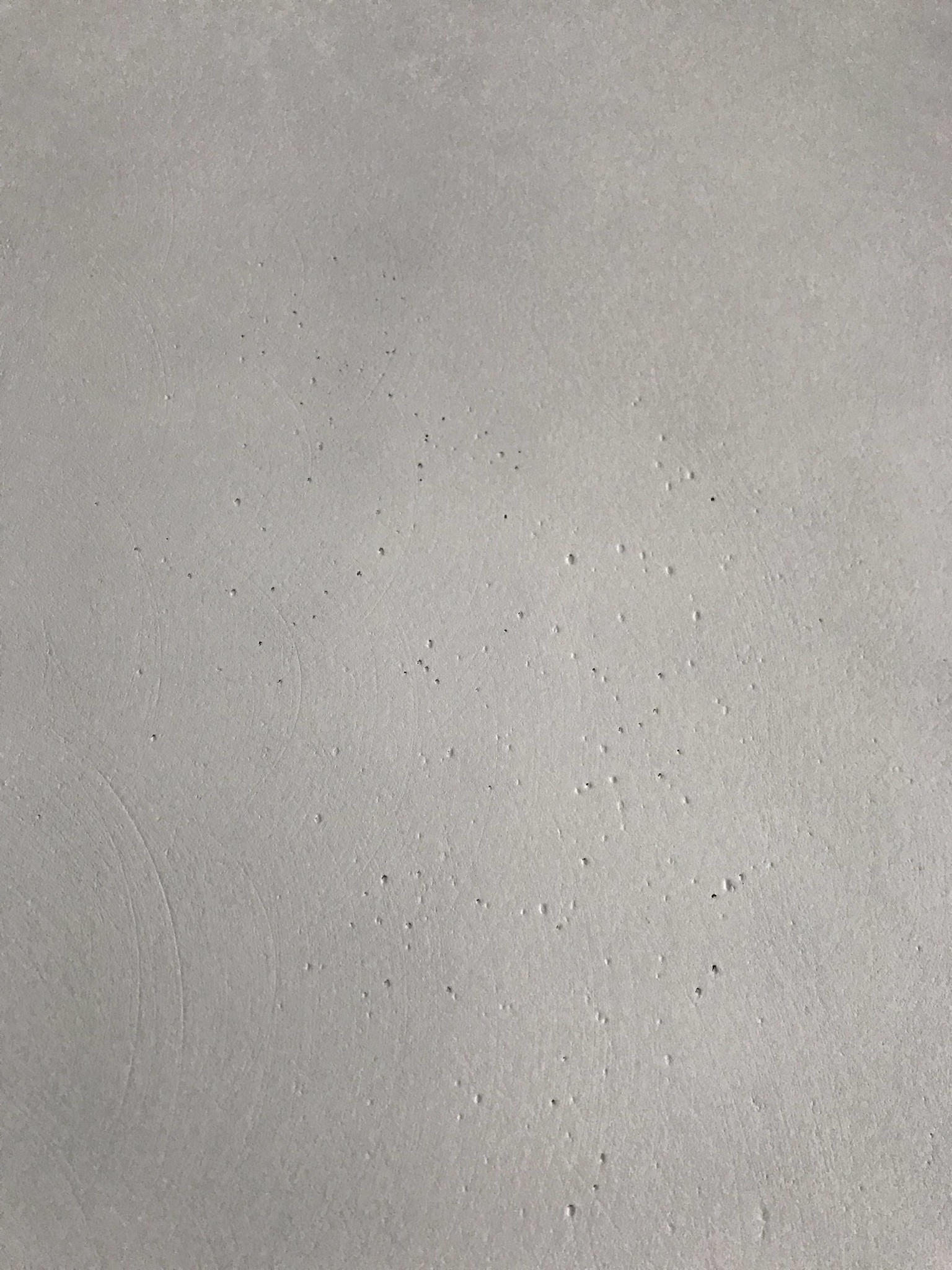

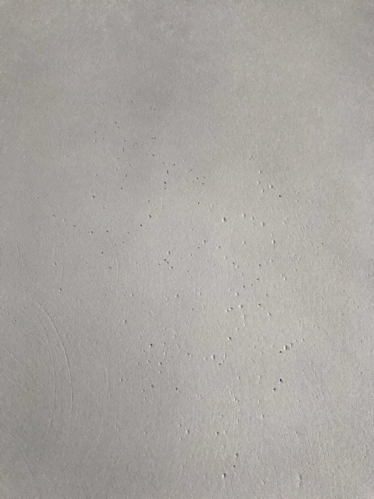

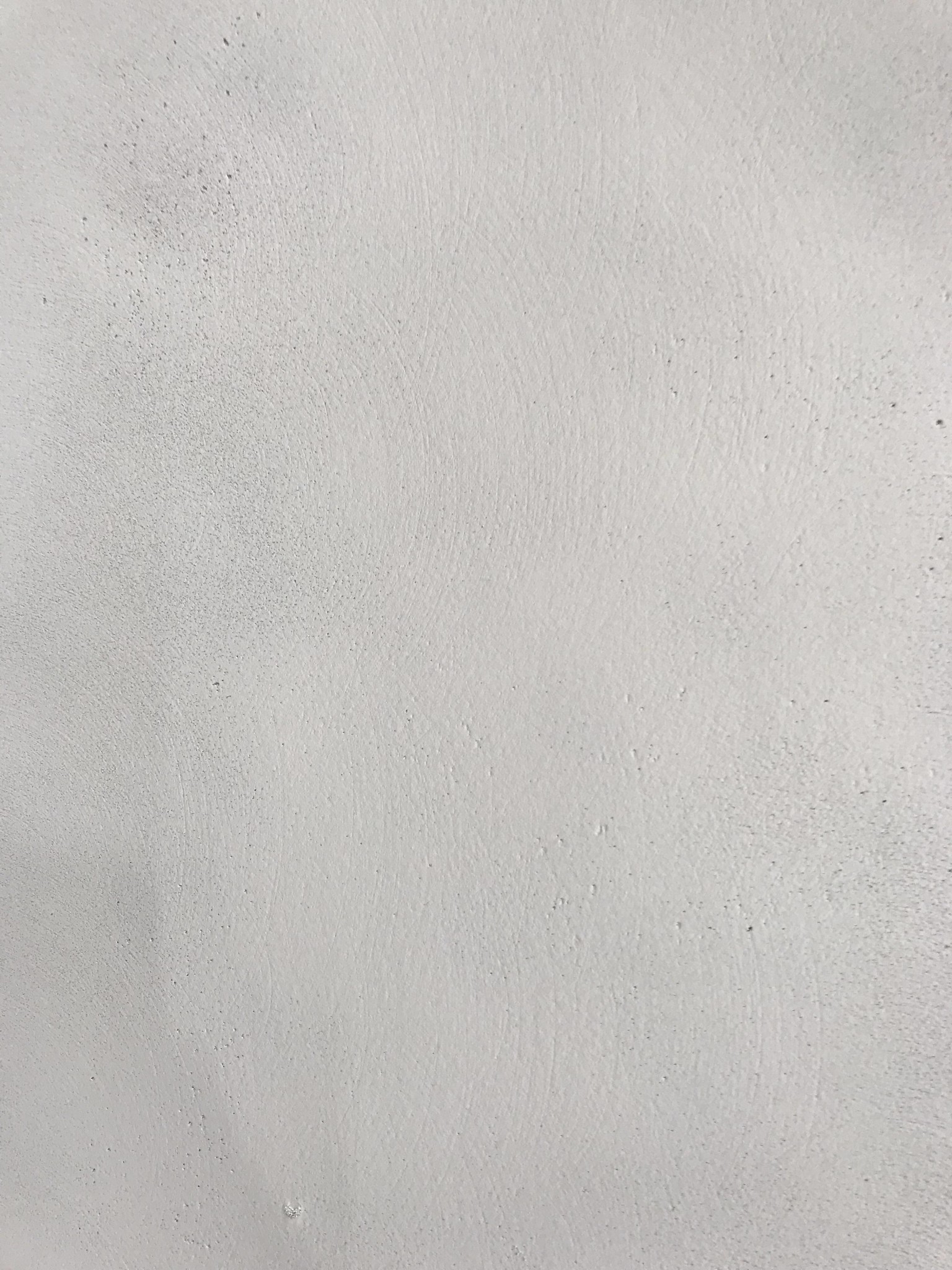

Hej, har anlitat en målare för bredspackling och målning av tidigare tapetserad vägg.
Efter att ha fått väggen tapeten primad och därefter bredspacklad och slipad och därefter grundad en gång ser det ut såhär.
Slipmärken och porer.
Kommer detta försvinna, eller måste jag kräva att allt spacklas om?
Kan det vara så att man grundar för att sen spackla ytterligare en gång? Eller försvinner detta efter att väggen rollas? Hur brukar proffsen gå tillväga?
  • Nymålad vägg med slipmärken och små porer efter bredspackling och slipning.
  • Närbild på en nymålad vägg med synliga slipmärken och porer efter bredspackling.
Det där syns efter målning, förmodligen har de grundat en gång för att lättare se defekter och sedan bättra där det behövs innan slutmålning
P
Ja, det behövs mer underarbete för att det där ska bli bra och inte synas.
Skall målaren komma tillbaka? Ibland lägger jag på ett lager grundfärg för då syns eventuella skavanker lättare (även om jag nog tycker att en målare borde sett de porerna utan grundfärg). Sen spacklar jag en gång till där det behövs.
3:a på bollen...
Nervös man blir...Men är det läge att påpeka att dessa porer å slipmärken inte accepters redan nu?
Å slipspåren... vad ska man begära för täthet på slippappret?
Är inte målaren klar än så tycker jag att du ska vänta och se det färdiga resultatet först.

Jag skulle avvakta tills nästa gång han varit där och därefter ta ett beslut
Anonymiserad 168520
Det finns flera anledningar till att stryka ett lager färg innan spackling. Förutom att det är lättare att se vad som behöver göras så fungerar färgen som en primer. Istället för tre spacklingar kan det räcka med två. Tidsmässigt kan det vara vinst.
