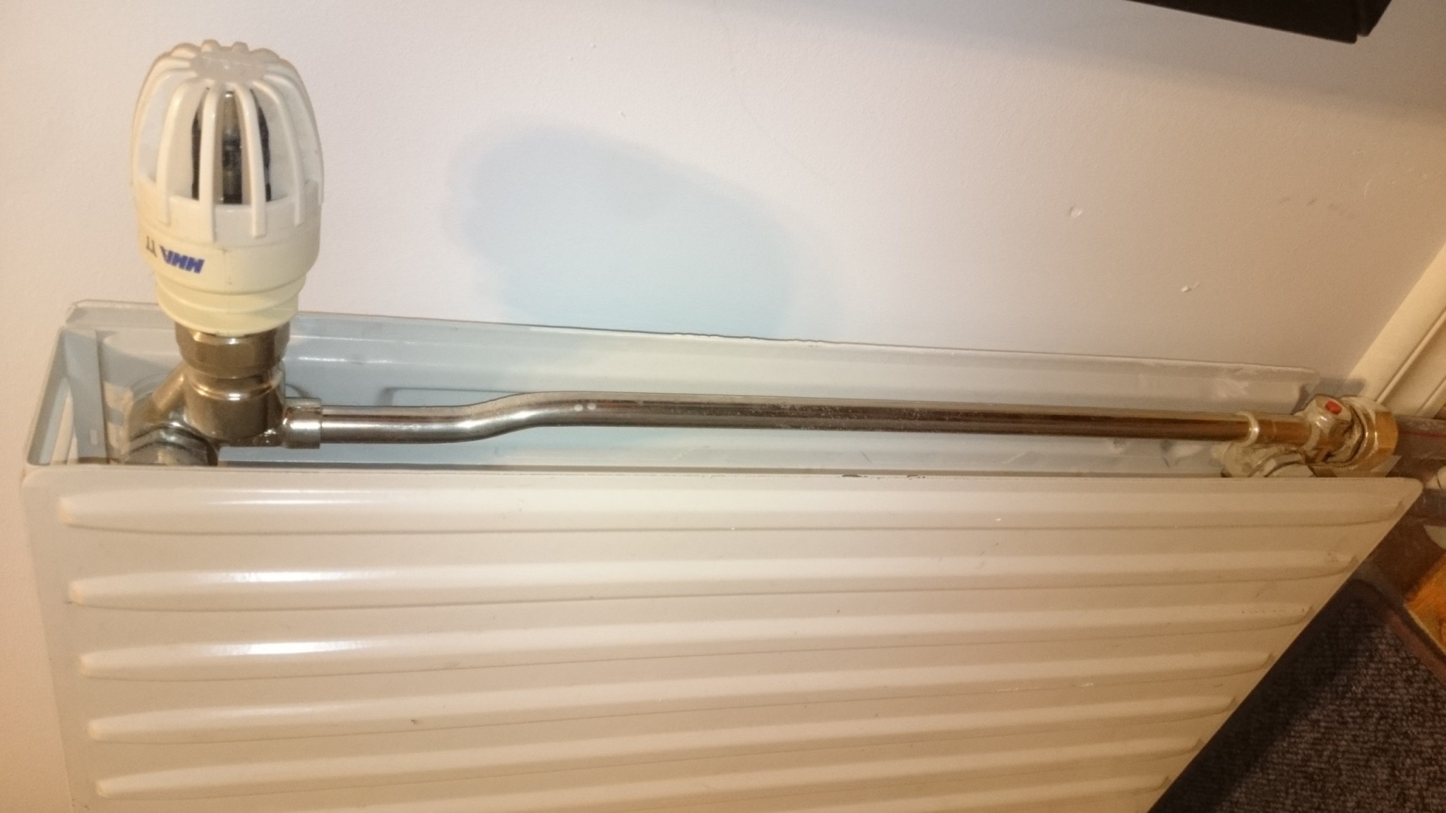

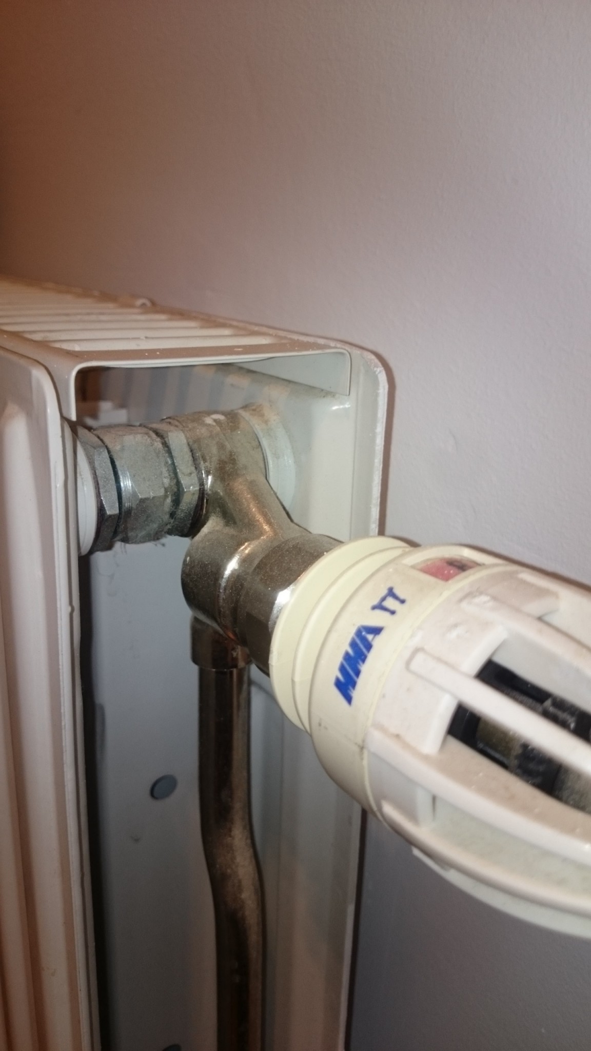

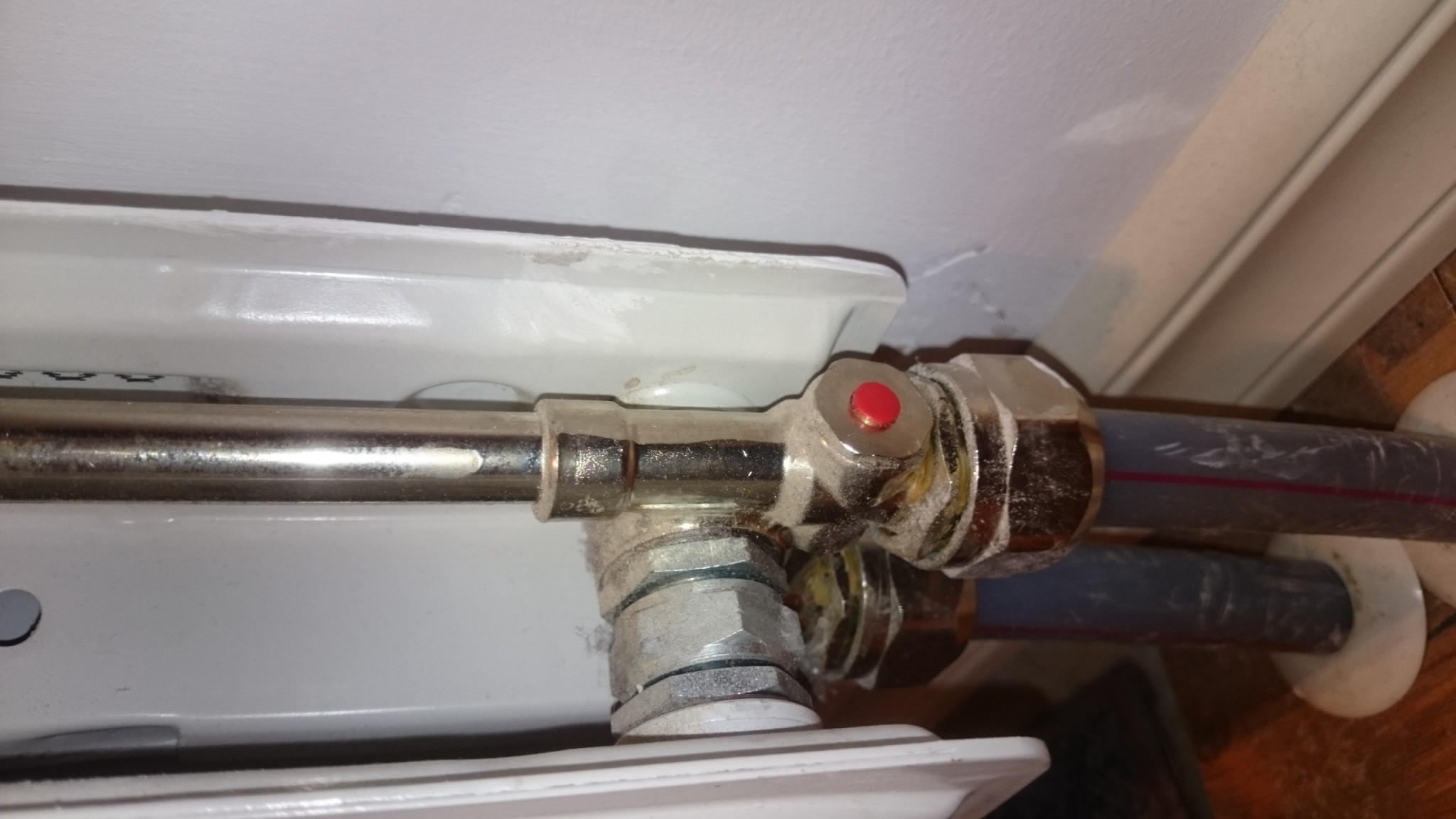

Jag har fått för mig att vissa radiatorer går att ta bort utan att tömma hela systemet på vatten. Så här ser mina radiatorkoppel ut. Bakom den röda pluppen verkar det vara en insexskruv. Går dessa att lossa och hur gör man i så fall?

Alla radiatorer går att lossa utan att tömma systemet..bara en skillnad hur mycke vatten som kommer efter du lossat ;) ne men skämt å sido prova skruva in den och kolla om trycket avtar när du vrider på luftskruven gör den det då är det rock n roll bara skruva ner det.
Insexskruven är inställningen för bypassflödet i kopplet (ettrörssystem) och skall inte ändras. Det finns ingen avstängning utan du måste tappa ner. Ska du ta ner någon enstaka radiator, och ha igång systemet, måste du bygla rören.
Tack för svar.
Jag behöver inte ha systemet igång under tiden radiatorn är borsta men jag antar att svaret är samma: ta bort en radiator så rinner allt vatten ur...?
