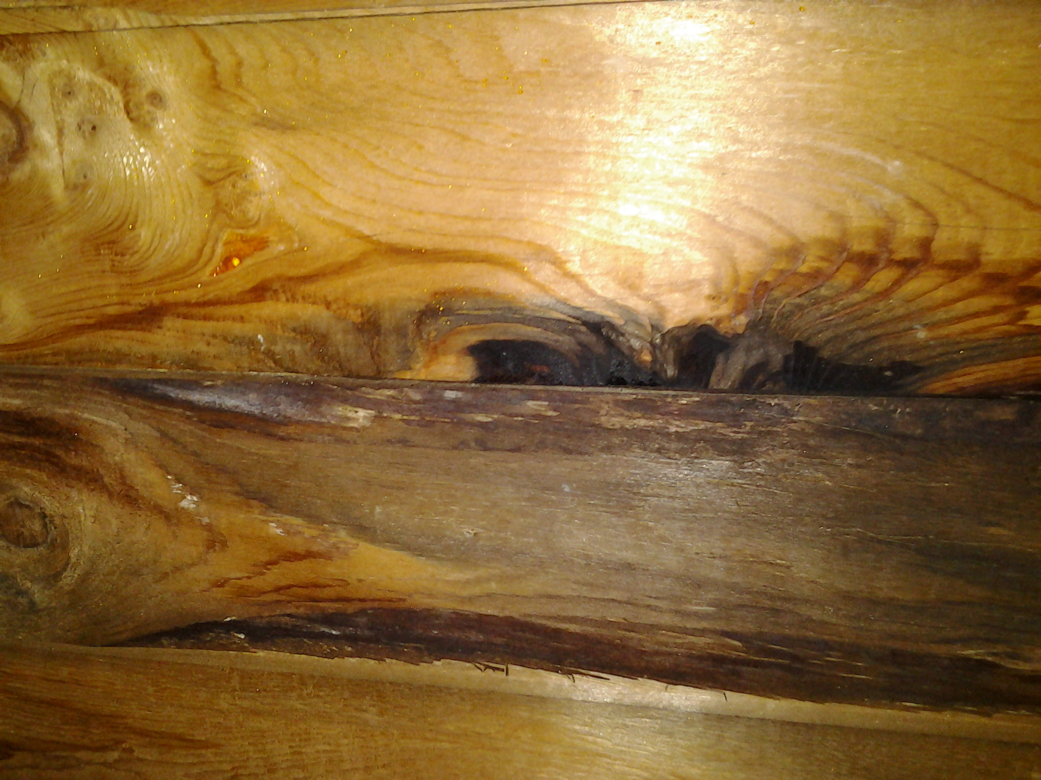

De två brädorna hade hög fuktighet 47-50% med min fuktmätare och verkade helt genomblöta när man kände med händerna. De övriga friska hade 11-12%. Det får inte överstiga 17% har jag hört. När det blir sådär svart är det mögel redan då eller kan dom torka ut om man åtgärdar taket och kör avfuktare?
  • Två träbrädor, den övre är ljus och frisk medan den undre mörk och möjligen fuktskadad eller möglig.
L
Lappat taket ?
Svart efter vattenläcka torka ut med en fläkt behöver inte vara värme bara blås
