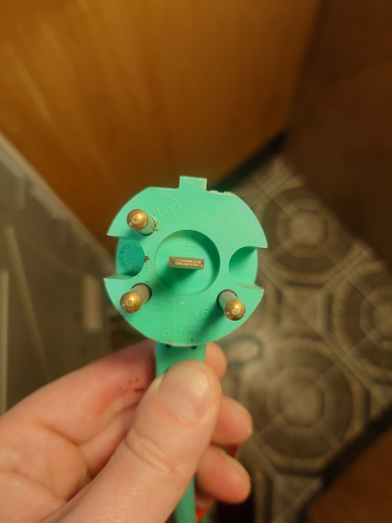

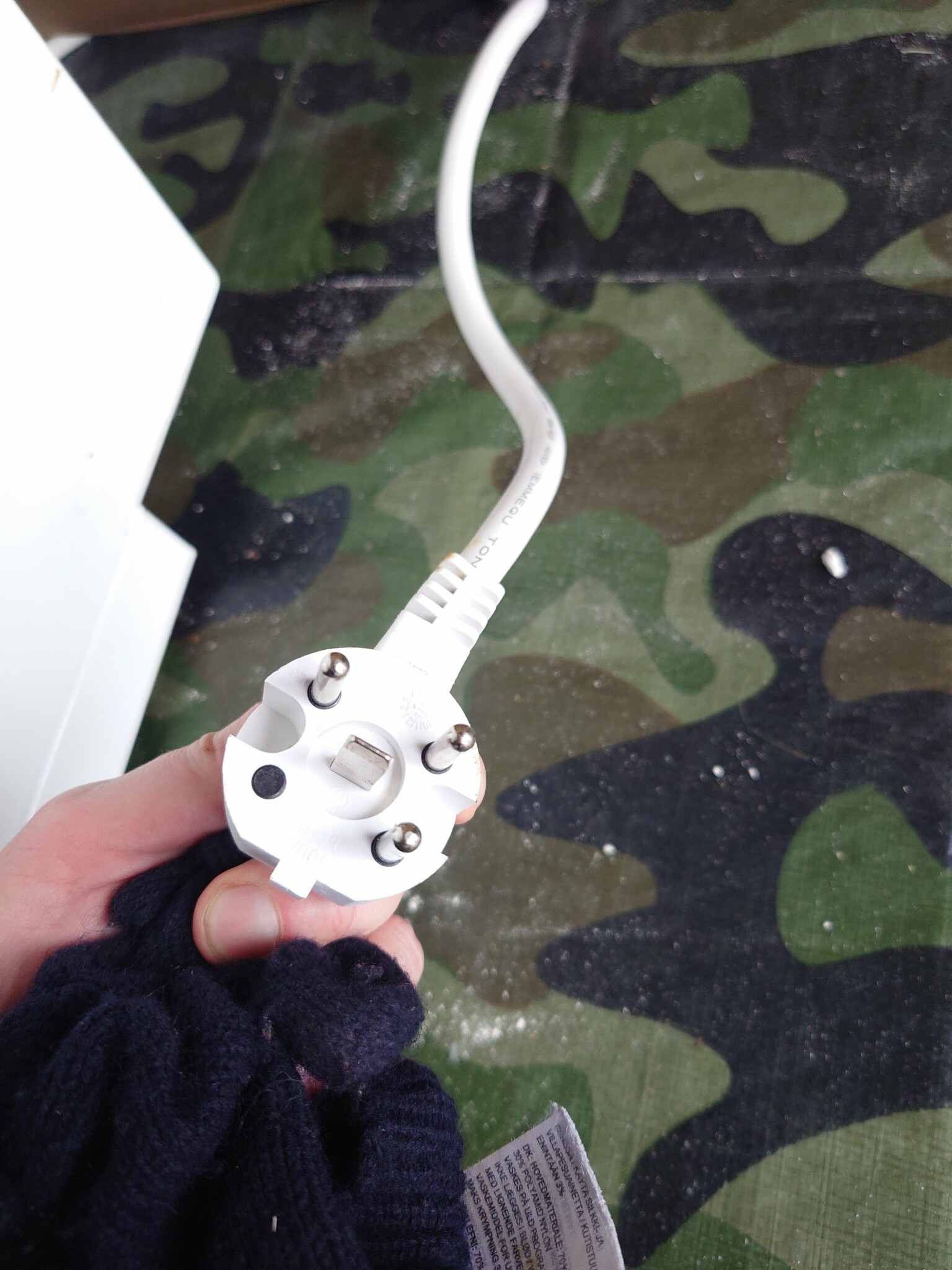

Det är en villa byggd 1921. Här är kontakterna.

Ja likadana stickproppar. Då ska det vara tre 16 A säkringar till spisen i elcentralen. Går bra att byta till den nya spisen.

Bara byta ut dom och få mat till kvällen, s.k plugg and play.
Nybyggaren12345
Eller som vi skämtsamt sager Plug and Pray….
Jag hade 3 x 10A på min 400V Elektrohelios.
