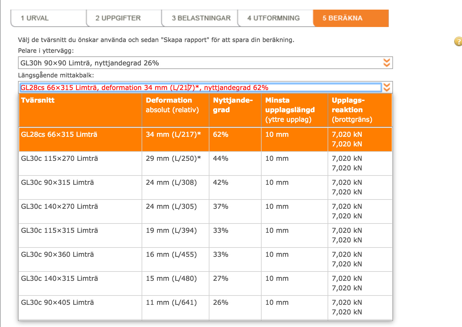

Bygger ett växthus (orangeri) i trä 3,5m x 7,4m med nockbalk. Det kommer likna det på bilden –*se min ritning. Vill gärna ha samma look som fotografiet beskriver och då hade jag kört på det limträ som verkar stämma: 66x315. Första gången jag körde Moelven och Byggbeskrivningar dimensioneringsprogram kom 66x315 upp, och då blev jag glad –*estetiskt så verkar ju det stämma och se bäst ut.
MEN, jag kollade dåligt på nedböjningstabellerna. Nu undrar jag vad man menar man med 29mm (L/255) nedböjning? Om det menas 3cm nedböjning så låter ju det lite mycket –*jag har ju ingen skjutdörr och glasen fästes på denna sträckan med kortsidan cc 50 så det går ju lätt att plocka upp några graders vinkel – men seriöst är det galet mycket att plocka upp?

Skärmdump av ett kalkylprogram för byggmaterial med tabeller över trädimensioner, deformationer och lastbärande värden.

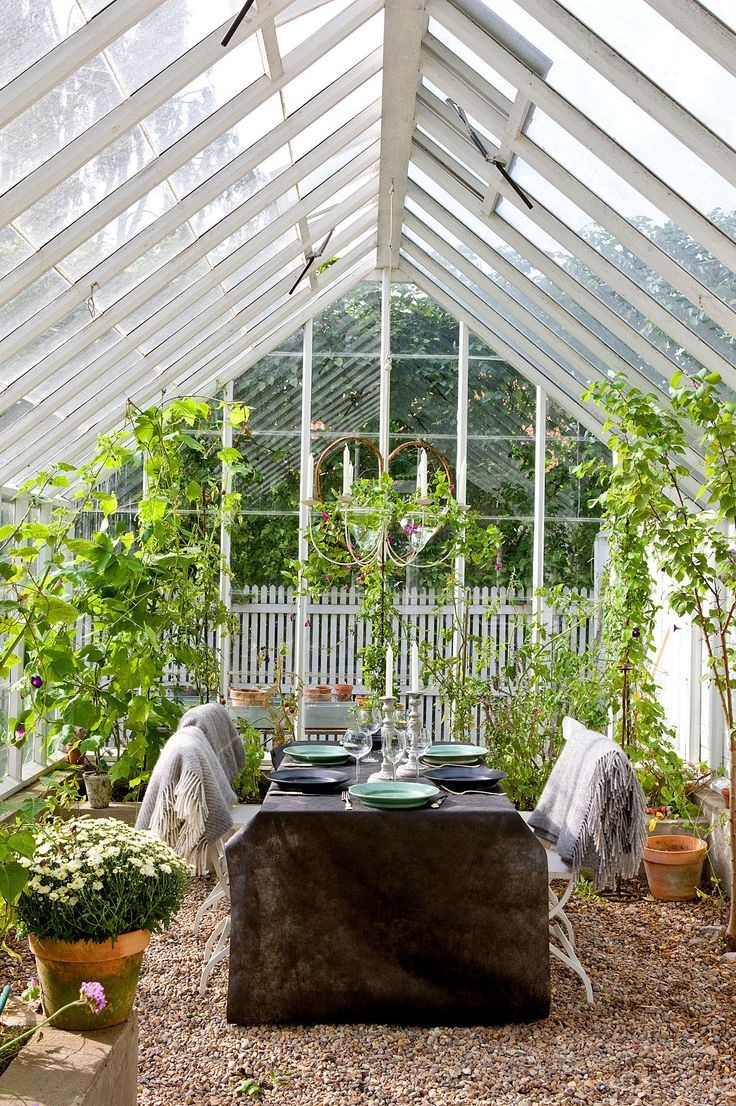

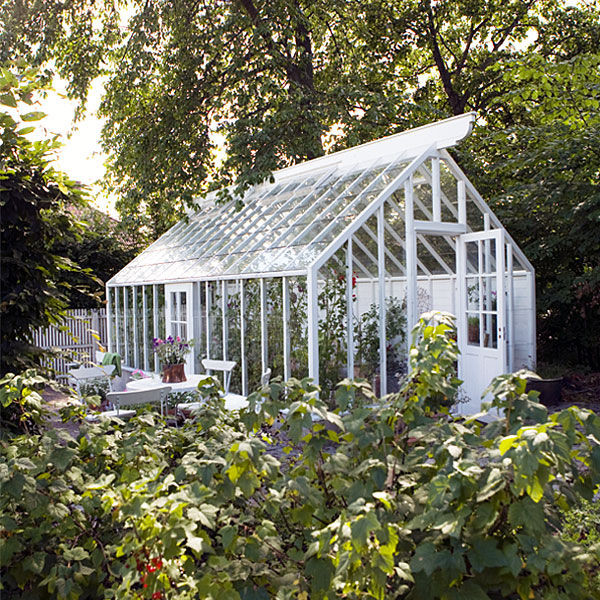

Här ser man limträbalken i ett liknande stort växthus. Ser iof ut att vara större än 66mm här?
Stort, ljust växthus med vitmålade limträbalkar omgärdat av grönska och en bänk framför.
Inviting greenhouse interior with a large wooden beam, lush plants, a dining table set for two, and a white picket fence in the background.
Eftersom 140mm i bredd är uteslutet estetiskt så känns det som det står mellan 66x315 som har 29mm nedböjning eller nått som skapar tydligt mindre nedböjning och då blir 90x405 närmast till hands.
Har nu bestämt att 29mm nedböjning inte är ok. Kvarstår att få en offert på överböjd balk. Annars blir det 90x405
