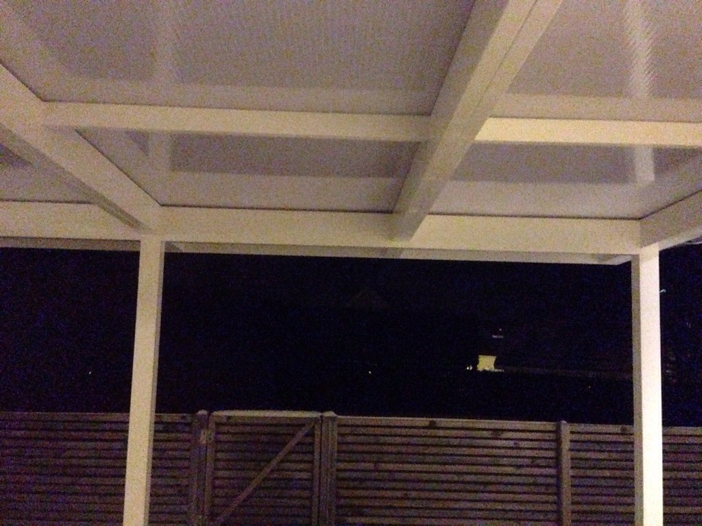

En fråga till någon som har 62 Eco partier.
Jag har 2385 mm mellanrum mellan stolparna, om jag kör på partierna som är 2400mm, 2 st delar, alltså 15 mm för stora, hur blir det då med skarven mellan rutorna?
Kommer det blåsa eller regna in eller tätar det lika bra?
Menar du att du skall kapa botten och toppskena till 2385mm för att sen hänga på dörrarna? Det kommer ju att bli ett litet glapp mellan dörrarna (5mm) om du har ett tredelat parti. De kommer ju inte att sluta helt tätt mot varandra och det drar kanske lite mer än det skall, men å andra sidan de är ju inte bomtäta ändå.

Precis så hade jag tänkt, i mitt fall skulle det kosta ca 7200:- extra för att få tre partier 15mm mindre, det känns tveksamt om det är välinvesteradeverktygsgurun skrev:Menar du att du skall kapa botten och toppskena till 2385mm för att sen hänga på dörrarna? Det kommer ju att bli ett litet glapp mellan dörrarna (5mm) om du har ett tredelat parti. De kommer ju inte att sluta helt tätt mot varandra och det drar kanske lite mer än det skall, men å andra sidan de är ju inte bomtäta ändå.
Kanske det är värt att betala extra för specialmått?
pengar.
Skall kolla på mina vad 5 millimeter gör på tätningen.
Tack!
Men det jag funderar på är hur någon skulle kunna få till bredden 2400 mm för ett parti
Mina 32mm kanalplast från skånska bygg, monteras med cc1240, willabs med cc 1235
Mina stolpar är 95x90mm, alltså blir matematiken
1240x2=2480 - (95/2)x2 = 2385mm, stolparna kan alltså max vara 80mm breda om jag räknar rätt
ganska klent kan jag tycka, då får man använda 70x70mm är det en vanlig dimension?
Tycker mig mest ha sett 115x115mm stolpar
Taket har inget att göra med bredden på partierna.
