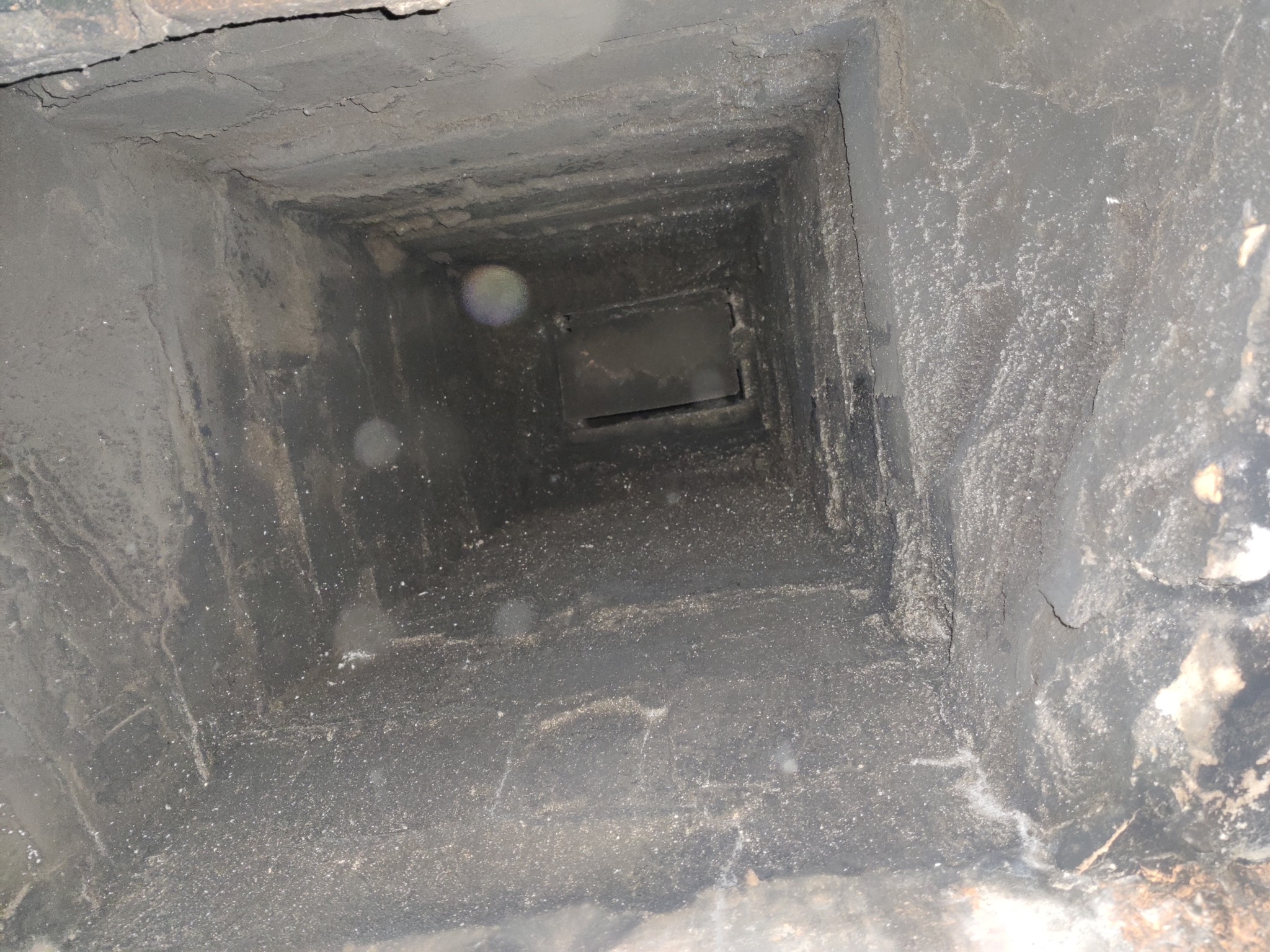

Jag har lite funderingar på hur jag bäst (eller för den delen enklast) monterar rökröret i kupan på vår eldstad.
(Kaminen är en Keddy SK2002 Panorama. Skorstenen är provtryckt och godkänd.)
I min enfald tänkte jag först (innan jag läst på) att jag skulle kunna montera rökröret inifrån, dvs skjuta upp det i pipan. Jag har nu förstått att jag får göra ett hål i kupan och föra in röret ner till kassetten. Hur ska jag tänka när jag måttar för håltagningen? Och hur är det tänkt att röret ska "låsas" i sin position, med extra isolering så det sluter helt tätt runtom?
Det medföljande rökröret är ca 120-140cm och bör räcka upp till spjället som man ser på vänstersidan i bild.
Spjället ska förstås tas bort och det behöver jag kapa inifrån på något vis, får se hur bra man når med tigersågen.
På bilden nedan kan man se spjället och det sitter som i en liten krage, bör jag försöka få rökröret förbi denna krage eller vad blir egentligen bäst? Kanske bör jag få den att liva med kragen? Det är nog på håret att det kommer nå upp dit, i värsta fall får jag köpa längre rör.
Tips mottages tacksamt!

Har undersökt lite ytterligare och jag kommer bannemej inte nå att kapa spjället inifrån, saknar kanske en decimeter i räckvidd. Kan gå om jag sätter mig inne i eldstaden men det känns onajs att riskera ett spjäll i huvudet.

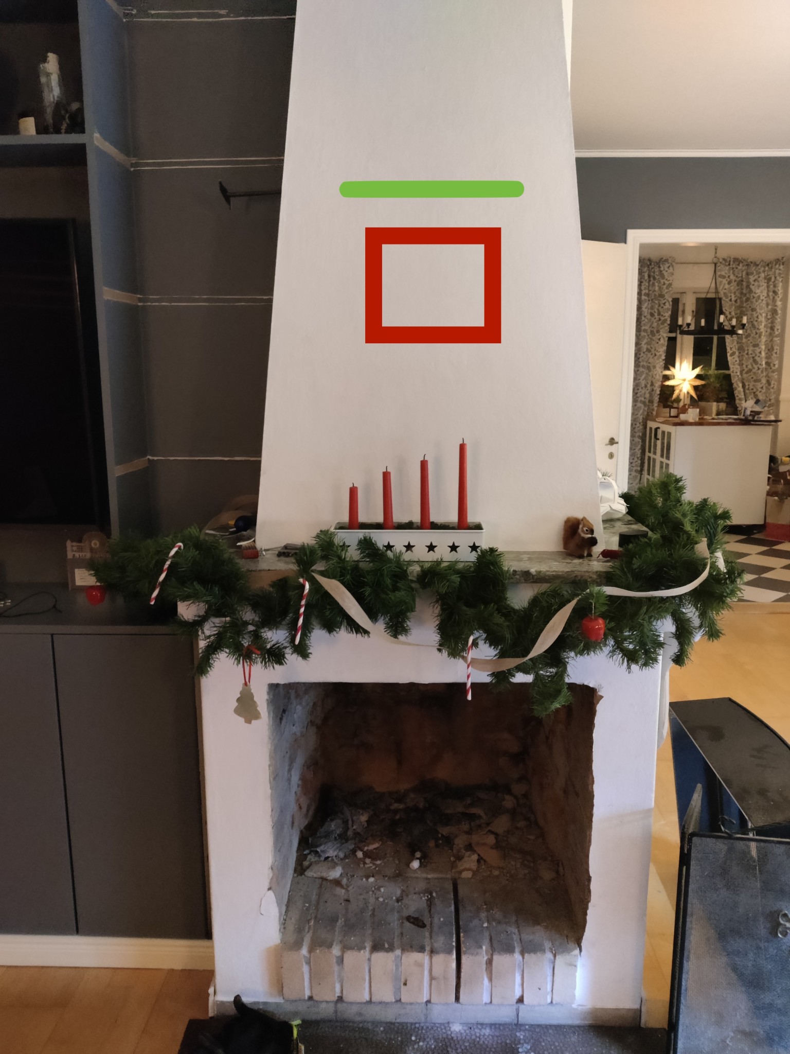

Så jag funderar, om jag går in i kupan vid den röda markeringen (grön är spjället), vilket är ca 10cm nedanför spjället, är det lagom höjd för rökröret? Eller vill man få det ännu högre upp i pipan?
Det ser som sagt ut att vara lite av en krage där spjället sitter, den kragen lär ju få sitta kvar när spjället är borta men jag vill nog sikta på att få rökröret att liva med kragen helt enkelt, isolera tätt och mura igen. Är det en dålig idé?

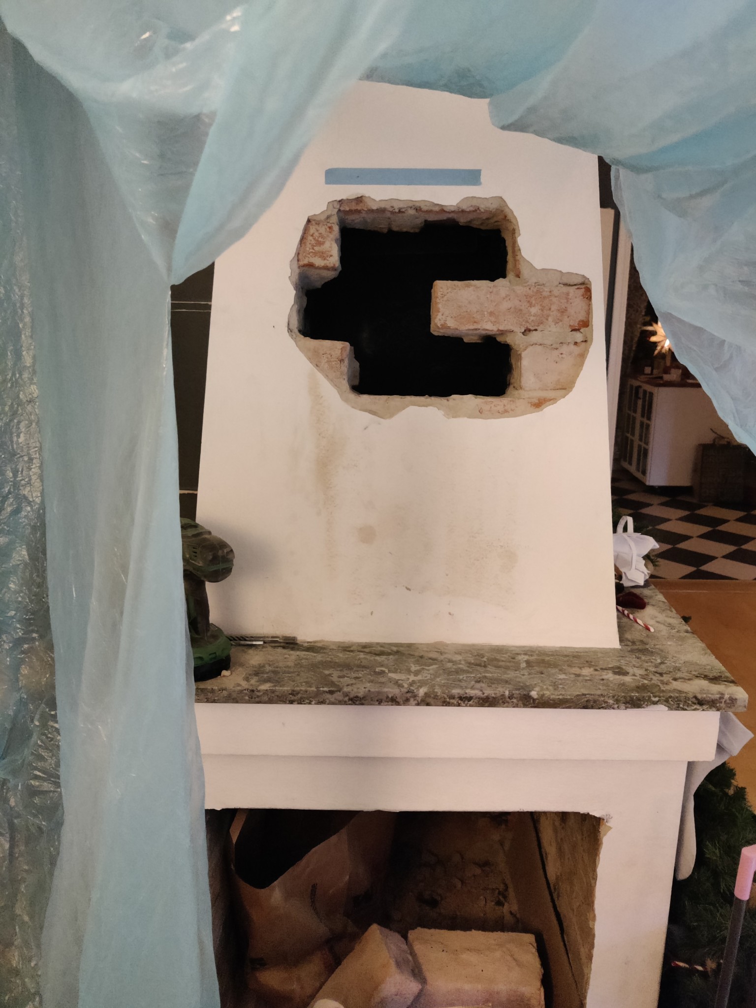

Rivet var det här! Spjäll kapat och urtaget.
Men då, kanske en av mina slutliga funderingar, hur långt upp behöver rökröret gå? Finns det några riktlinjer som jag missat? Letat som en tok men finner inget och tolkar det då som att det är lite "upp till en själv"?
Skorstenen är ju tät och fin som så, då behöver jag väl inte ha ett rör hela vägen upp? Helst skulle jag vilja sätta toppen av rökröret i höjd med den blåa tejpbiten här.

Att få ihop röret med skorstenen vid blå tejpen en bit över hålet i kupan anser jag är klokt.
För du skall väl inte mura igen kåpan….
Från monteringsanvisningen:F FDT skrev:
"Montera härefter rökrör upp till den punkt där du vill isolera av mot den befintliga skorstenen med mineralull. Tillse att isoleringen sluter tätt mot den befintliga skorstenen och att den livar med rörets överkant så att inga ”sotfickor” kan bildas vid sidan av röret."
Det kombinerat med en himla massa läsning av olika sätt att installera kan absolut ha gjort att jag fått det om bakfoten. Då är det alltså i toppen av rökröret som det ska isoleras för att "skärma av" och det kan göras lite godtyckligt sålänge det sluter tätt?
Mura igen kåpan är nog faktiskt tanken, men vi har inget slutgiltigt beslut där ännu. Mest för att vi inte kommer så högt upp i skorstenen utifrån håltagningen som är nu. Det kanske ger en liten tokig look med ett varmluftsgaller i ögonhöjd.

Jag knökade upp röret i skorstenen och isolerade/tätade högst upp med mineralull.
Att undvika ”sotficka” är knepigt. Men sotaren godkände…
Ser inget galet med ett galler ”i ögonhöjd”.
