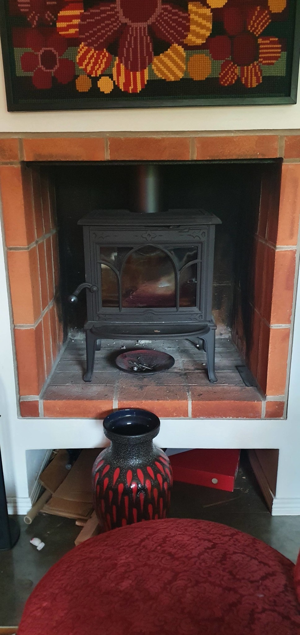

har en öppen eldstad, vilket inte används, murad skorsten
funderar på någon lösning där jag vill ha en liten kamin för att elda för liten uppvärming
har luft/luftvärmepump, och riktigt vedpanna om det blir ordentligt kallt, men vore skönt att kunna elda lite medans man kollar på tv och vill ha lite extra värme i det rummet. som ligger längst bort från värmepumpen
vill inte ha en insats utan en riktig mindre kamin, helst med rör upp och in i den murade skorstenen bit upp i väggen
rimligt?
någon som gjort liknande?

nix, helst så kaminen står strax utanför det gamla, och knackar in ett nytt hål i skorsten motsvarande över det blommiga ovanför den öppna spisen
fördelen är att man får en hel del värme från första biten av kaminröret, speciellt om man har en fläkt som blåser lite

En rimlig insats vore väl att slägga bort den gamla spisen, återställa golvet och väggen, köpa en snygg kamin och ansluta in i hålet som blir kvar i murstocken.
Bygganmälan innan och räkna med att täta rökkanalen.
Den lilla extravärme du räknat med är minimal. Skulle satt in en insats helt enkelt.M metalworm skrev:
Är det en sån semiinbyggd så vore en kassett det enklaste, en modern modell från keddy eller contura är en suverän värmekälla.
Ska du få det snyggt annars så går det ju så klart att mura igen öppningen på spisen och putsa över men då har du ändå en onödig 20cm utbyggnad från väggen + att du måste hacka dig in en bra bit genom gamla spiskåpan för att komma åt skorstenskanalen och få dit en stos och kaminrör så det blir rimligt tätt och möjligt att sota genom.
