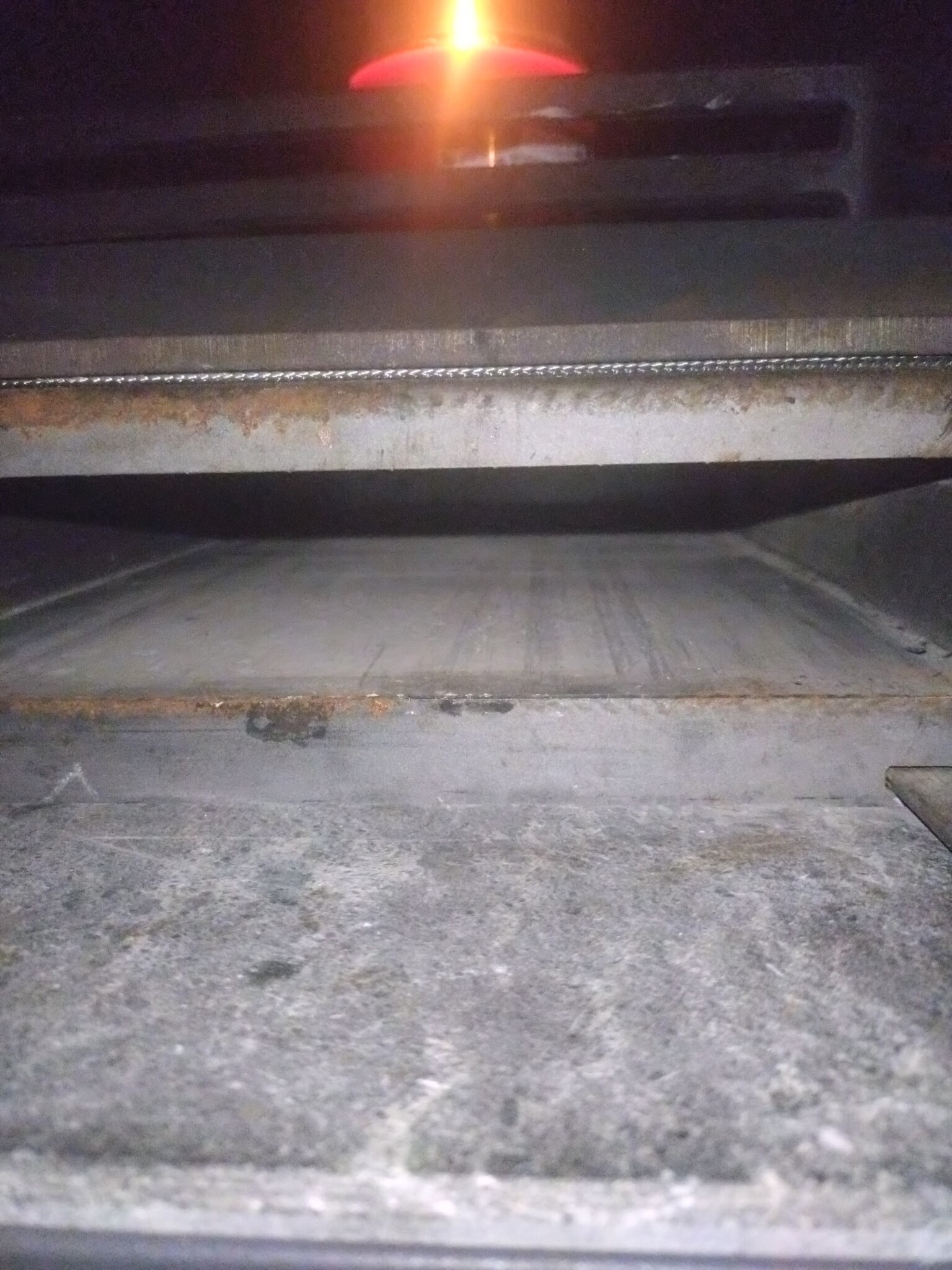

M MiJa1 skrev:
Luften kommer underifrån från krypgrunden. Men hur kommer den in till elden? ser inte hur luften tar sig från röret in i kaminrummet i brist på bättre ord. Är en gjutjärnsinsats med roster i, under roster är det asklådan men inga kanaler där luft ska kunna flöda... Sitter å kollar allt detta samtidigt som jag har magsjukt barn hemma så allt blir lite hattigt. Allt är godkänt för mindre än 2år sedan.

Spjället sitter i botten på kaminen och det öppnar och stänger sig fint. Problemet kvarstod samma dag som sotaren varit här så det är inget i skorstenen. Spjället går inte att ta se från kaminen roster eller inte. Se bilden jag bifogar från asklådeutrummet. Det är helt rätt och under det är spjället. Spjället gick endast att se när jag rev ner tilluftsröret underifrån. Ljuset satte jag dit nu för att ha ngt att utgå från att förklara. Det står på rostern.

H Hybro skrev:
Ok. Du har alltså ett spjäll som du ser, kanske likt ett plåtlock, eller plåtskiva.
Bra att du hittat det.
När du drar i reglaget på framsidan, så är det väl tänkt att spjället skall glida undan och öppna till tilluftskanalen.
Har det kanske hoppat isär?
Det har jag nu kontrollerat och det öppnar o h stänger sig fint.

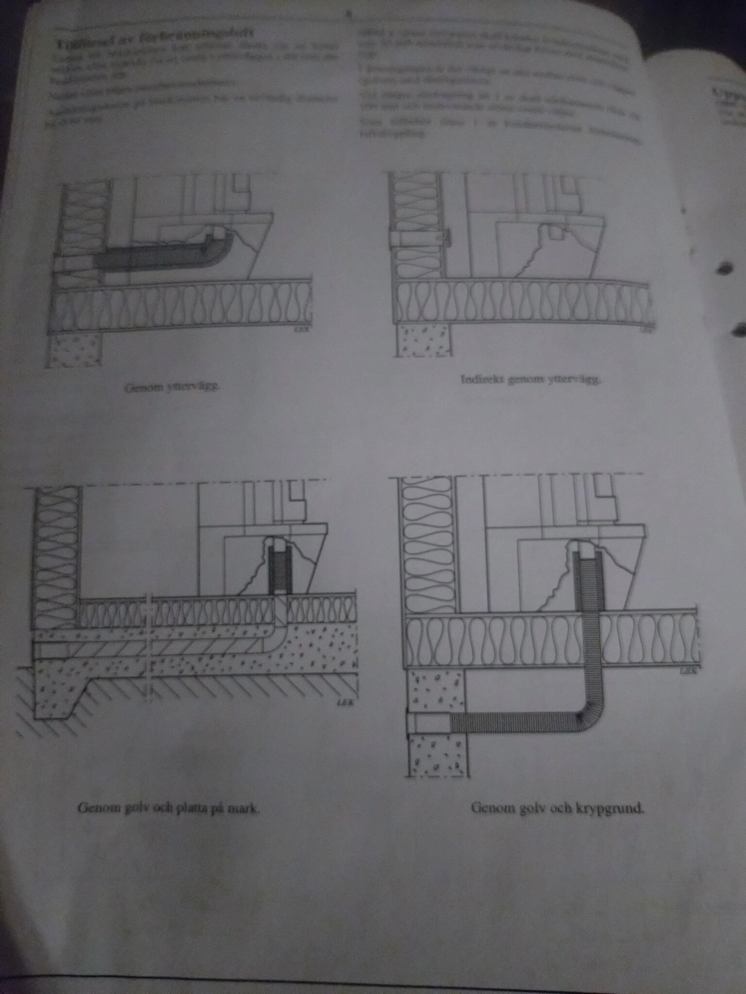

Men nu slog det mig. Såg att det fanns alternativa tilluftsvägar att välja.
Kan det vara så simpelt att en plåt eller liknande under asklådan ska monteras bort? När tilluft ordnas
s a s från rummet?

Bra tanke men där finns inget som kan monteras bort 😬

Och enligt manualen så visar den att allt går in i underkant på kaminen hur man än drar "röret"

Till Handöl 10 serien finns eldningsinstruktion på contura.eu
Yes, har kört enligt denna och det gick inte det heller 😅 Kände mig helt orimlig som till slut efter 25 år med olika kaniner stod å vägde veden..
