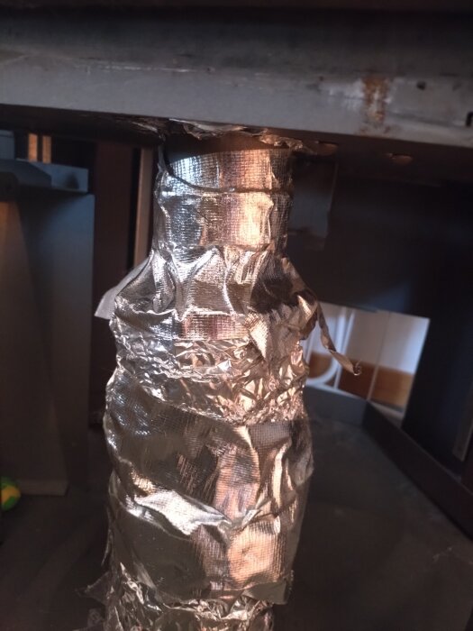

Ok det hjälpte ju inte att se ngt med blotta ögat. Måste jag ta bort tejpen eller kan man se om man tar bort rostern?? Har för mig att jag gjorde det i våras och såg inget... Det kommer inte eldas i denna kaminen mer utan att kaminnissen är på plats så allt som tex värmeskydd kommer att återställas av dom innan. Däremot kan jag göra en del av jobbet och spara in på arbetskostnaden så gör jag ju det...
  • Ett rör täckt med metalltejp inuti en kamin, eventuellt relaterat till kaminsäkerhet och värmeskydd.

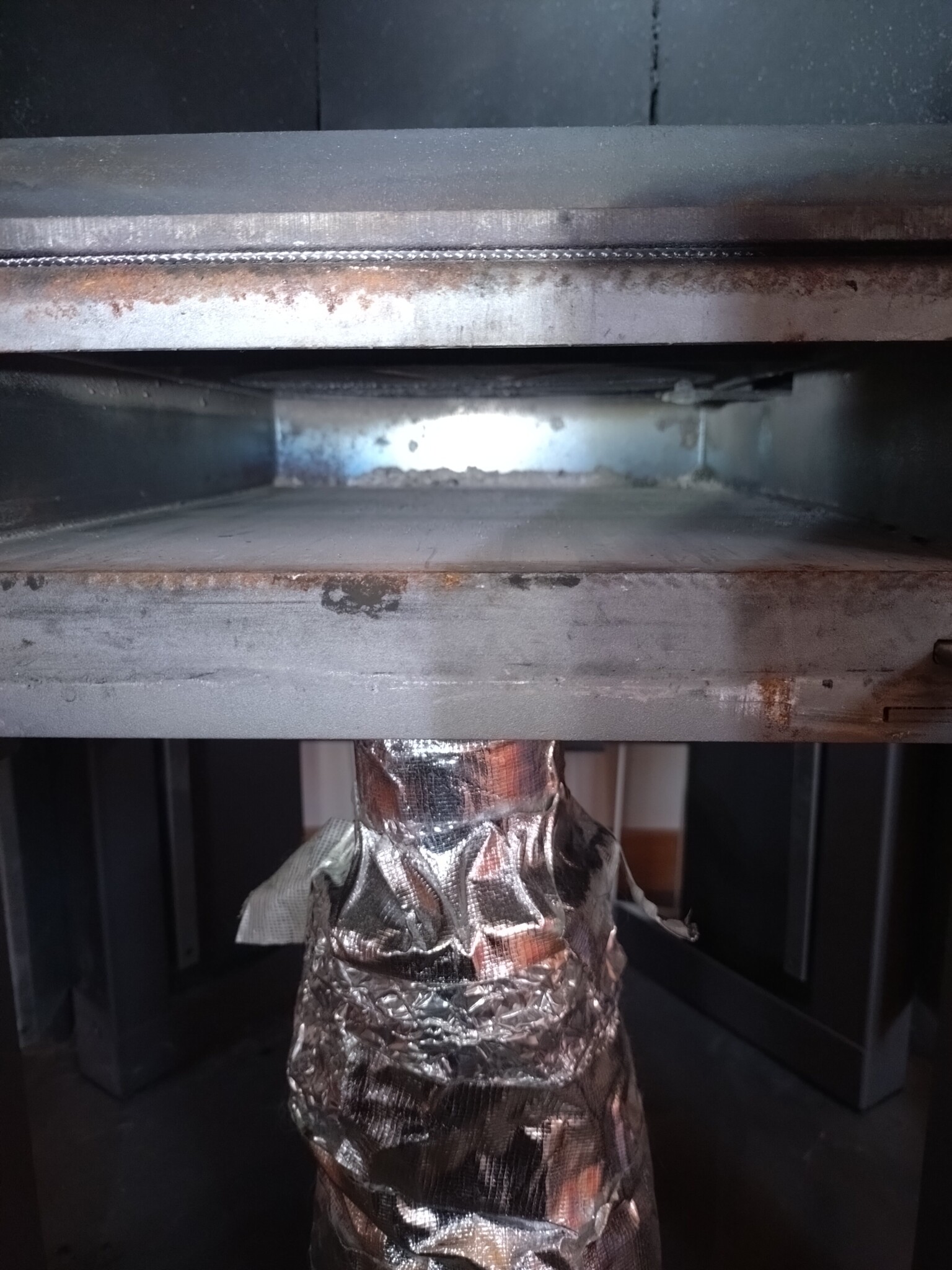

Jag blir mer och mer knäpp här 🤣 Vart kommer luften in i kaminen? Rakt in är askfaten, urplockat på bilden. Och rakt under är spjället och tilluften. Men hur kommer luften in i elden så att säga? Aldrig haft en kamin som denna i uppbyggnaden.
  • Inuti en kamin med borttagna askfat och synligt tilluftsrör i metall längst ner, omgiven av mörkt metallhölje.
Luften verkar komma in underifrån, röret/ anslutningen verkar inte vara av rätt dimension då övergången är tätad med nån silverfärgad tejp.
Luften kommer underifrån från krypgrunden. Men hur kommer den in till elden? ser inte hur luften tar sig från röret in i kaminrummet i brist på bättre ord. Är en gjutjärnsinsats med roster i, under roster är det asklådan men inga kanaler där luft ska kunna flöda... Sitter å kollar allt detta samtidigt som jag har magsjukt barn hemma så allt blir lite hattigt. Allt är godkänt för mindre än 2år sedan.
